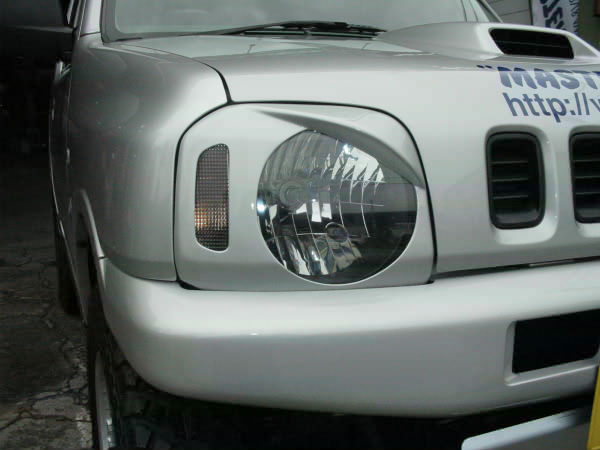

Олег, да дизайнерская фенька присутствует, не без этого! :)
Кстати, омыватель стоит 100 + корректор 150. И ставится все это самостоятельно.
А вот устанавливать линзу в штатную фару ... может быть и нормальный выход. Но он просто другой. Кстати такой вариант также влечет за собой установку омывателя и корректора в случае ксенона.
