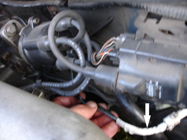

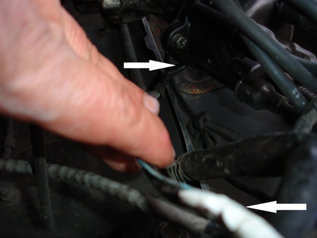

У меня только не в трамблере, а в самом проводе контакт хреновый был. На прозвонку хрен с цифровым тестором найдешь(может аналоговый, со стрелкой), только за косичку от трмблера на заведенной(прогретой, на ХХ) дергать, будет дергаться или глохнуть - причина в ней.

Прочитал. А можно для тех, кто в болоте, фото и стрелку показать? :unsure: Я так понимаю контакты ВВ проводов смотреть? Между катушкой и трамплером, и трамплером и свечами?
Сори за дикость. Я сам микроэлектронщик. Все что больше 5 мм в поперечнике, вызывает у меня панику. :eek:

Не Ваня, ты не понял - разъем проводов входящих в трамблер, у меня было. Но у меня если не заводился, то и на холодную и на горячую.:pardon:А что по параметрам ДПКВ?

О! Спасибо. Проверю.:)
