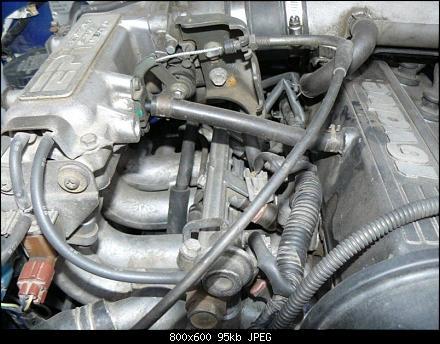

Не знаю за полный бак и адсорбер. Проверьть продуваемость по мануалу. Элементарную проверку по адсорберу и клапану продувки ниже писал - в момент когда не заводится, открутить крышку бензобака. Если заведется без проблем то сами понимаете.
Клапан вентиляции картерных газов - на заведенном двигателе снять шланг и закрыть пальцем отверстие на клапане. Палец должен сильно всасываться.
Ну и коммутатор все таки тоже не сбрасывал со счетов. С толкача или галстука не пробовали завестись когда заглох?
Клапан вентиляции зеленый на фотке.
  • 36.9 KB Просмотры: 990

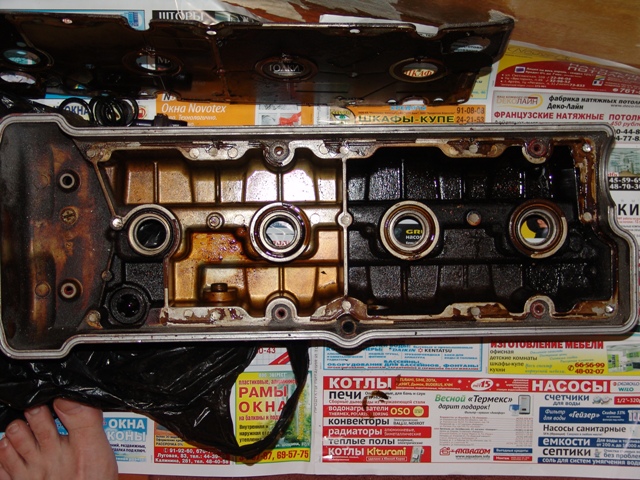

Еще по поводу клапана вентиляции. Зимой как раз при коротких пробегах образуется вот эта срань. И забивает клапан, шланг и маслоуловитель (фото).
Сейчас то не увидеть - холодно, парит. А вот осенью не дымел при заводке как при подуставших МСК? Как уровень масла? Не уходит?
  • 189.7 KB Просмотры: 747
Так! кажется нащупали верное направление.
масло действительно уходило. А вот последний раз когда я прилип на заправке, завестись смог лишь после того как сунул/вынул первые два высоковольтных провода. Даже не знаю зачем я это сделал.
Кстати сразу вопрос, а мог ли забитый капан убить насос ?
