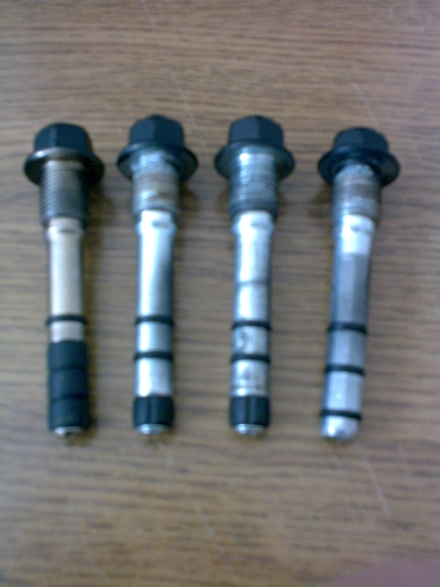

Сегодня с Немым реализовали идею по прекращению болтанки суппортов . Фотать времени не было. Так что картинка гугла. Суть понятна , на рынке попробывали поискать ремкомплект , но продавец с толстой книжкой показал нам напраляющие на много автомобилей с резинками , а на Витару только оригинал без резинок. Решено было модернизировать направляющие , резинки 5мм длинной. ПОтом уже поняли что в продольной резинке нет смысла , надо брать 2 маленьких колечка , точить будет проще . Результат на лицо , суппорт сидит как влитой , при этом полностью выполняет свои функции. На Свифте по той же причине до этого менял суппорта.

... на рынке попробывали поискать ремкомплект , но продавец с толстой книжкой показал нам напраляющие на много автомобилей с резинками , а на Витару только оригинал без резинок.
На свой Chevrolet Tracker ставил направляющие от Волги. Их тольку чуть укоротить надо.

Huan
10 Июль 2010
458
Иваново
Снимал суппорта через год после графитки - ничего похожего на масло от нее не осталось , превратилась в густое черное вещество . Нельзя ее в направляющие.
надо будет посмотреть. Я смотрел год спустя - все хорошо было - я пыльники сразу поменял - без них никак.
operators
4 Ноябрь 2010
692
Череповец
авто Vitara Cabrio G16A 8v 93
мото Yamaha TDM 850 2
вело «САЛЮТ» 114—912
фото Nikon D3100
ненене! отставить графитку - коксуется она жоско.
