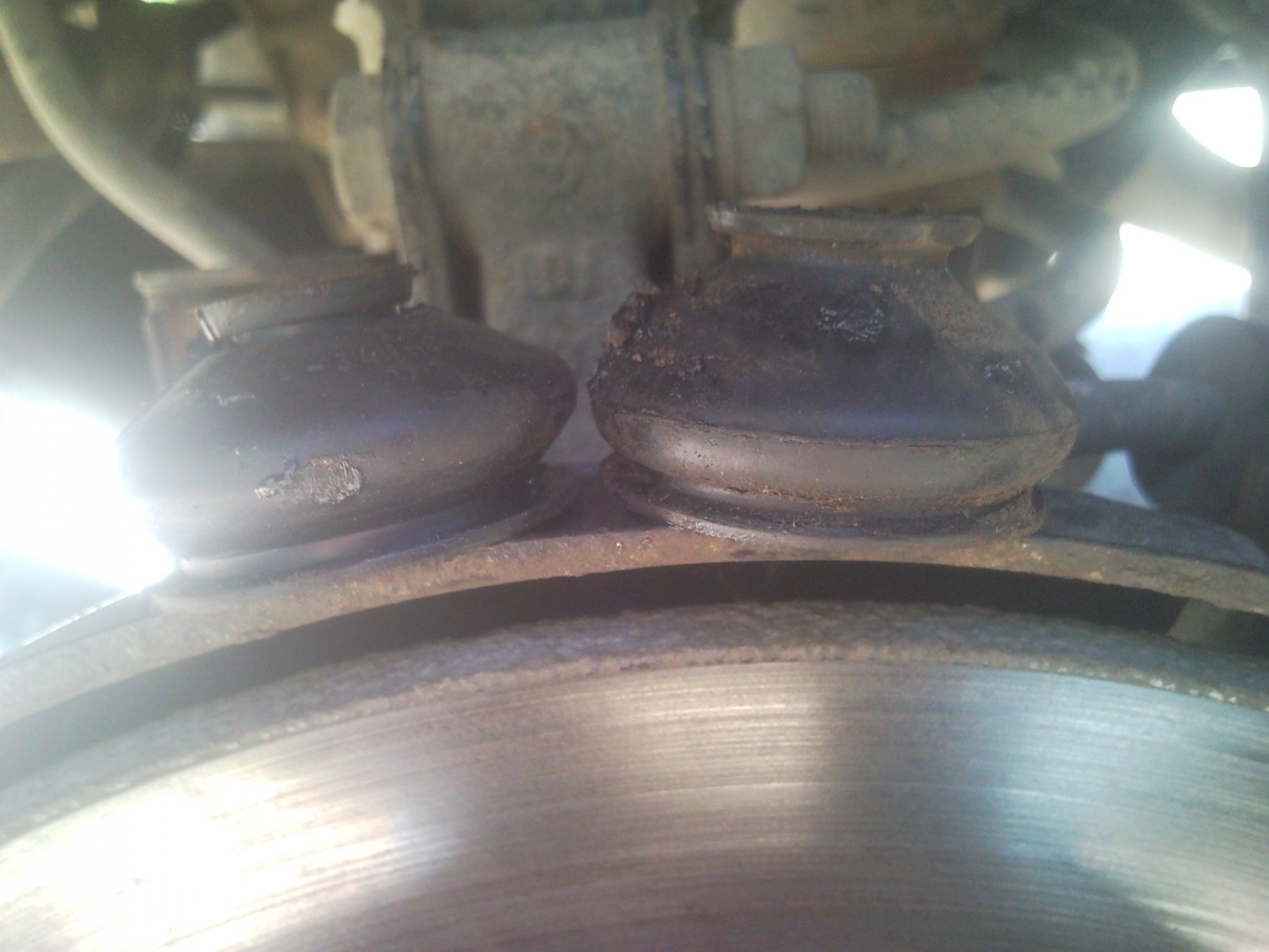

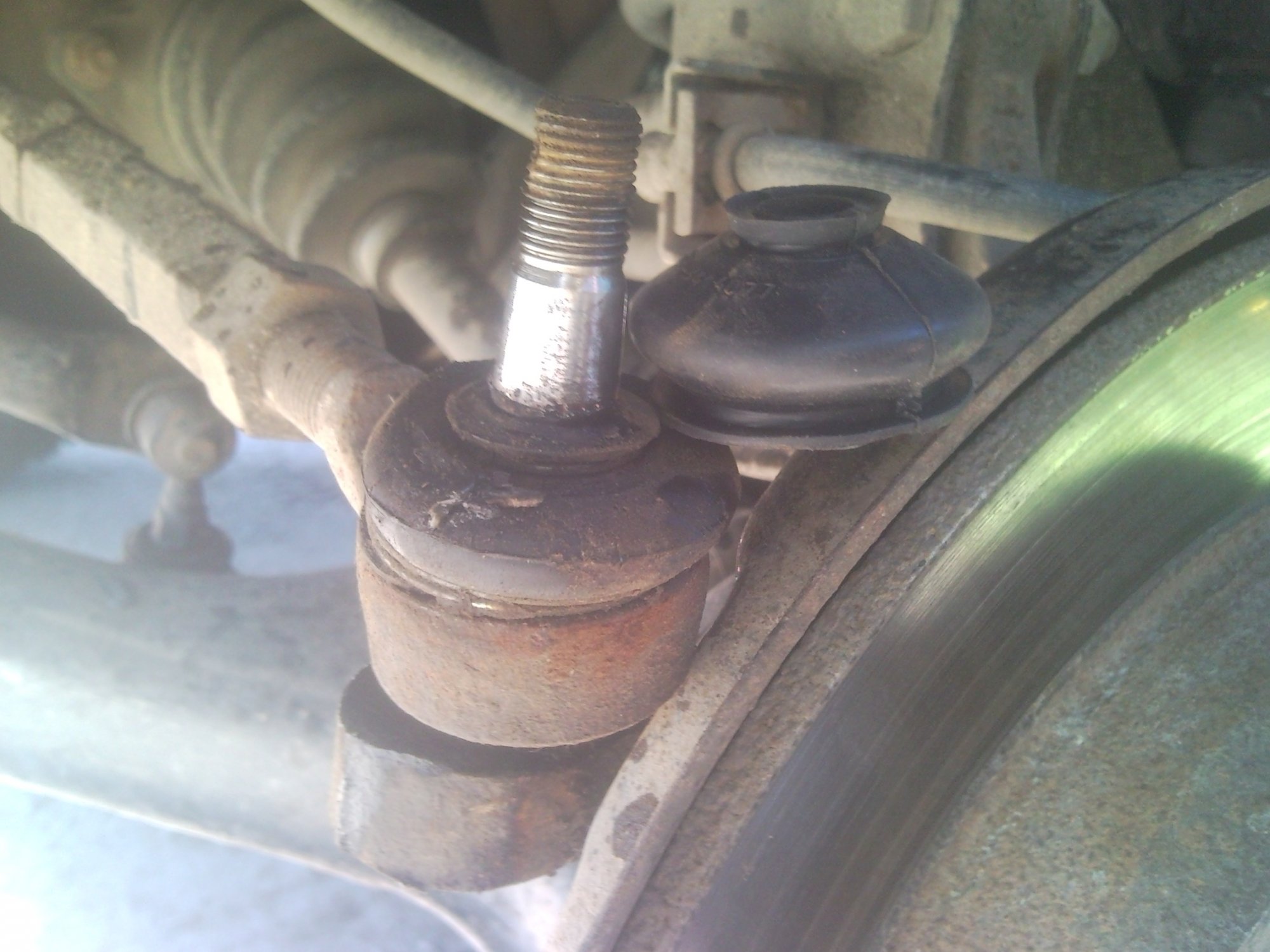

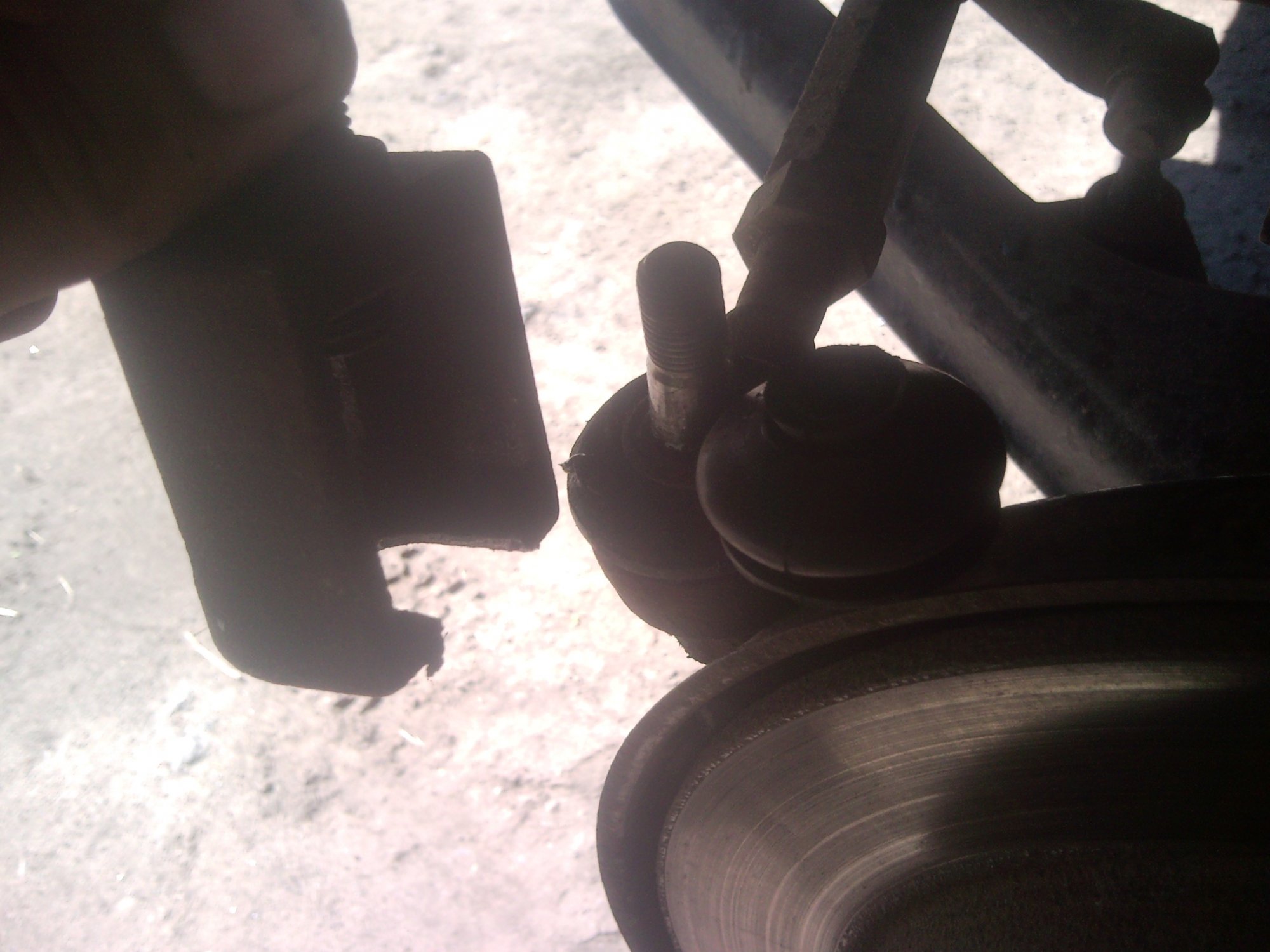

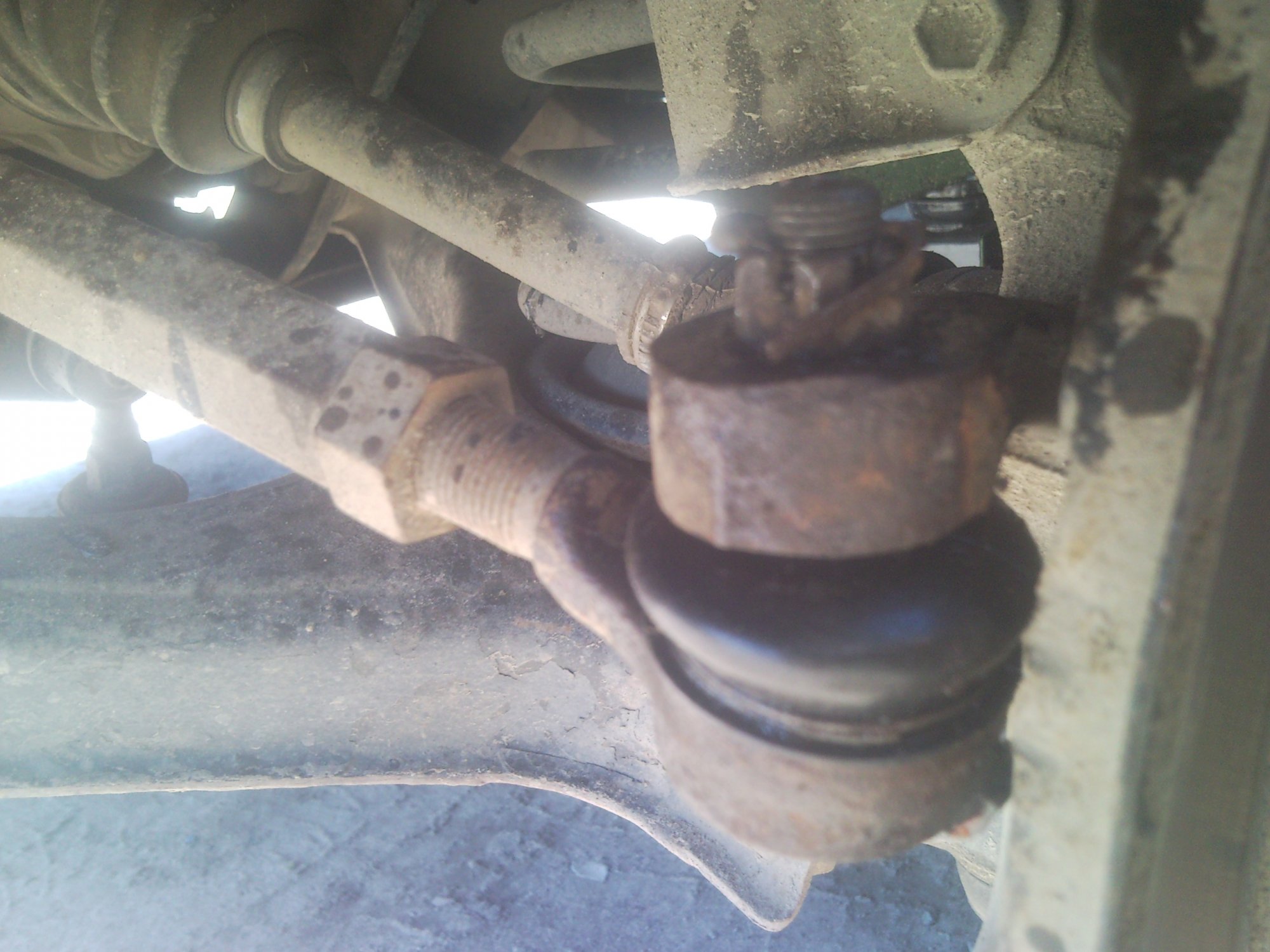

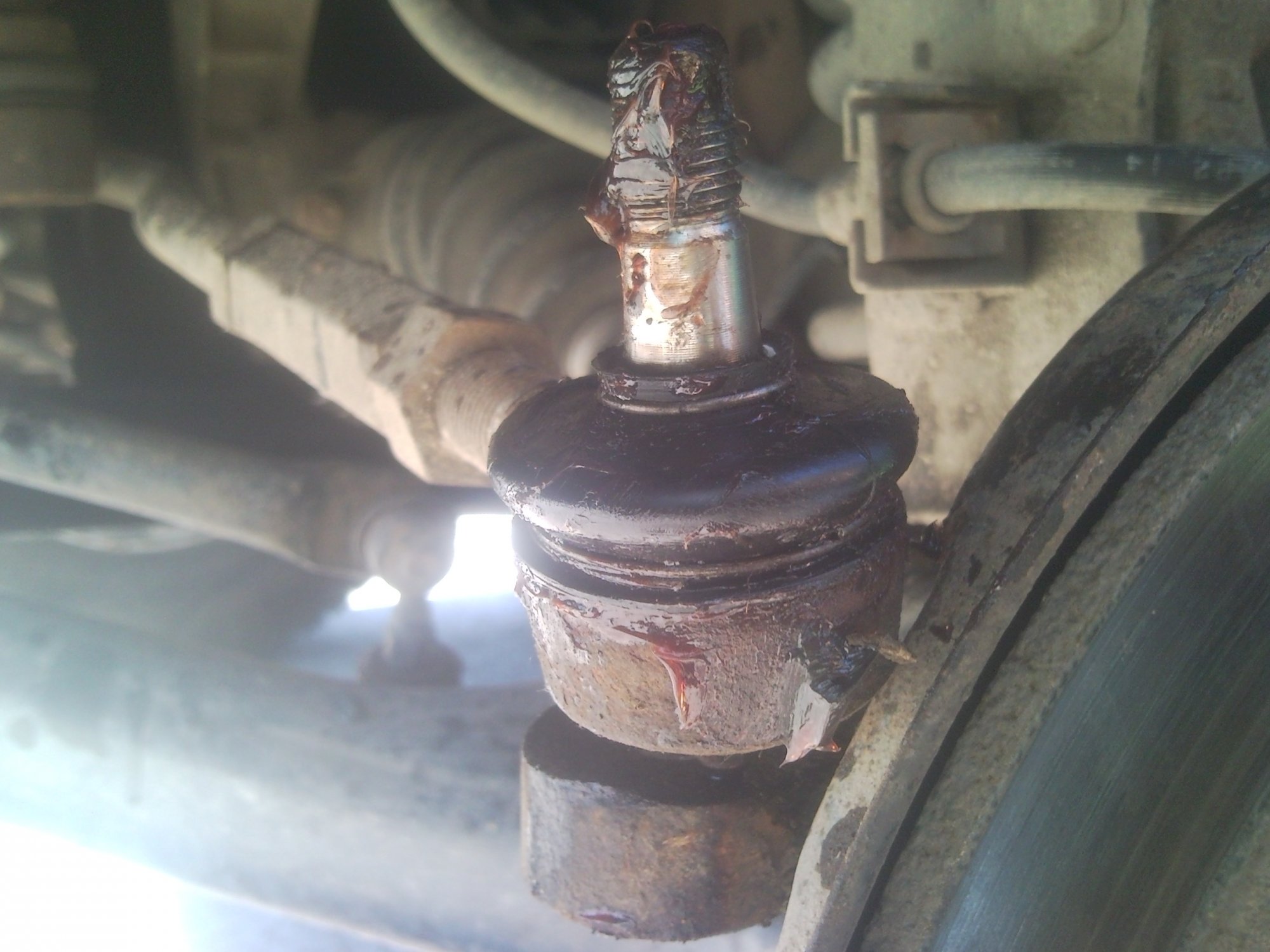

Менял сегодня пыльники рулевых наконечников) Съемник подошел от ВАЗ) Вовремя я спохватился. На фото левая сторона- менее пострадала чем правая. Только пыльник порвался но смазки полно. С правой стороной все хуже оказалось... там оказалась сверху смазка а вот под шариком вода. Прошпринцевал, выдавил воду. Руль легче стал крутиться) Пыльник рулевого наконечника от ВАЗ 2109 один в один как наш (главное не потерять кольца его прижимающие). SNC00475.jpg SNC00476.jpg SNC00478.jpg SNC00480.jpg SNC00481.jpg

Полезная информация.
Чем мазюкал ? что за масло такое красненькое? Кстати вот этот штифт на наконечниках - очень важная вещь , на меня на ТО ругались что шаровые и наконечники без штивоф , оказывается обязательно нужен или штифт или самоконтрящаяся гайка.
Мазюка какая то импортная, напоминает солидолоподобные) Брат на работе одолжил несколько банок)) Есть еще зеленого цвета.

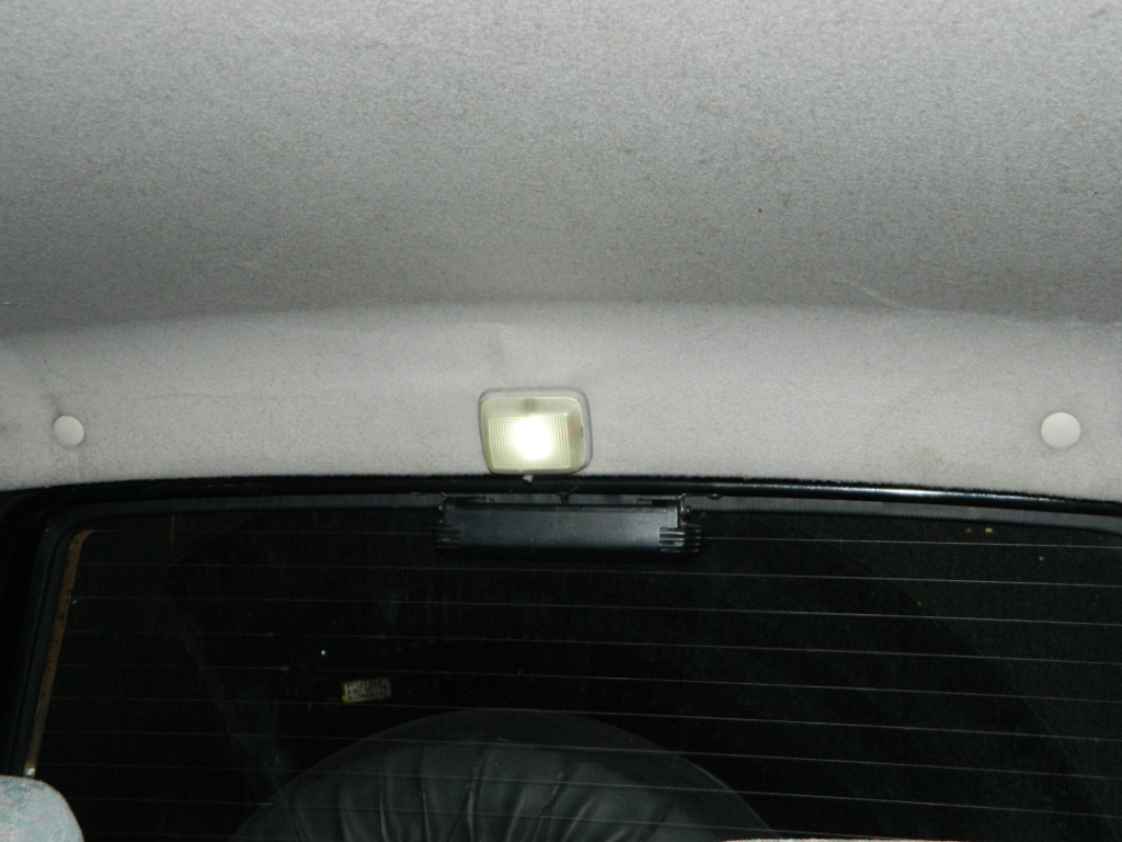

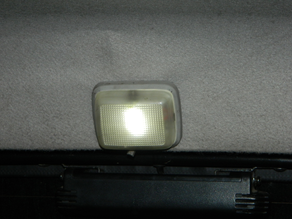

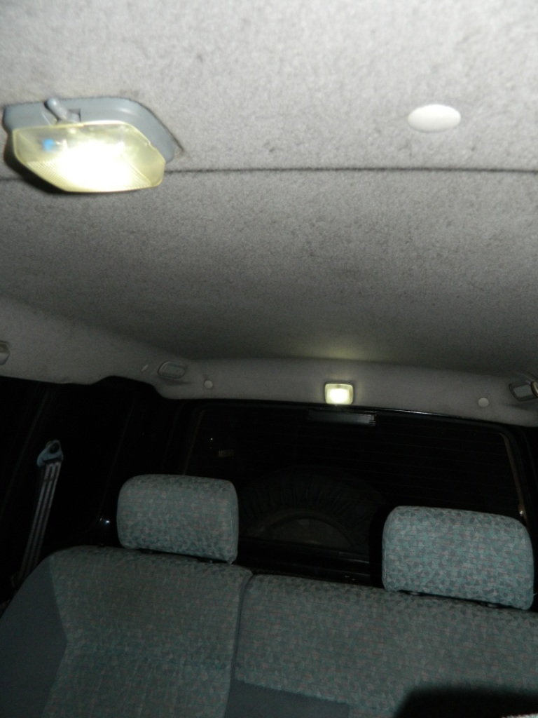

Надоела темнота в багажники 5ти дверки. Штатного плафона на крыше не хватает, сидения свет перекрывают. Запараллелил проводку, провел под обшивкой потолка, вывел через штатное отверстие клипсы, которая оббивку держит и посадил на два самореза. Как раз удобно в отбортовку, где шланг омывателя заднего стекла лежит, крышу дырявить не надо :). Повесил второй стоковый плафон. Воткнул светодиоды, Париж!

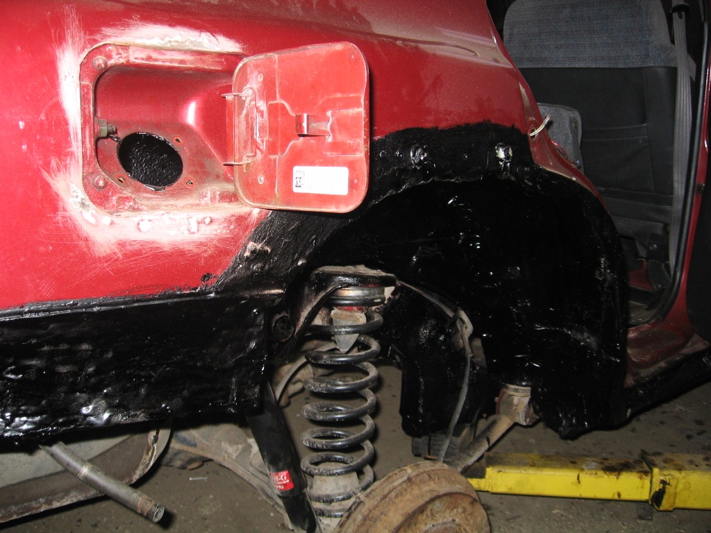

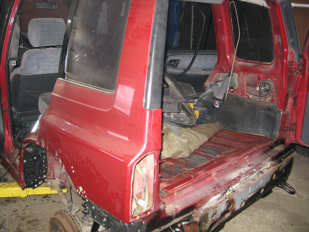

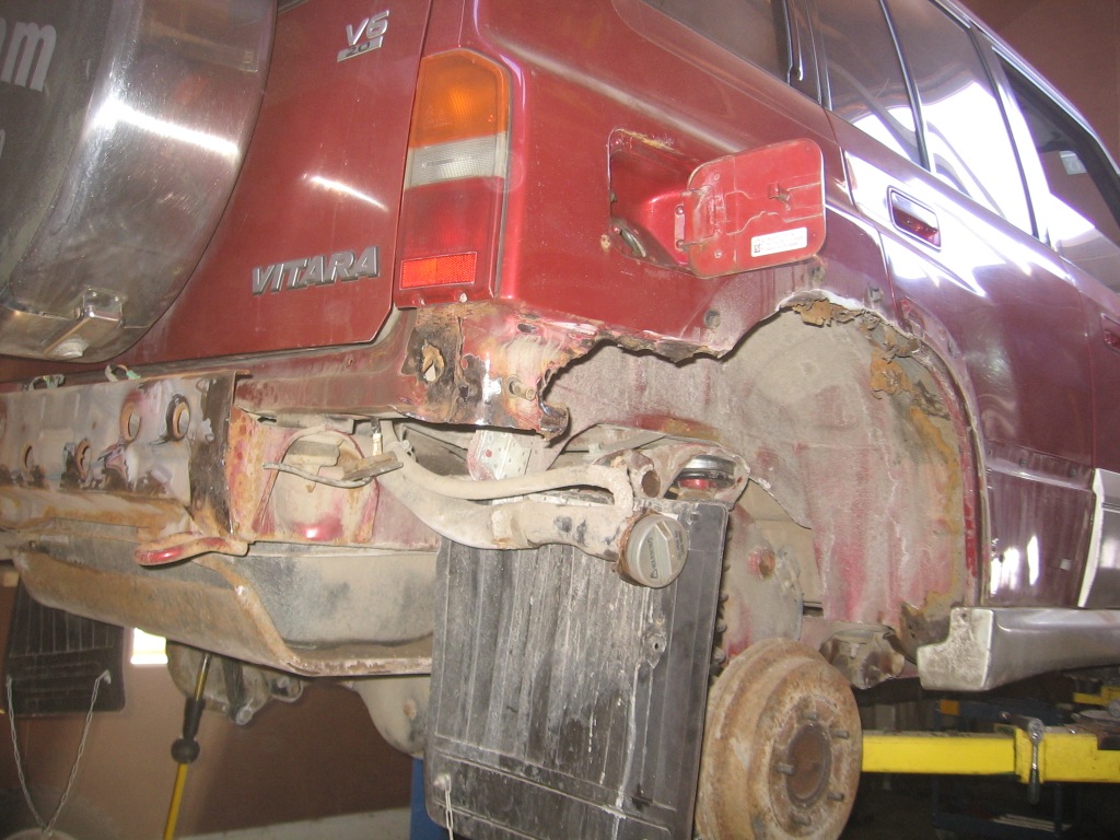

Пока колхозим то что под бампером , там такая кака оказалась после снятия.
Посмотреть вложение 36392 Посмотреть вложение 36393 Посмотреть вложение 36394

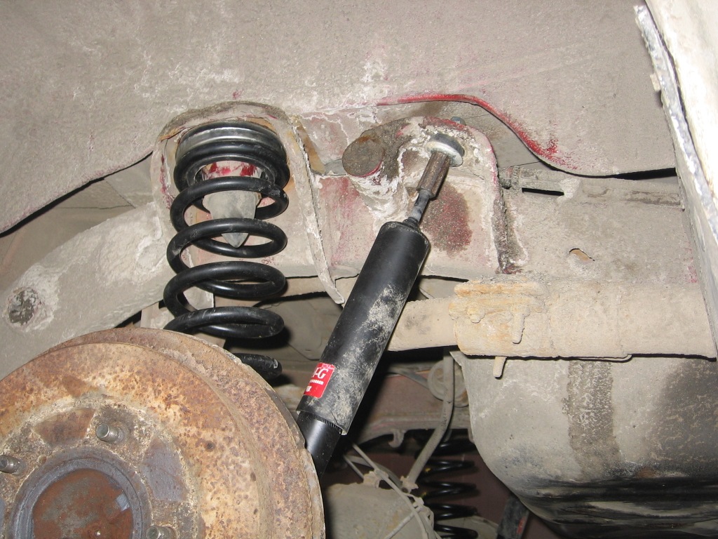

Лифт подвески

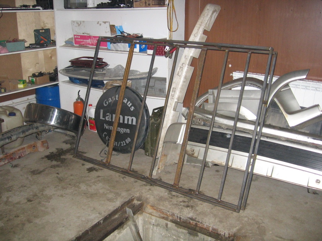

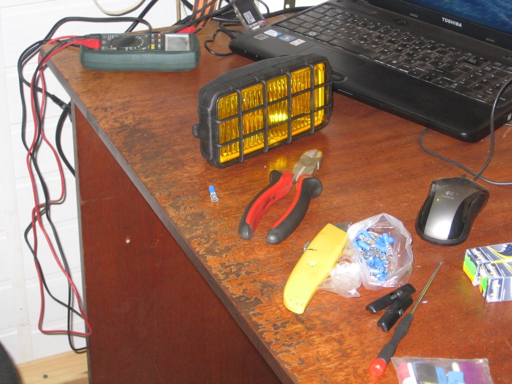

Экспедиционный багажник и ПТФ
Посмотреть вложение 36396 Посмотреть вложение 36397
по багажнику: а какие крепления планируются? Голову ломаю.
