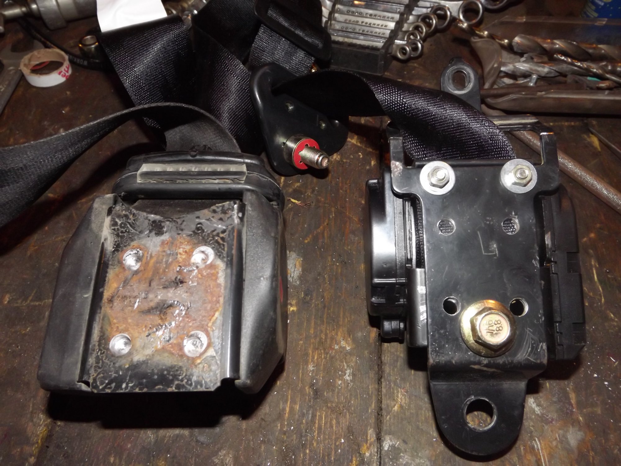

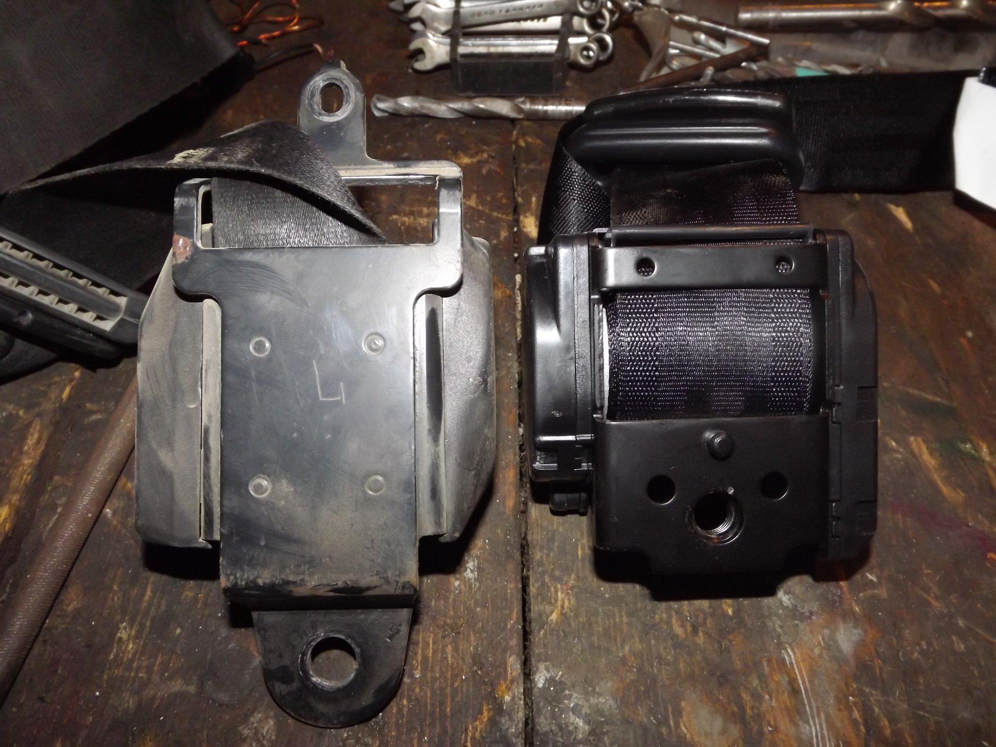

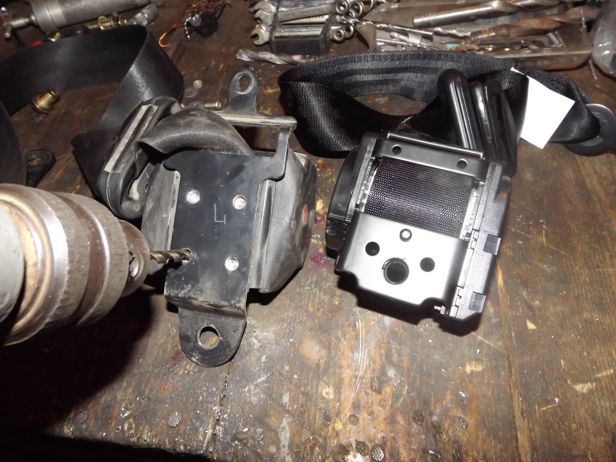

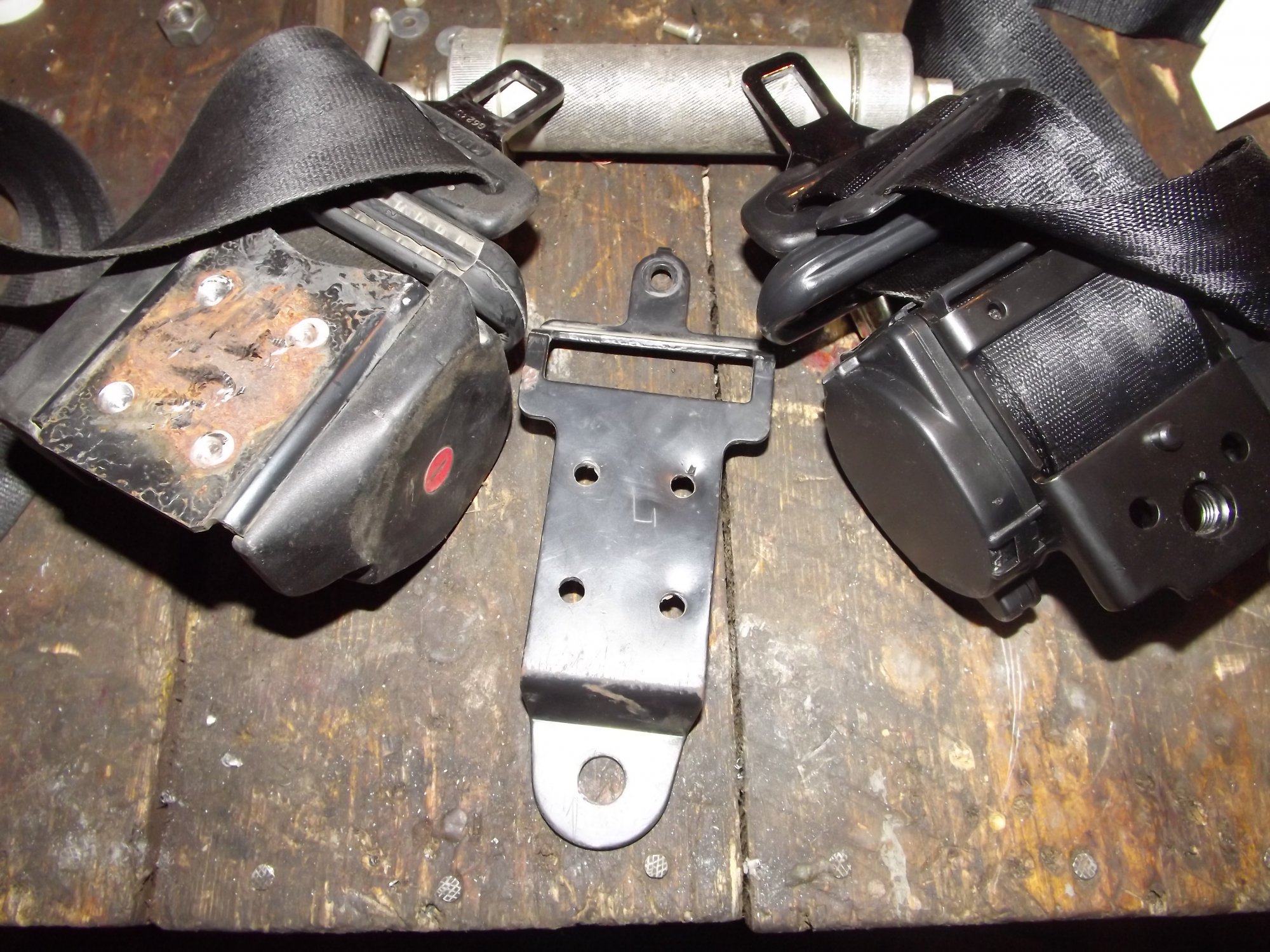

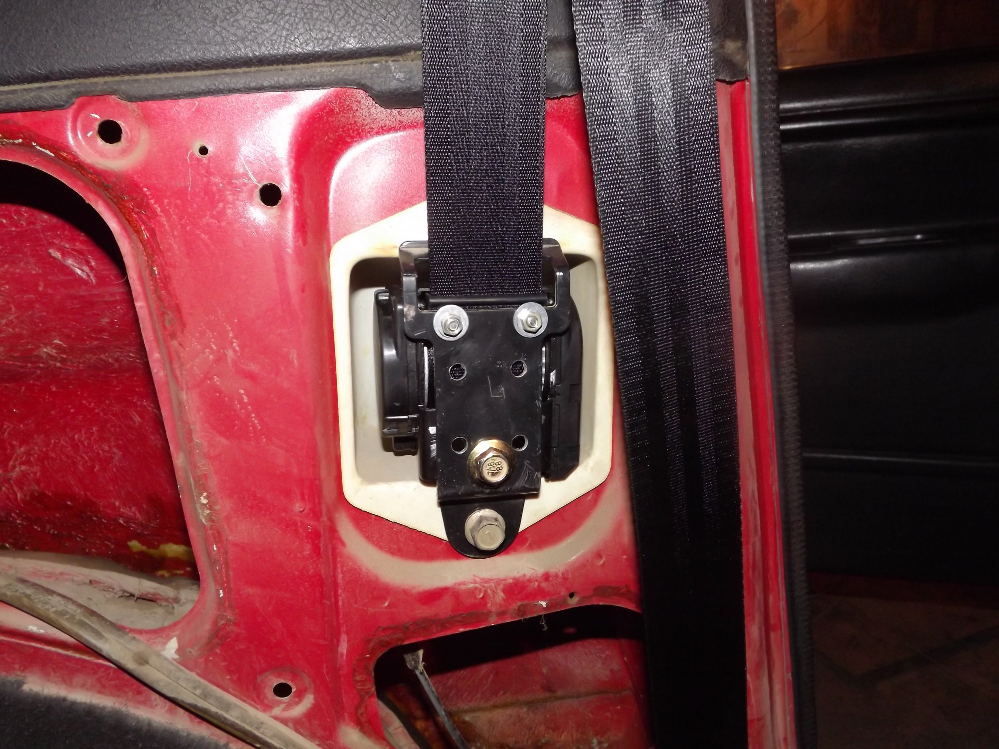

Давненько тему не обновляли...
Решил поменять ремни безопасности, т.к. совсем уже плохо сматываются. И пружины подтягивал, не помогло. А тут на днях пассажирский вобще заклинило. Взял от ВАЗ-2110, отличаются в креплениях к кузову. На фотках справа родной, слева ВАЗовский. Переставил пластину под крепления. По фоткам вроде всё видно.

Здорово! Шурики как всегда удивляют! Я уже давно плохими словами ругаюсь на ремень , да все думал как бы его разобрать , смазать . вечно закусывает когда надо наклониться и налево посмотреть или за телефоном к панели подтянутся.

Можно наверное не болтами прикручивать , а приварить эту железяку к Тазовскому ремню навсегда , а то так сложно ... сверлить - крутить .

Я тоже сначала так подумал. Только пришлось бы разобрать весь механизм, и отделить пласмаски и сам ремешок от железа чтоб не оплавились от сварки. Я как то разбирал, поверь укладывать пружину на место просто полный кайф. А здесь просверлить несколько дырочек не составило труда, метал мягкий сверлится легко.

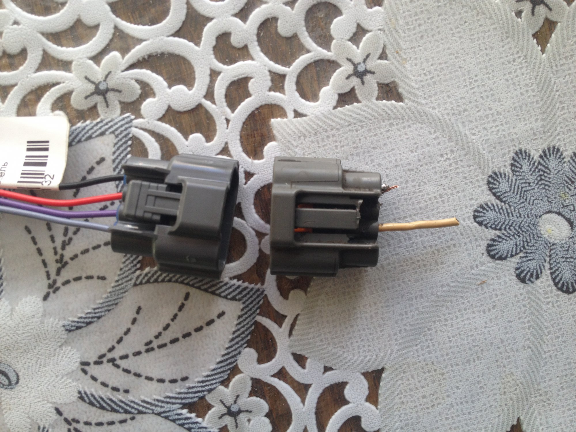

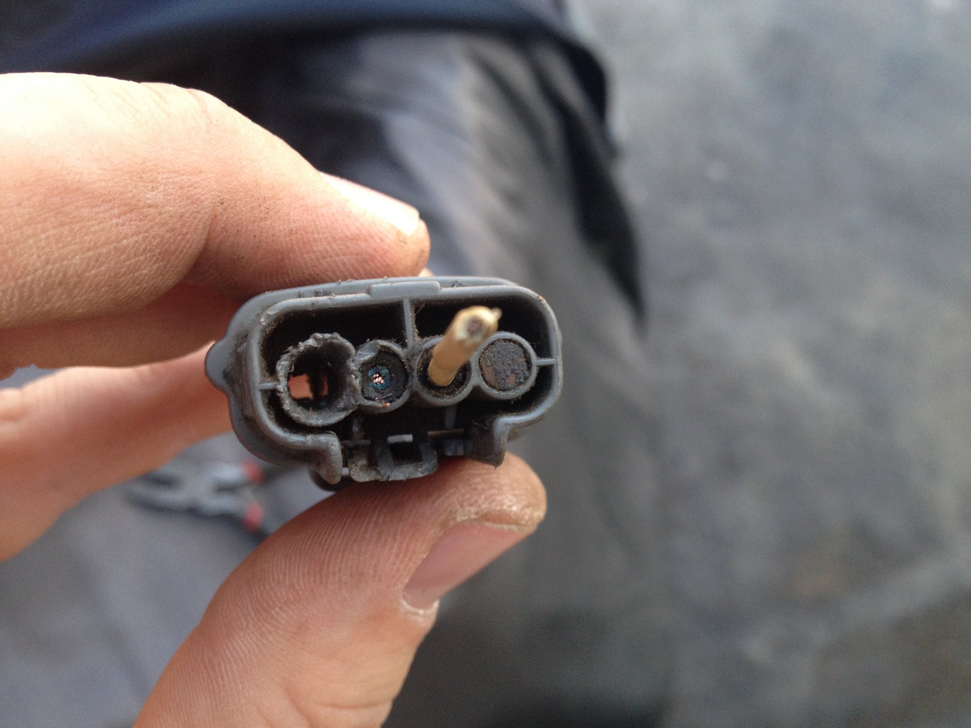

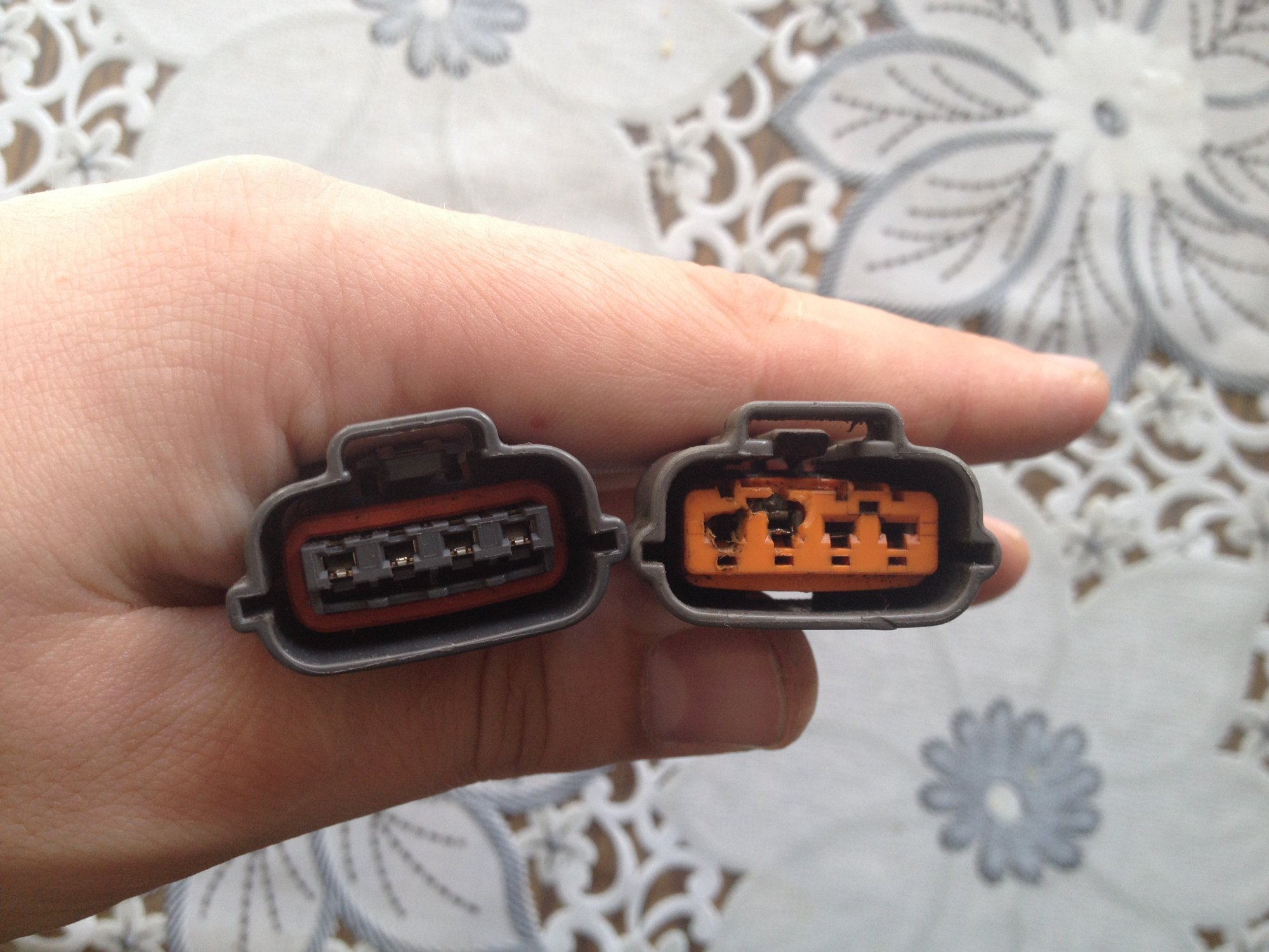

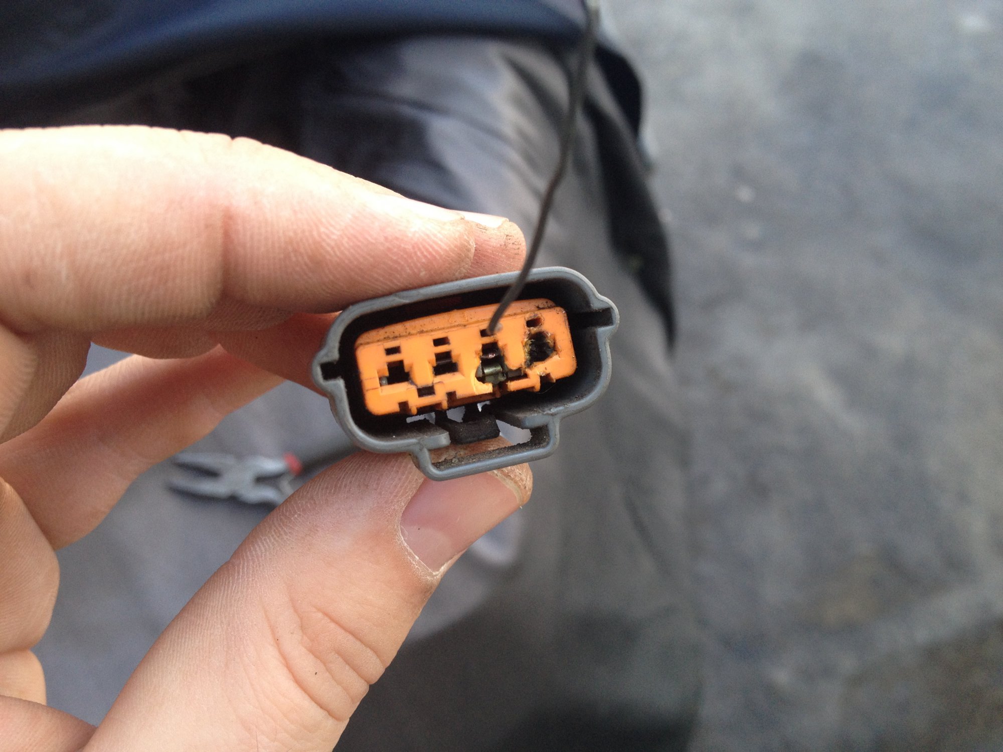

Обновлю темку)
Штекер распределителя зажигания 3 контакта подходит от датчик температуры Газель Бизнес .
