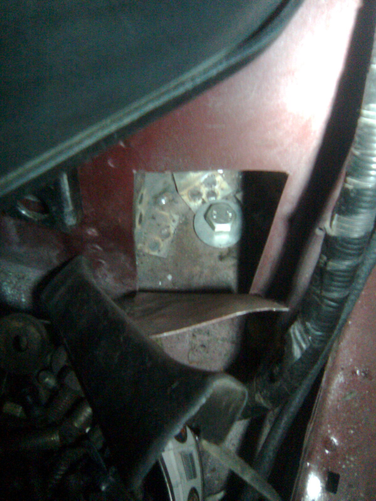

а вот и то проблемное место крепления кузова к раме, которое тут недавно обсуждали. это в ногах задних пассажиров.
напомню: именно там сгнивает коварно крепление стальной пластины к кузову. ну и соответственно кузов прогибается и ложится на раму. мудрить не стали-вырезали люк ну и далее по месту как говорится.

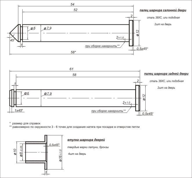

Причем они по ходу одинаковые на многих машинах. На витару ставил оставшиеся с давних-давен от ниссана. Один в один. Обычно хватает замены втулки, но на витаре все ок, а на трекере - всеравно люфт остался. Видимо прийдется палец менять :(.
Aleksandr MI
28 Декабрь 2012
1,685
163
Минск
Vitara cabrio g16a 8v mono
Swift 1995 3d 1.0 mono
Я когда крайний раз дверь пассажирскую пытался отрегулировать , заметил что втулка протерла паз в самой петли , потому родные втулки уже не помогут, а вот волговские как раз. Задняя дверь стучала на кочках , так ее отрегулировал , что еле захлопнулась , потом сама приоткрылась на кочках , хорошо не совсем , крайний раз подрегулировал и закрыл , с лета больше не открываю.

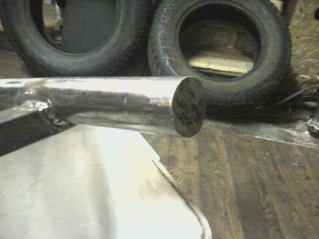

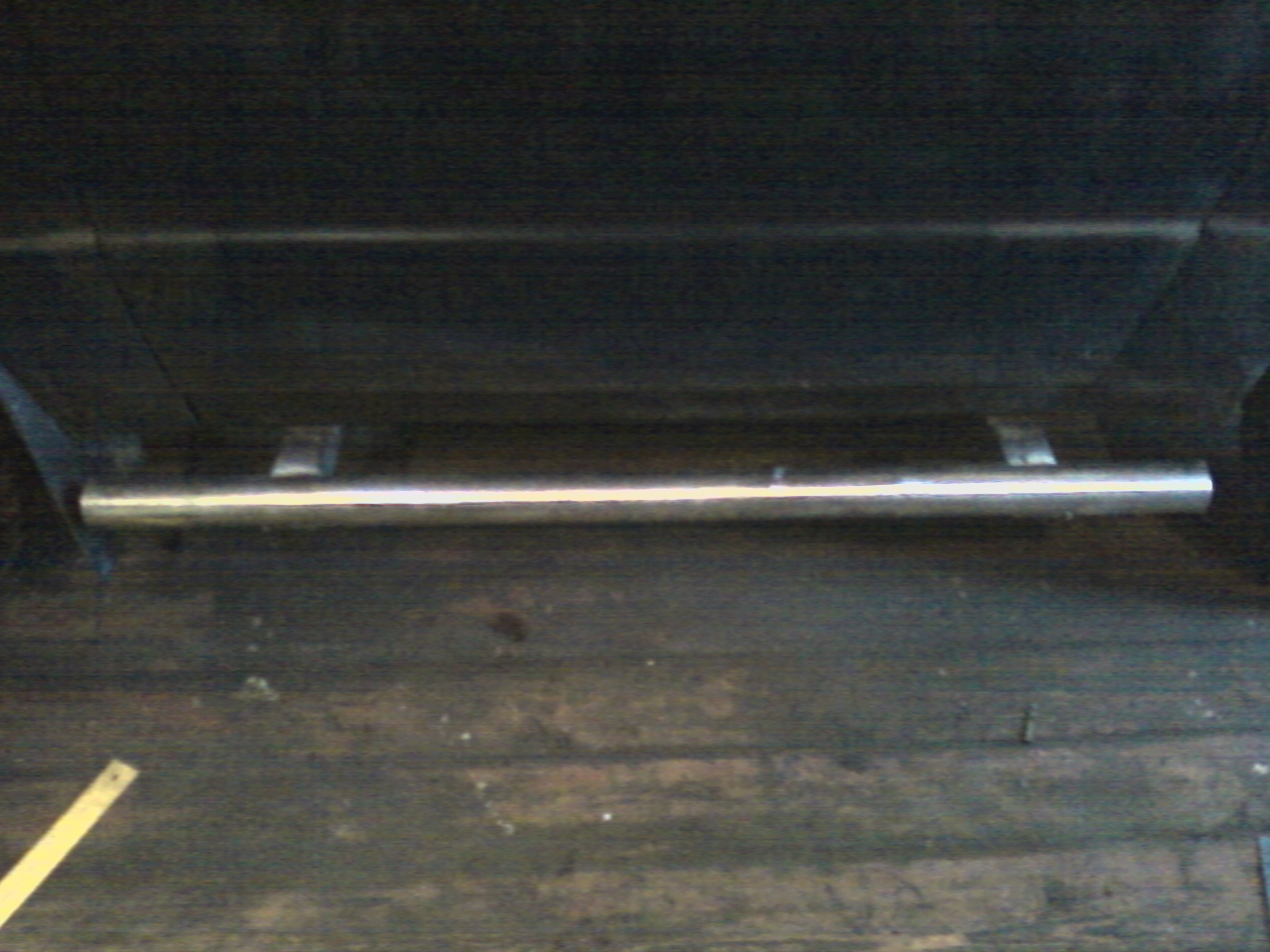

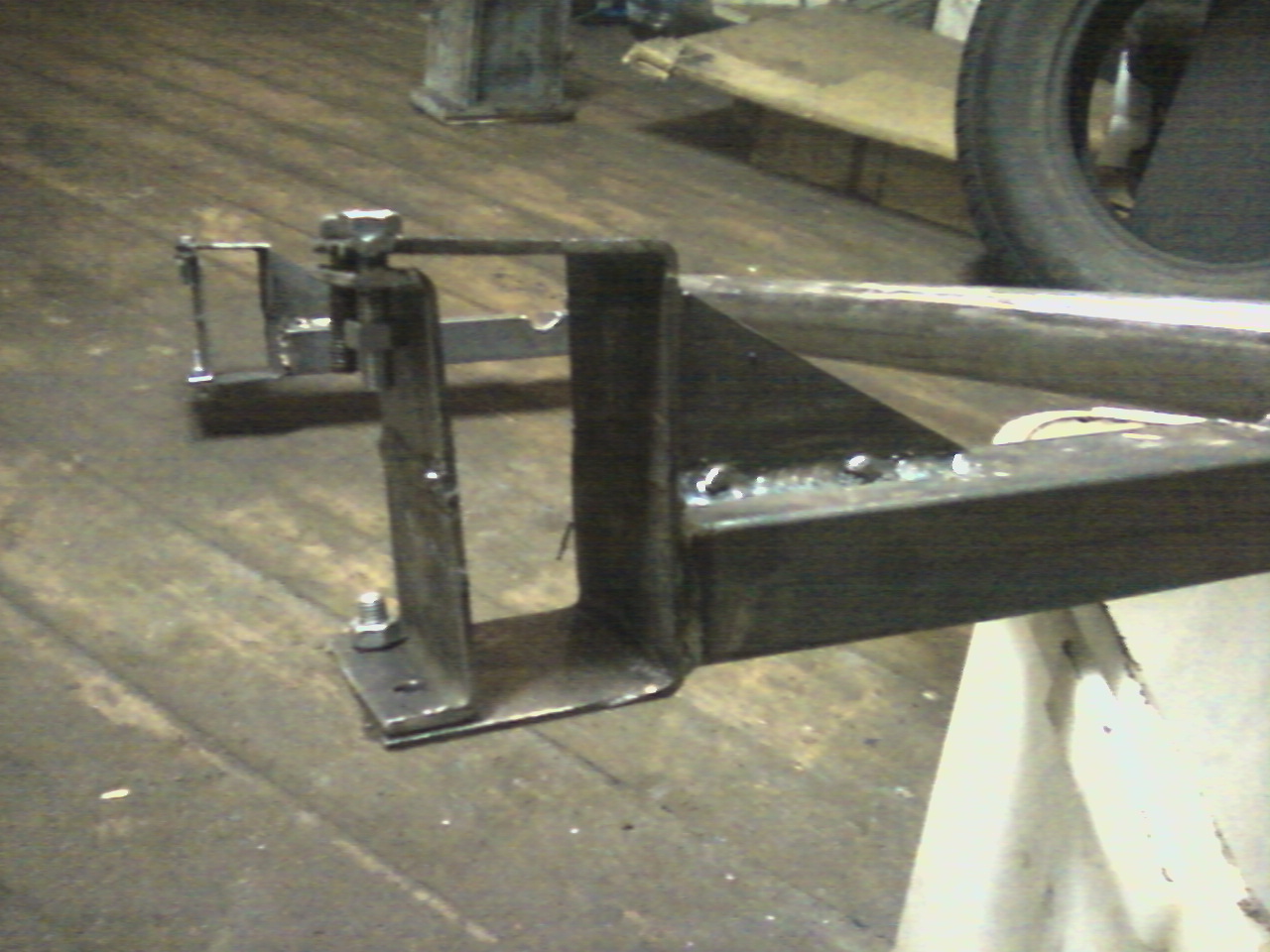

Вот в процессе изготовления силовые подножки . Труба 6см стенка 3мм . Крепления из профиля 60*80 распиленного и собранного в ухи шириной 8см, от крепления до трубы профиль 60*40 2мм , выемка под пороги. С обратной стороны крепления П образная скоба , и по 4 болта на ухо М8. Вся эта конструкция завесила около 10кг штука , сидит на одном уровне с рамой , что бы задрать выше нужно бодик делать , но я пока решил что мне он не нужен.... только что бы пороги выше поднять...

Вот думаю как будет эстетичнее , торцы трубы на искосок срезать и заварить или оставить прямыми и тоже заварить ...
individ
23 Май 2012
1,652
Кострома
БЫЛ SUZUKI vitara cabrio! 1992 г.в. G16A CFI. 8 valve
Я бы прямыми оставил. иначе придется все последующие доработки тоже острыми делать чтоб стиль поддержать))

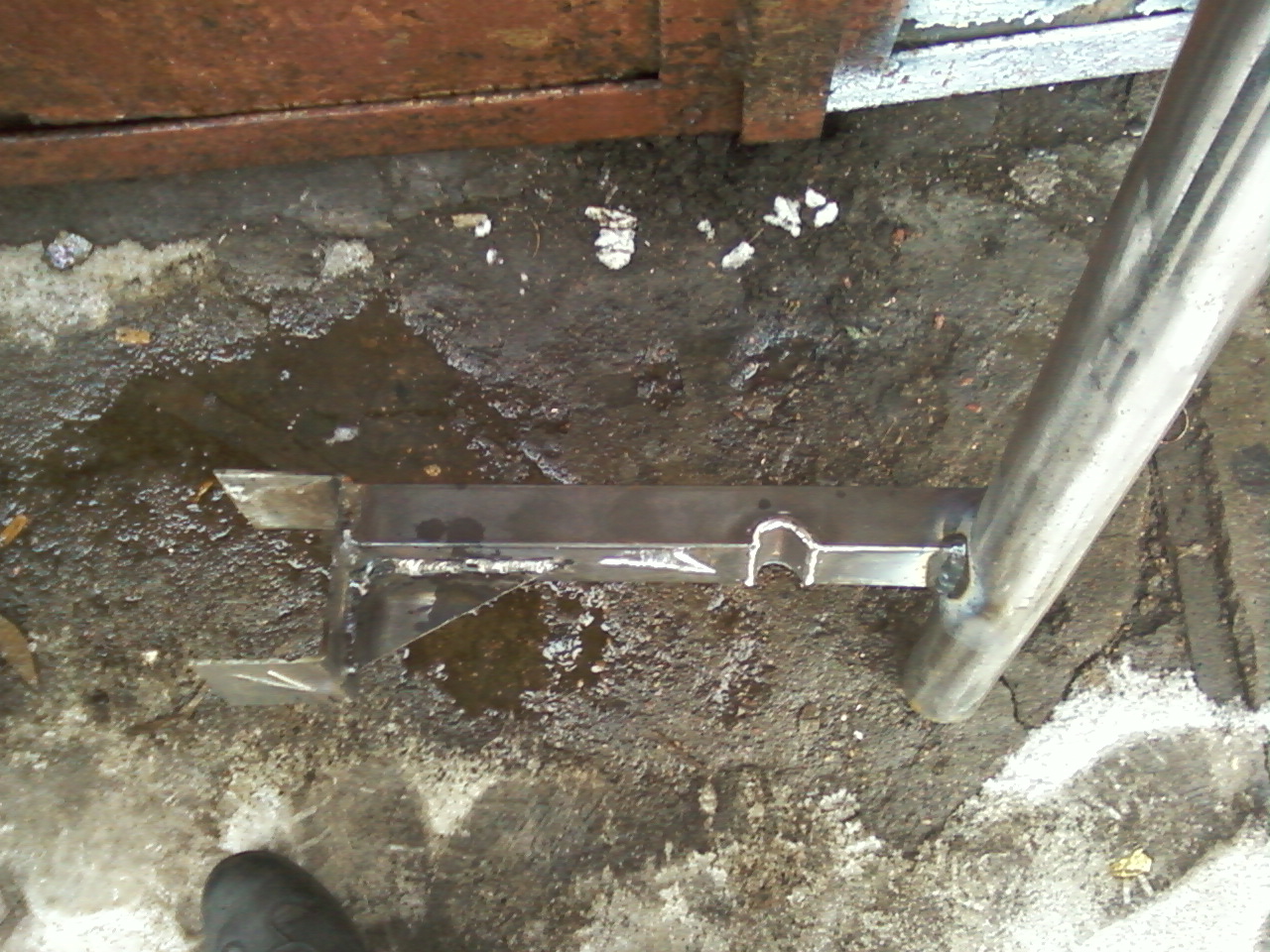

Левую доделал , крепления вот такие . Смысл в том что бы без бодика не доставали до кузова.С правой будет сложнее , надо как то шланги на рабе обойти.
Торцы просто заварил .

Извини Саня - польстю! Если человек талантлив, то во всем! Столик из дерева видел, за не долго уже и бампер и подножки сварил! Молодец!:good3:
