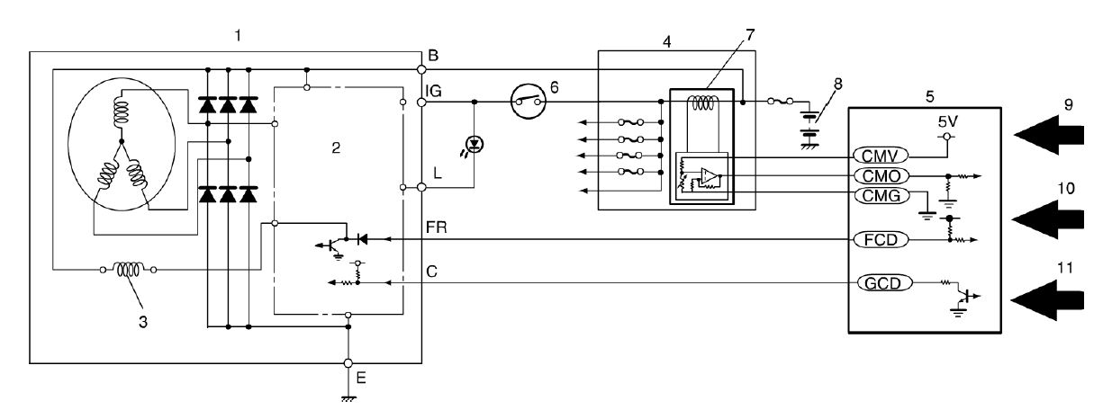

Повторюсь - у нас хитрая система зарядки, текущую уставку напряжения, которое надо держать регулятору генератора выставляет комп, см. выше. В комп идут показания специального датчика тока и по ним рассчитывается нужная уставка.
Поэтому уставка генератора у нас при пуске 12 и только через несколько секунд 14. Был у меня старый опель, у него строго 14 было после запуска.
Описание этой системы было на каком-то хондовском сайте, ссылку потерял. Т.е. это не бредовые фантазии, это умная система зарядки, щадящая генератор, чтоб не горели они.

Не надо отрицать очевидное - мозги наши по датчикам управляют регулятором генератора, это просто по схеме в азбуке видно. Если последишь за бортовым напряжением, сразу согласишься, что это не саморегулирование, а реальное управление генератором мозгами по датчикам.

Привожу оригинальное описание системы управления работой генератора:
"Система управления генератором состоит из генератора (1), датчика электрической нагрузки (7) (для двигателя J20A), расположенного в блоке предохранителей 1 (4) и блока ЕСМ (5).
Блок ECM управляет мощностью генератора (путем регулировки напряжения регулятором IC (2)) в зависимости от условий работы двигателя и электрической нагрузки. С ростом электрической нагрузки увеличивается нагрузка на генератор, что приводит к изменению частоты вращения коленчатого вала двигателя на холостом ходу. Чтобы предотвратить это, блок ЕСМ плавно изменяет мощность генератора и стабилизирует холостой ход двигателя. Кроме того, блок ЕСМ снижает нагрузку на двигатель со стороны генератора, связанную с временным повышением электрической мощности в определенных режимах работы двигателя (например, во время разгона).
Функционирование
Блок ЕСМ управляет выходным напряжением генератором через контакт "C" (вход регулятора напряжения) на основе следующих данных:
• Режим работы двигателя (температура охлаждающей жидкости, скорость автомобиля, частота вращения коленчатого вала двигателя, положение дроссельной заслонки (TP) и т.д.) (9)
• Напряжение аккумуляторной батареи (напряжение резервного источника питания ЕСМ) (10)
• Уровень электрической нагрузки (электродвигатель вентилятора, обогреватель заднего стекла, вентилятор системы охлаждения, кондиционер воздуха и т.д.) (11)
• Выходной сигнал на контакте FR (управление обмоткой возбуждения (3)), который указывает на величину электрической нагрузки (электрическую мощность) генератора.
Генератор через контакт С регулирует напряжение IC путем изменения цикла работы обмотки возбуждения. Это позволяет управлять выходным напряжением (контакт В).
(Для получения более подробной информации о регулировке напряжения, см. систему зарядки в разделе 1J).
Кроме того, в двигателе J20A режим работы генератора контролируется линейным датчиком тока электрической нагрузки (7), который регистрирует электрическую нагрузку (потребление электроэнергии) даже в условиях ее резких изменений. Это позволяет снизить нагрузку на двигатель."

Вы заблуждаетесь.
то, что я написал, никак не противоречит тому, что написал ты
реально алгоритм весьма тупой и то же самое в древние времена делал электромеханический реле-регулятор
а тут ему какие-то сверхестественные способности приписывают по интеллектуальной зарядке аккумулятора...
