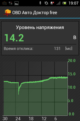

Вот такая хитрая у нас зарядка. Я лично сразу засёк по доп. вольтметру в салоне, что при старте движка не сразу становится 14.4В на аккуме, проходит 10-15с всегда после старта и напруга плавно выходит на 14.4В.
Действительно так! на скрине виден пуск и время выхода на 14,2 В
чем больше нагрузка на гену, тем меньше напруга (при отсутствии какой-либо активной системы управления этим делом). после запуска аккум хочет компенсировать потраченное и берет большой ток, отсюда невысокое напряжение. чем сильнее разряжен аккум, тем дольше будет этот подъем на графике
вобщем за такую картину ответственнен конкретно аккум и только он, никаких хитрых систем нет.
Нет там тока зарядки высокого - 1-1,5 А, т.к. АКБ заряжен, высокий ток (3,5-5,5 А) будет если батарея разряжена.
