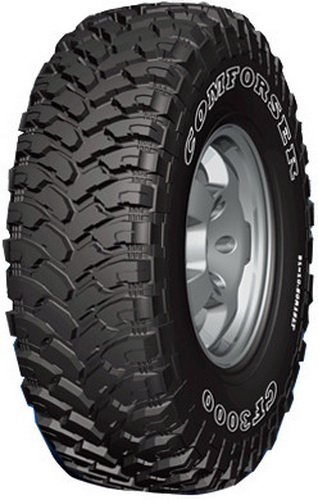

Доброго времени суток и всех с наступающим. Задолбался постоянно подгибать полигоновскую защиту раздатки, решил заморочится на проставки и вот такую резину 225/75R16LT Comforser CF3000
Подскажите войдет ли такая, будут ли какие задевания при поворотах и ктонибудь начал уже делать на продажу удлинители задних амортов. Заранее всем спасибо[DOUBLEPOST=1514872422,1514600807][/DOUBLEPOST]Неужели форум мертвый и ни укого нет ответов
