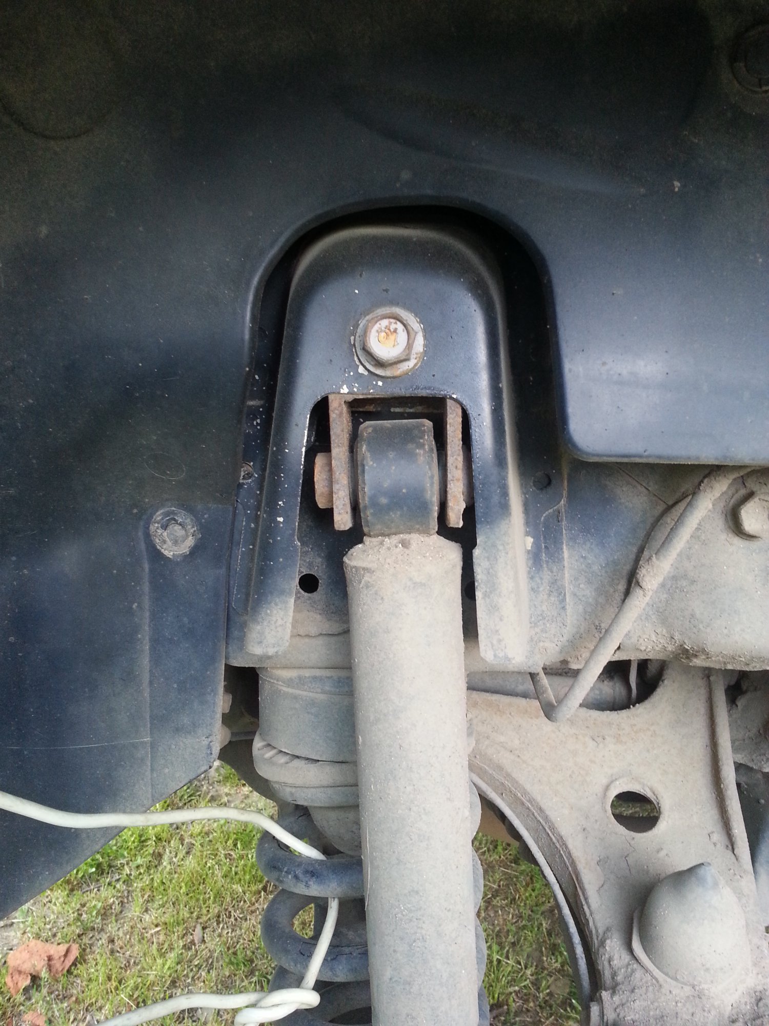

Vlad_S
24 Апрель 2015
СГВ

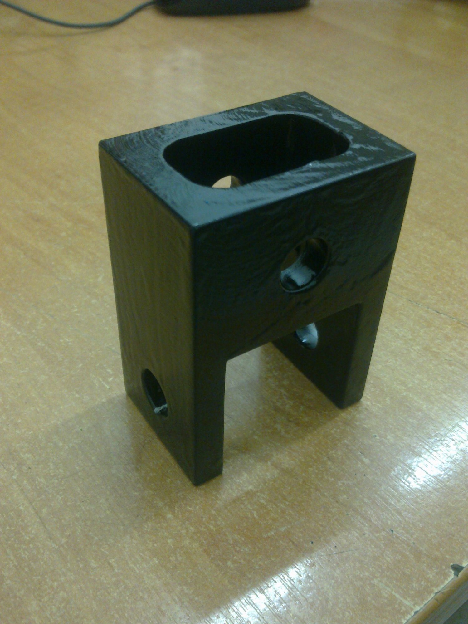

Давно не заходил на форум, и обнаружил что большую тему о лифте "Лифт-комплект для Grand Vitara NEW 2006" (на 50+ страниц) закрыли, превратив в одностраничное объявление от eLoS-a в Барахолке.
Я поставил лифт-комплект от tuning-4wd.ru примерно 2 года назад, пробег на лифте уже более 55 тыс. км. При установке комплекта мне сразу дополнили его "домиками" - удлиннителями задних амортизаторов, чтобы не уменьшать ход задней подвески. Народ просил выложит чертежи/фотки и отписаться о том, "как оно".
Отписываюсь: все хорошо, за такое время никаких проблем связанных с лифтом не было. По поводу фоток - некогда было этим заниматься, т.к. затеял переезд всем семейством в другой город, а это дело долгое - посему было не до них.
Этим летом будет время - еще и обмеряю домики - выложу размеры.
Общий вид;
Крупный план:
Посмотреть вложение 80872 [DOUBLEPOST=1435773313,1435772679][/DOUBLEPOST]более подробно, зачем они нужны описывал тут:
https://suzuki-club.ru/threads/17089/page-3 ,не считая нескольких постов в похеренной теме о лифте на Витару.

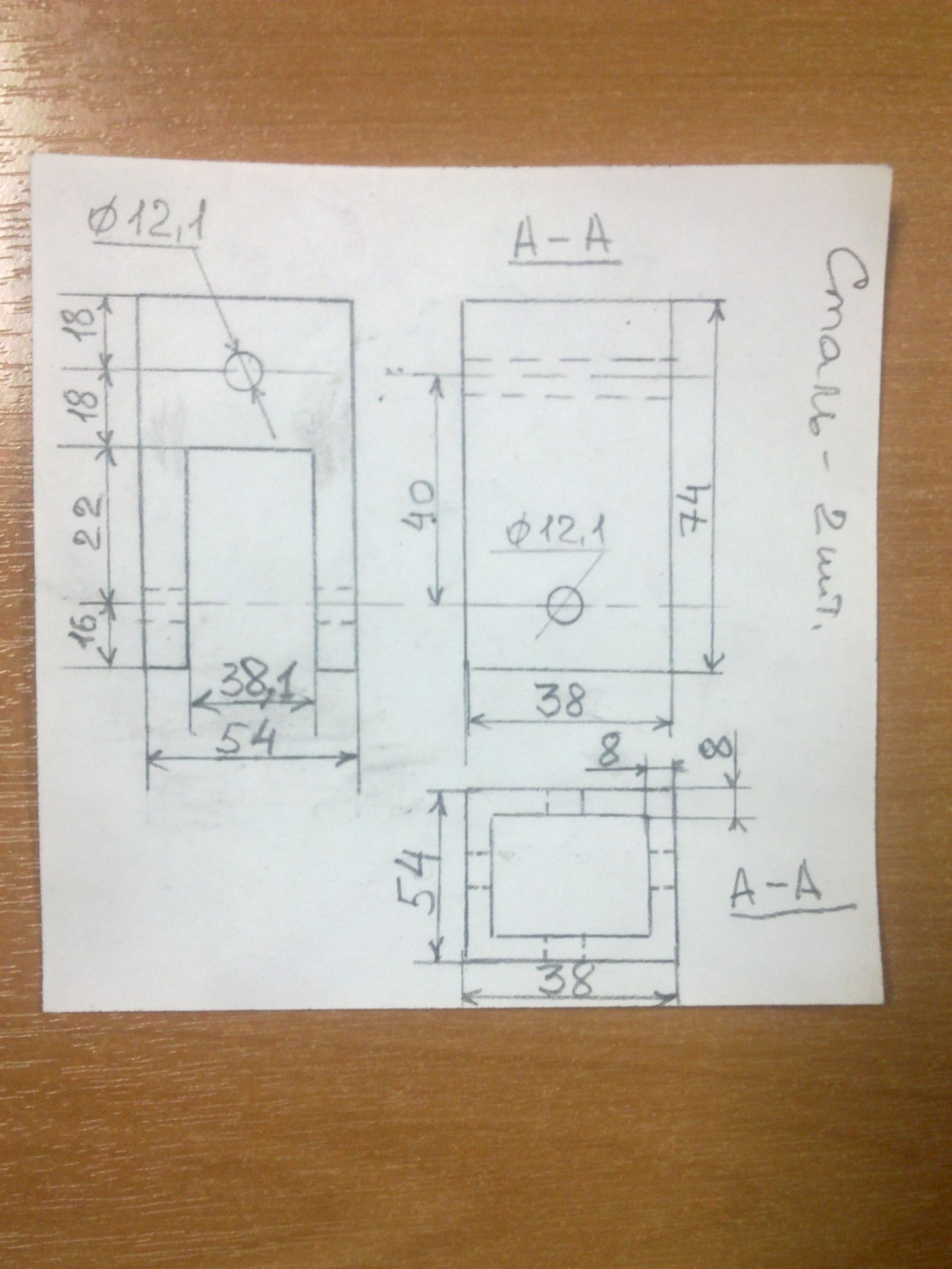

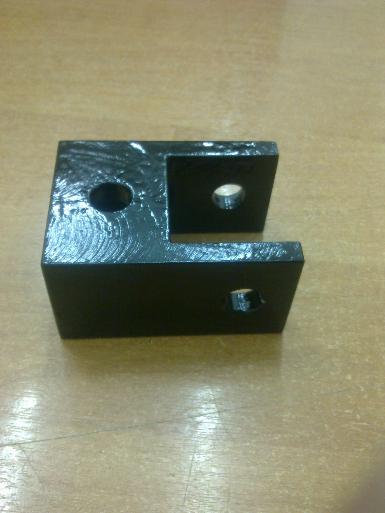

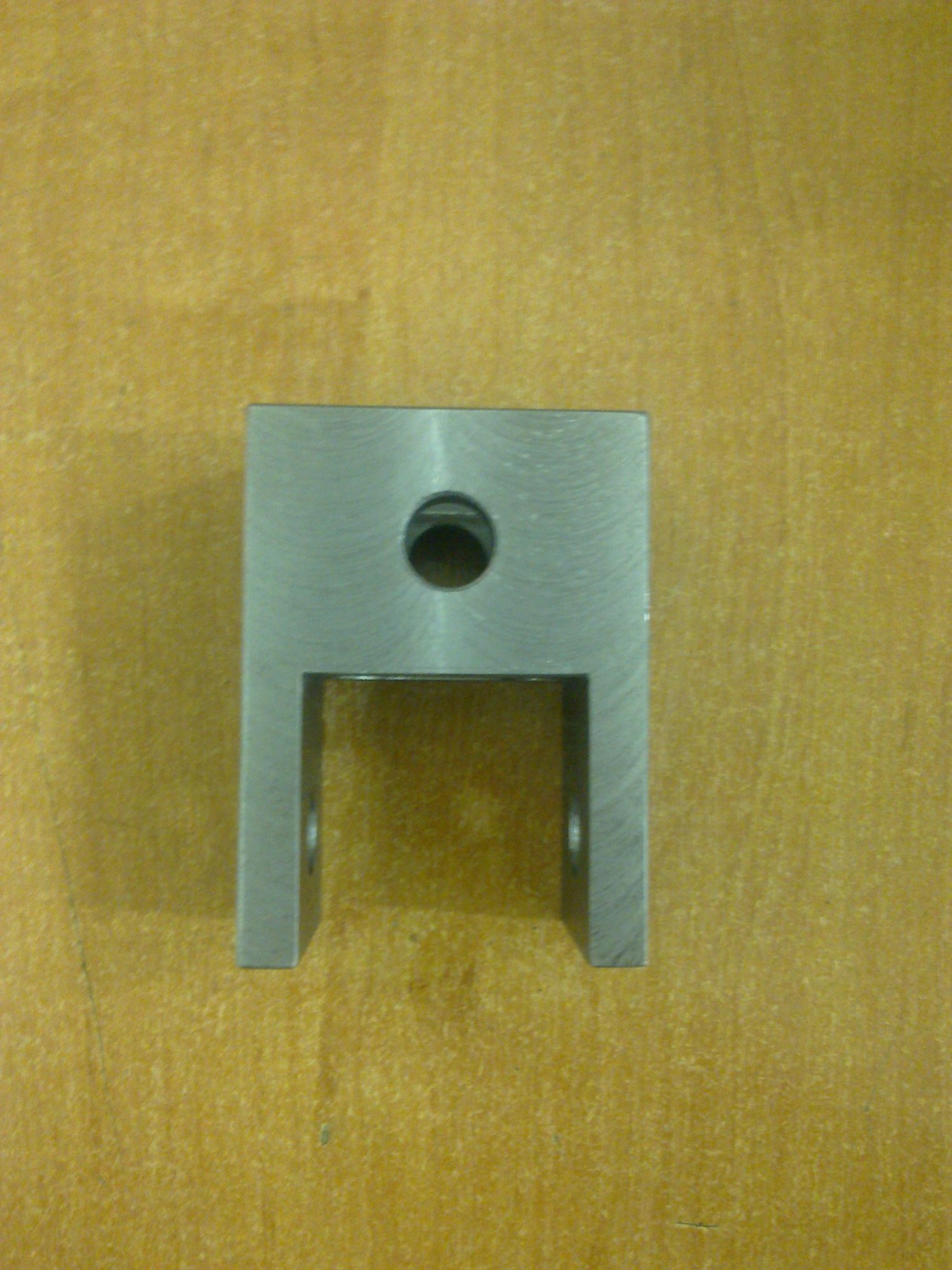

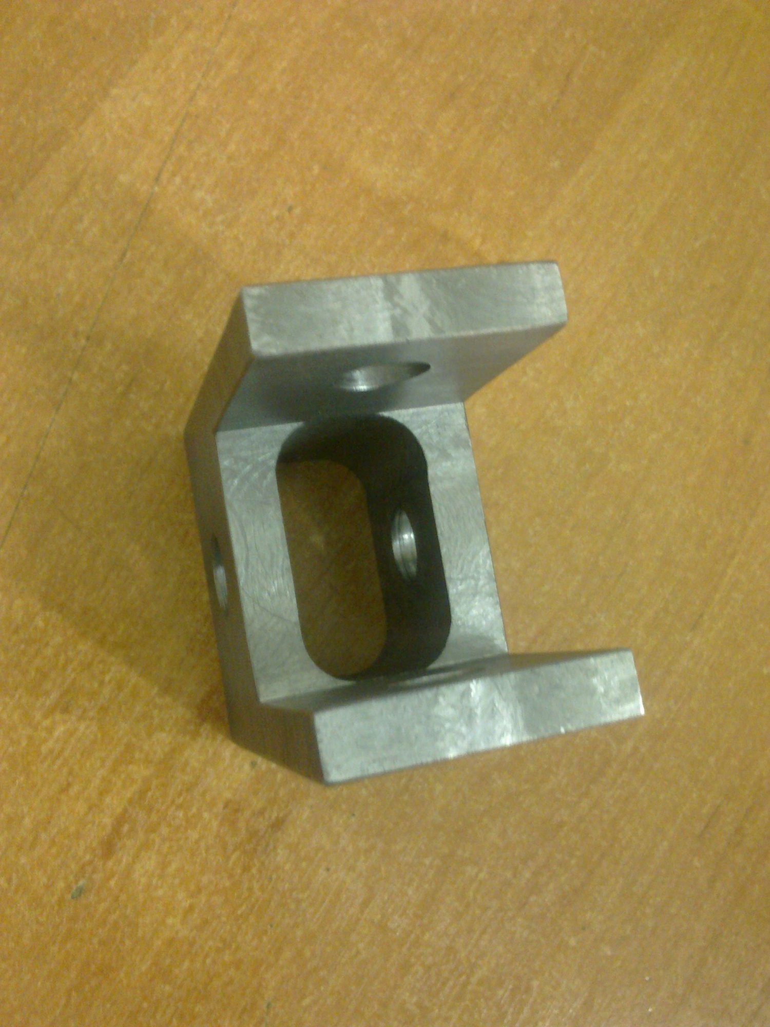

Благодаря Вам и Вашим фото нарисовал чертеж этого домика, заказал у токаря, покрыл грунтовкой и покрасил и вот что получилось. В ближайшее время поставлю их и выложу фото.[DOUBLEPOST=1440084017][/DOUBLEPOST]
[DOUBLEPOST=1440084109][/DOUBLEPOST]
[DOUBLEPOST=1440084150][/DOUBLEPOST]
[DOUBLEPOST=1440084202][/DOUBLEPOST]
[DOUBLEPOST=1440084264][/DOUBLEPOST]
[DOUBLEPOST=1440084319][/DOUBLEPOST][DOUBLEPOST=1440084935][/DOUBLEPOST]Чертеж делал по новому заднему амортизатору, по этому было решено вместе с новыми амортизаторами поставить домики. Решение было принято по той причине, что после лифта +4см, на ямах отбивает задние стойки, при условии что пустая машина. Т.к. ssa уже ездит на таких домиках 2 года, значит испытания прошли)) Буду ставить себе. Следующий отчет будет после установки.
