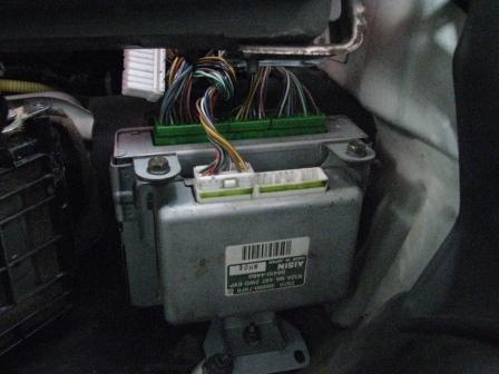

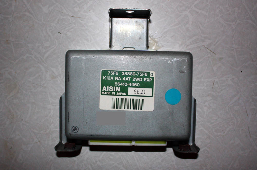

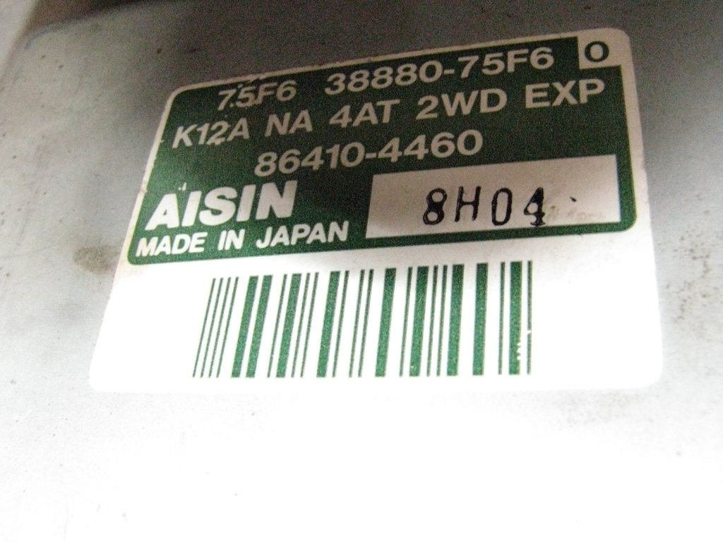

Мальчики, смотрите, что я нашла!!!
26.12.2010 Блок управления акпп Suzuki Vagon R+ Aisin 38880-75F6 86410-4460
При переключении с 1 на 2 передачу и при обратном переключении подклинивают колеса!!!!!!!!!!!!
Восстановление блока управления. Дефект устранен.
ЗНАЧИТ МОЗГИ НАДО ВОССТАНАВЛИВАТЬ. И СУЗУЧКУ МОЮ БОЛЬШЕ НЕ МУЧИТЬ.
это чужие мозги.Стоимость-3000 руб.
это мои.
Полная информация здесь: http://avtopedia.ru/index.php?option=com_content&task=view&id=620&Itemid=81

Если все получится, то лечение мозгов назначено на субботу, еду в Москву. Проблема на уровне резистора. И -прошивка. Везу только блок, Сузука останется дома.

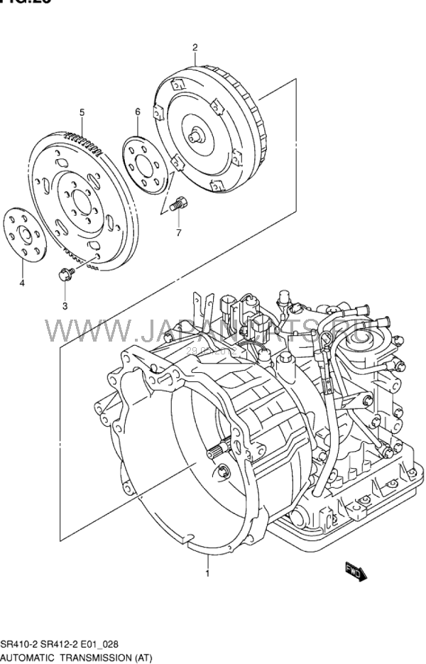

У моей машинки вот такая АКПП
Если зарегистрироваться тута http://www.japancats.ru/Suzuki/ , то можно найти запчасти для наших вагонов по VINу. Здесь я и нашла модель АКПП для моей Сузуки, чтобы не гадать на кофейной гуще. Это база запчастей, как я поняла, входит в базу EXIST.RU. Кроме того, заказывала амортизаторы, рычаги, стартер и пр. мелочь. Все подошло. Но стоимость коробки -это круто!
