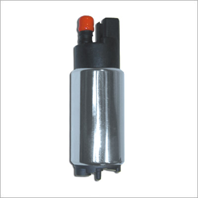

Ответьте плиз срочно, надо позвонить в сервис и сказать, что делать.
Мне предложили 2 варианта - заказывать оригинальный насос за 15тыщ или могут поставить тот, который я привезу без гарантии, причём тот, который я привезу, должен подойти без переделок (подрезки трубок и т.п.), так как ответственность на себя за такие переделки брать никто не хочет.
Соответственно 2 вопроса:
1) Нужны ли какие-либо переделки для установки насоса Bosch от десятки?
2) Как этот насос называется, чтобы найти его в магазине и не купить похожий хуже качеством?

В магазине надо попросить Бошевский(!) от 10-ки!
Сам не ставил, но говорят, что подходит идеальнео.

По поводу насоса: зная их качество я бы все таки поостерегся, и купил БОШ,
он может тоже в китае сделан только на оборудовании и под контролем качества фирмы.
Цена изделия складывается в том числе и из цены на материалы, при цене в 600руб ,
допускаю что там где надо металл использовать будет пластик.

У меня в баке уже три года стоит от десятки Бошевский,проблем не было,переделок тоже не было,ставили как есть,даже контакты "папа-мама" один в один

Нормально 10й подходит, без вопросов 2ой год трудится. Но одно НО есть. Не выбирает он до конца бенз, что впрочем лечится легко - удлинением патрубка. Лично меня не напрягает нисколько, что в баке постоянно болтается 7 литров бенза....

А покупать надо только цилиндрическую фигню или весь насос в сборе?
Типоразмер у них одинаковый, и забирать должен все. А вот если собрали не так.
Может по тому и остается бензин.
сам элемент насос только нужен, в сборе ясен перец не влезет.
Сетку тоже, лучше поменять. Там есть два типа, я ставил типа "гусячей лапки" по форме.
P.S. Трудиться то он трудиться, да "жужжит" погромче родного.

Купил немецкий (по крайней мере, на коробке и на самом насосе гордо написано Made in Germany), отвёз, сегодня с утра поставили. Сказали, что всё нормально, сам я машину заберу в субботу утром, тогда и проверю, как она себя теперь ведёт.
