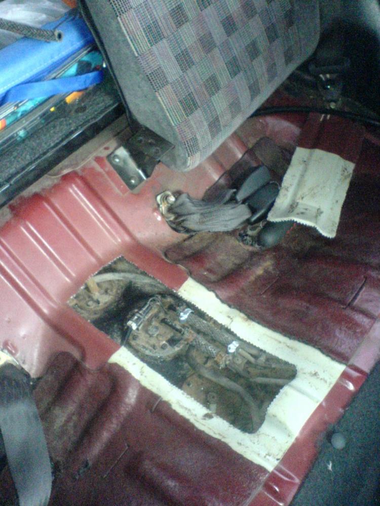

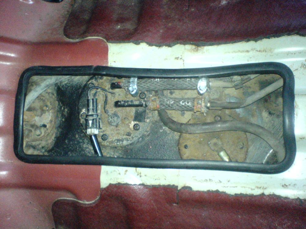

Кому интересно про люк для замены бензонасоса, см. фото.
Резал в гараже при НЕ снятом баке, поэтому болгарку использовать не решился. Между топливопроводами и днищем как минимум палец проходит (заметил, ещё когда на сервисе бак промывал). Так что просто вставил сверло 3мм в патрон дрели так, чтобы оно выглядывало примерно на 5мм и, не боясь повредить шланги смело давил на дрель, когда делал отверстия по нарисованной линии. Затем открыл вырезанную крышку, как консервы и вот он - насос, "меняй не хочу"!!!
Нашел резинку с пазом и с помощью силикинового герметика прикрыл острые края.
Вот только с крышкой мудрить некогда было, поэтому просто положил её сверху (из-за резинки она уже не проваливалась) и приклеил термостойкой изолентой "МОМЕНТ".
Пока держится :D
Насос взял бошевский для таза №2110, за 1500р + сеточка.

Судя по фото его еще меньше можно сделать по длине и чуть шире или сместив (по фото вправо) где сама крышка насоса, а саму крышку я бы сделал из другого куска железа с заходом сантиметра 1,5, и обклеив шумкой.

На счёт уродования машины - не согласен! Гораздо бОльшее уродование - это ХАЧ-тюнинг с декоративными воздухозаборниками и кучей светодиодов... А люк для замены бензонасоса - это вполне обоснованное дополнение.

Ответ: Бензобак - снятие/установка
Это само собой :D
Просто у меня рука не поднялась бы разрезать пол.... Светодиоды то можно и снять, а вот дырка в полу....
Да, я думал о б этом, но эта часть кузова имеет сложный рельеф (для усиления) и для изготовления такой крышки прейдётся постараться.
Добавлено через 6 минут
Это само собой :D
Да, но чем-то приходится жертвовать... а потом, желание посоперничать с японскими инженерами было так велико;)
так в чём проблема ? думал если что так можно вообще из композита сделать
Все равно МОЛОДЕЦ:thumbsup:
