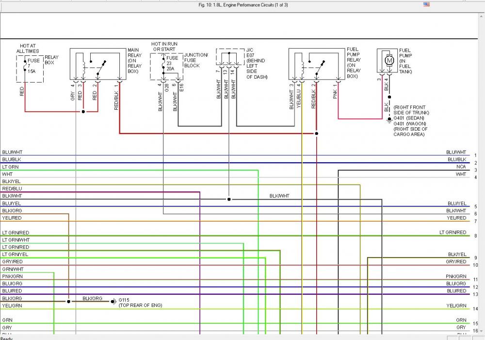

у кого есть ел. схема подключения бензонасоса,интересует цепь управления включения реле.благодарю за внимание.машина в подписи
Х
ХулиGAN
Ответ: Бензонасос
вот , только поможет ли, все занимает три страницы и скопировать не реально.
вторая нога и четвертая реле насоса идут на мозги.

Ответ: Бензонасос
на что ты намекаешь......мне придётся заводить с перемычкой что ли всегда.надо разбираться.либо мудрить что то

Ответ: Бензонасос
Проблема в зиме,машина под снегом.завожу переодически.придется ждать лета.спасибо за схемку,а то в книге по балено неразбериха с обозначениями,да и там все подругому

дело видимо все же в насосе или вода в баке подмерзает,вот насос и не запускается насос, я склоняюсь к первому, реле не пробовал менять?
схема как и говорил абсолютно другая с этим надо смирится(хотя я никаких проблем не испытывал) у тебя амереканец.

я тоже проблем не испытывал когда ездил,но сейчас машина стоит.реле прозванивал целое,если только расковырять и посмотреть контакты,да вот не доберусь проверить напряжение на катушке реле.а причём тут насос,разве он команду на реле даёт.ХулиGAN а где ты эл. схему взял,скачал где?хотелось бы заиметь.
Х
ХулиGAN
Ответ: Бензонасос
Mitchell On Demand, осталась с работы, весит что то около 100Ggb
команда с мозгов по минусу приходит, можно на время испытаний сделать массу постоянную , правда будет качать сразу как зажигание включишь.
