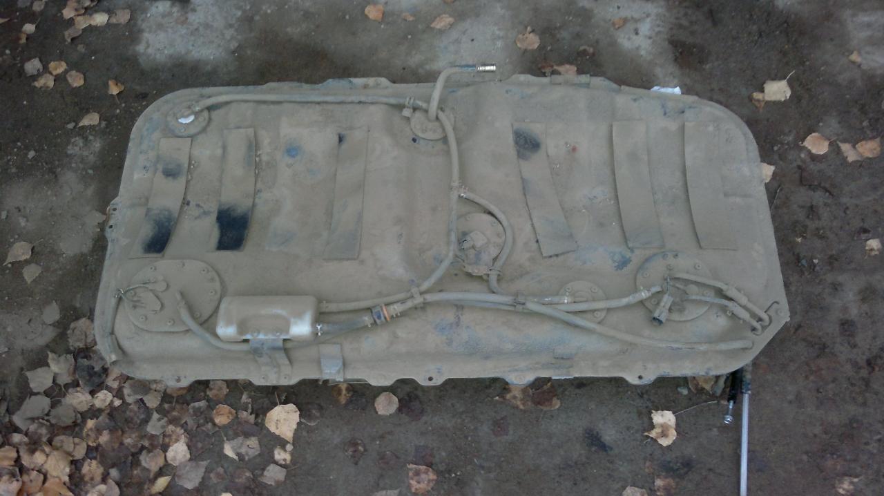

володья
suzuki cultus crescent 4wd 1997 G16 УНИВЕРСАЛ
3 Июль 2011
Киров
Ответ: Снятие бензобака (замена бензонасоса)
вот так выглядит бак на култусе 4wd чтобы его снять нужно открутить кардан. справа внизу основной насос, а слева внизу насос перекачивающий из одной половины бака в другую
