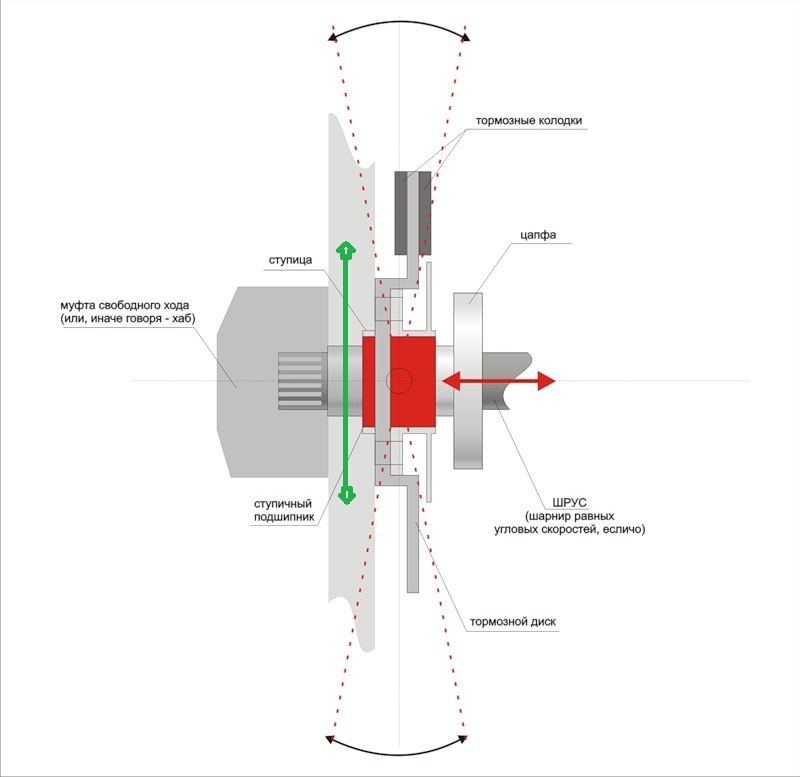

Раз полез, делать все. Особенно раз цены заломили. Все что на первой фотке - полный комплект на одну сторону. Если при нажатии тормоза люфт прекращается - это ступичный, если нет - это шкворневые.

Димма, на твоей картинке вид откуда? сверху? сбоку? ты понимаешь, что это на самом деле имеет значение? если смотришь на поддомкраченое колесо лицом и оно шатается за 12 часов и за 6 часов, а за 9 и 3 не шатается - то это скорее всего шкворневые, если за 9 и 3 часа шатается - то скорее всего ступичный.... примерно так...хотя я допускаю, что при сильно убитых всех пошипниках возможны различные варианты :)
если ты долезешь до замены ступичного подшипника - шкворневые поменять + 20-30минут вместе с пыльником кулака и сальником полуоси, а там сам смотри выгодно тебе это или нет....

На его картинке вид сбоку. 8)))
Только стрелок зелёных там изначально не было.
Я ж говорю - проверить просто. Нажимаешь тормоза - если шатается, то шкворни. Если нет - то уже вникать. 8)
:D я то по колодкам понимаю, что сбоку, а Дима точно это имел ввиду?:D
Чесно говоря не задумался об этом, но угадал и имел ввиду это.
Эт я дорисовал.
За 12 часов и за 6 часов.Рыдаю! Скорее всего шкворневые? (проверю с зажатым тормозом поддомкратив еще).
