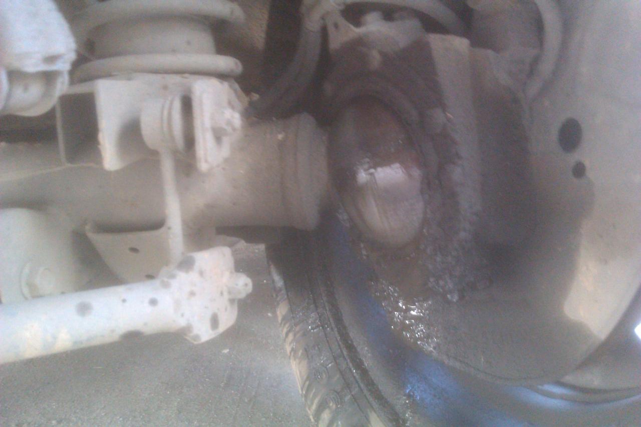

День добрый!
Не очень разбираюсь в авто технике, поэтому прошу не ругаться если вопрос дилетантский :)
Вот такая проблема на переднем мосту у моего джимника, знающие люди подскажите это только сальник? если да то какой (кулака, ступицы?). Есть ли смысл вместе с сальником менять подшипники и т.д.?
Заранее спасибо!
  • 91.2 KB Просмотры: 828
Счастливый
10 Март 2012
297
100
Ростов-папа
Jimny
Ответ: Обслуживание ступицы: Замена ступичных и шкворневых подшипников, обслуживание кулаков, замена сальников
День добрый!
Заранее спасибо!
Судя по картинке - там каша в кулаке будьздоров!
Это однозначно сальник кулака, сальник полуоси и шкворневые подшипники. Это можно всё поменять, не откручивая ступичную гайку.
Но раз такая жижа - она легко могла добраться и до ступичного подшипника. Поэтому, стоит проверить и его, хотя бы на люфт и посторонние звуки.
ЗЫ Шкворневые можно и не менять, если они не успели умереть. Но их тогда нужно хорошо промыть в керосине и заново смазать.
hunterru
5 Сентябрь 2012
Jimny 2007 АКПП
Спасибо большое! Я так понимаю мне нужно заказать вот эти позиции:
Подшипник ступичный передний
Сальник кулака поворотного, точнее полуосевой
Сальник ступицы колеса
Кольцо уплотнительное
Сальник поворотного кулака
Сальник хаба
и на всякий случай Подшипник кулака поворотного он же шкворневый
Проще говоря те позиции которые в заголовке темы?
