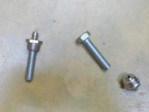

вроде понял через болт можно напихать- сейчас переходник сделаю
в общем такая штука получилась
гризер высверлил и шарик выбросил , резьбу ему .......и в болте дырку потихоньку просверлил .....
вот такой струмент для смазки получился :grin:

с шариком это вы погорячились...
смазка любит из кулака лезть обратно...
не знаю с чем это связанно....у меня даже через шарик лезет

У этой конструкции начало резьбовой части гризера теперь служит головкой болта?
borka13
12 Март 2008
314
IL
Jimny2020
нет конечно
это для удобства
выкрутил болт .закрутил масленку, даванул несколько раз..........
закрутил болт на место
когда один возишся

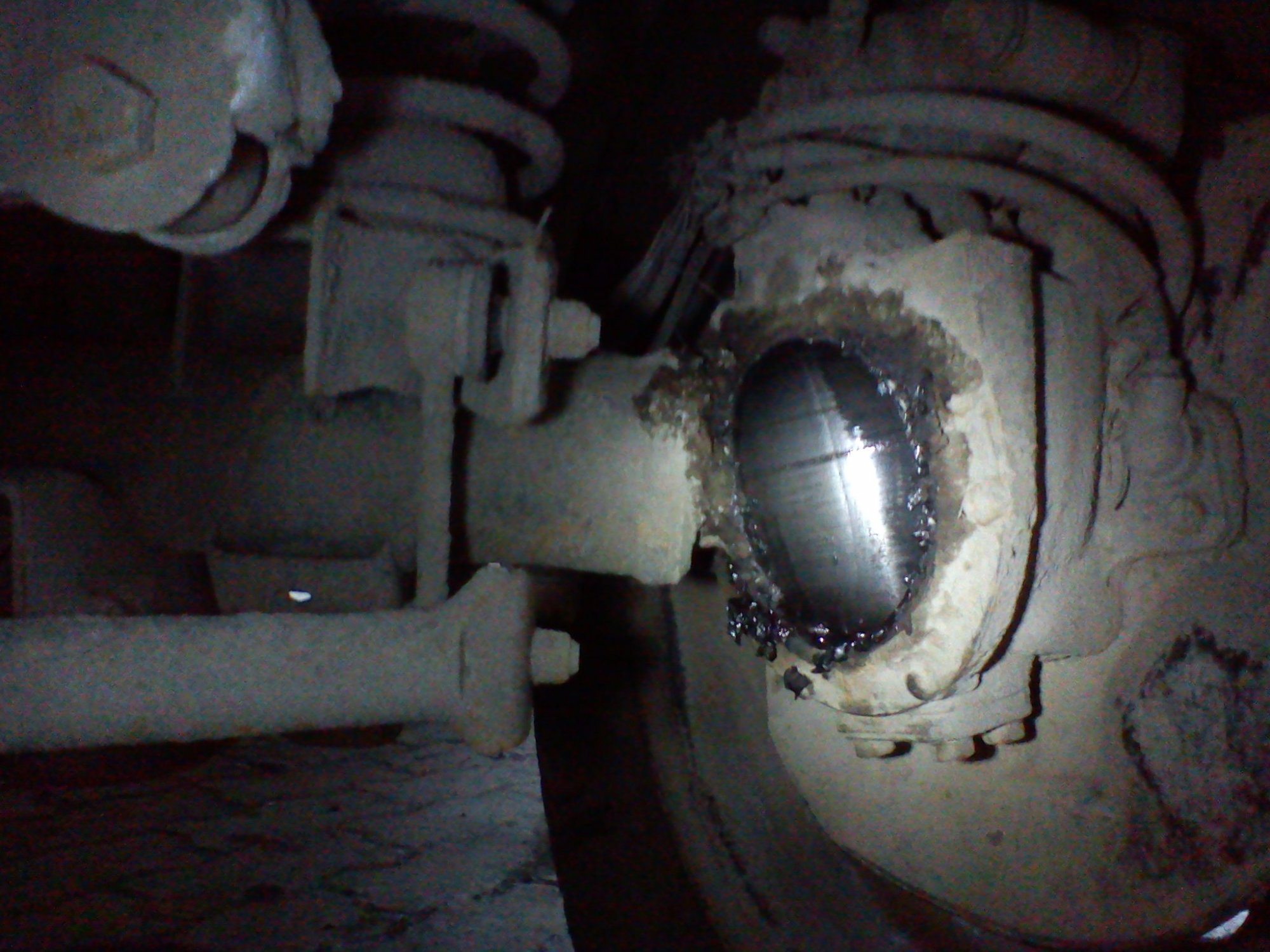

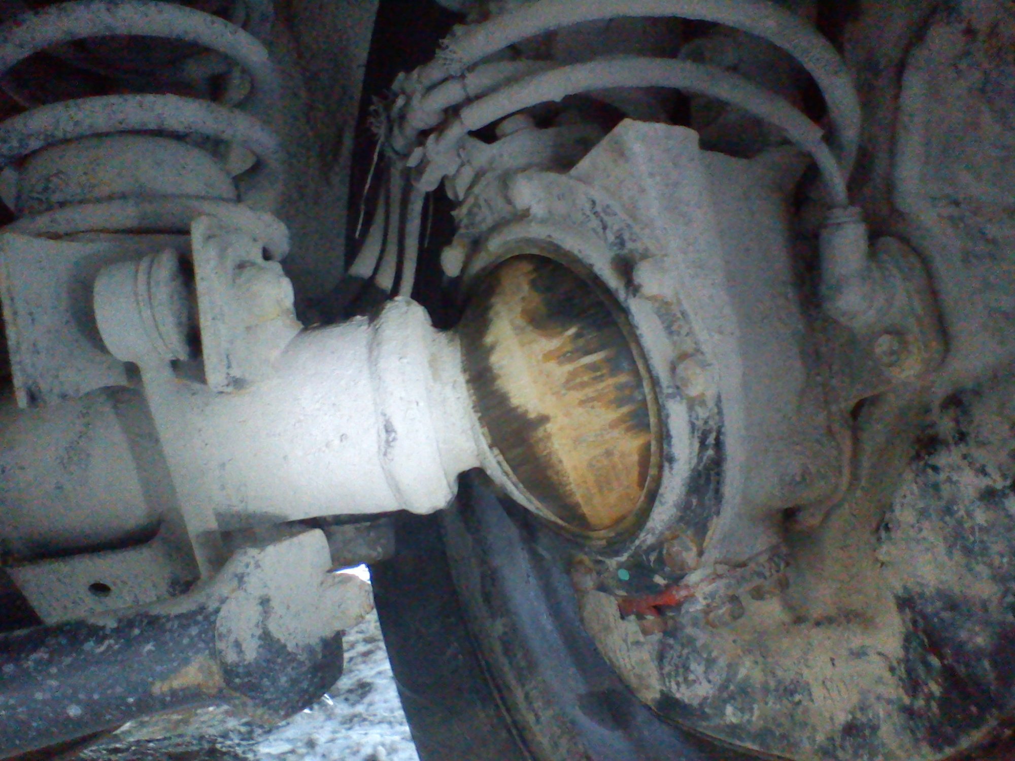

фото сопливых кулаков, ну и "сухих"
сухой кулак
сопливые(не очень, это прошлой зимой по морозам так было, ни чего до лета не менял, пака трансмиссионка не потекла)

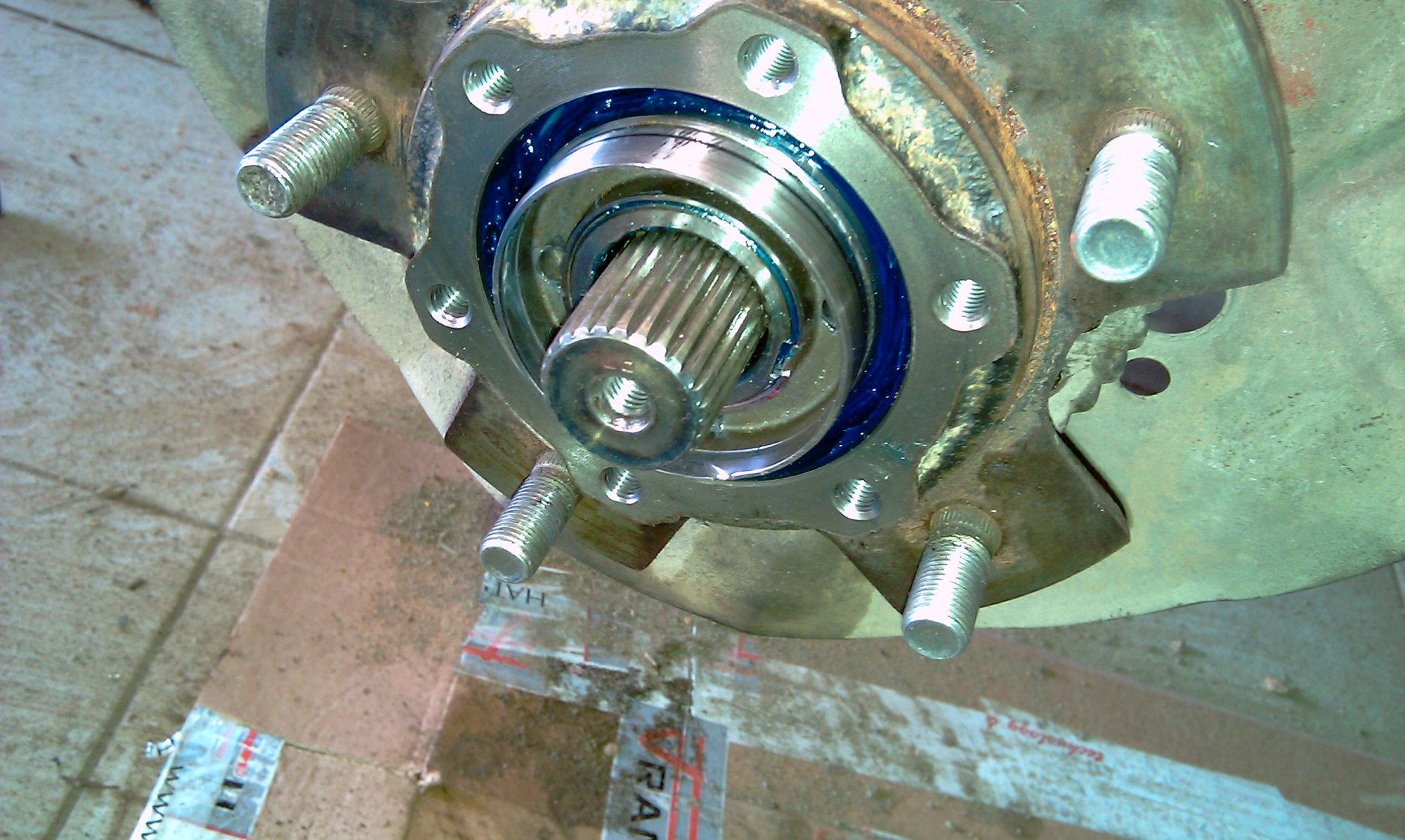

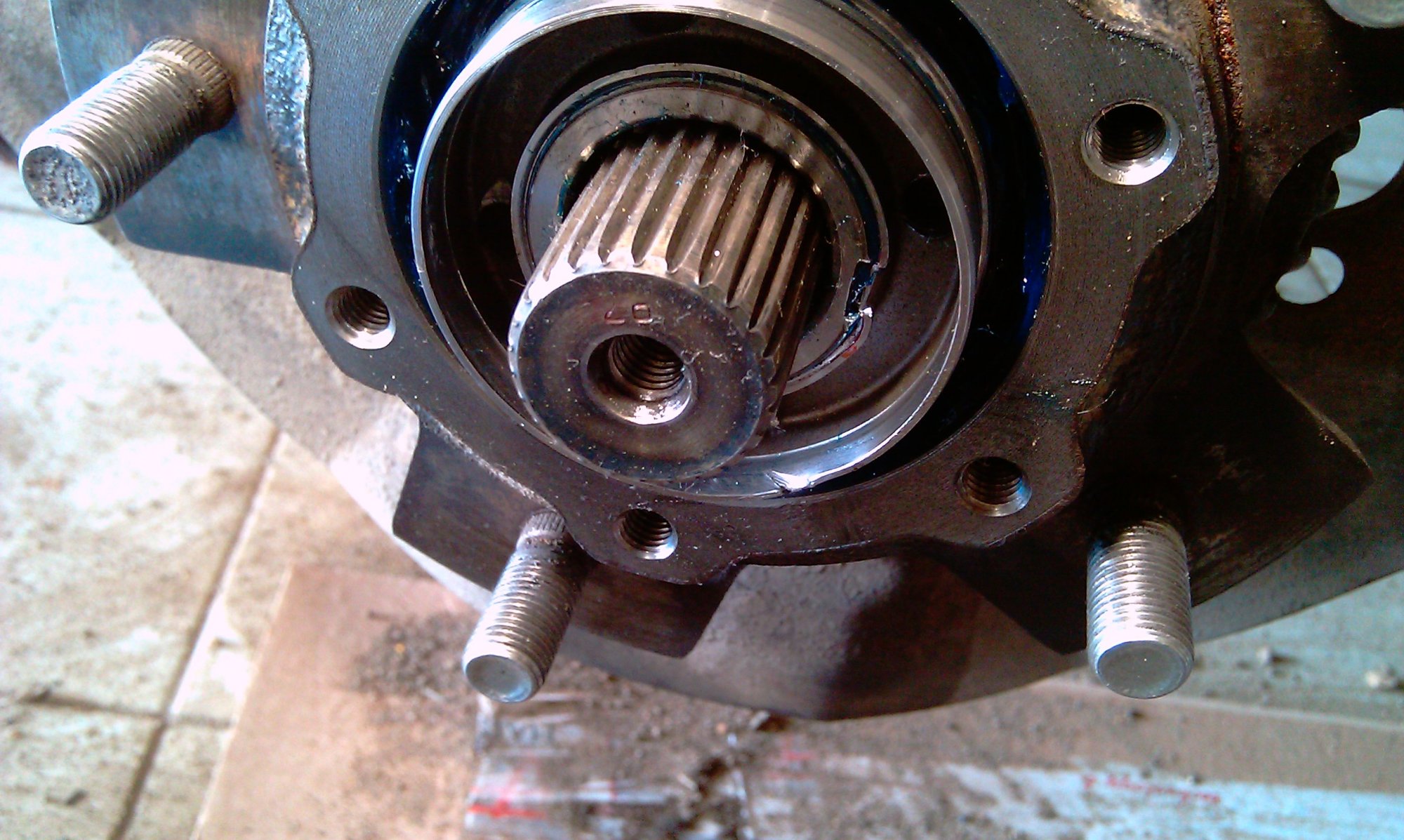

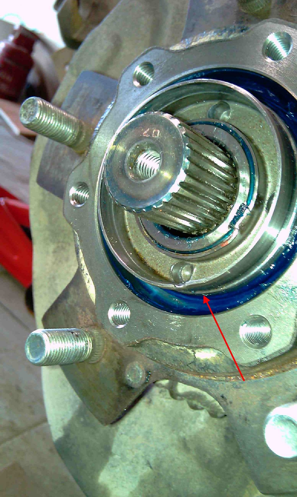

Менял шкворневые, чтоб не мучиться с заменой ступичного, решил его отдать официалам на перепресовку, тем более они сегодня работают, отдал, через 2 часа заехал забрал, вынесли все в пакете, приехал, герметиком промазал, прикрутил ступицу к кулаку, диск, колодки, супорт, хаб и...... что за хрень, по ходу гайка на открутку не шла, и ее зубильцем стронули, да оно соскочило и покоцало внутри гайку, ну это все фигня, сама гайка стала кривой, и с краю на ней бугорок, (расная стрелка) а ведь на это место одевается сальник хаба. Я к ним фотки показал, мастер сознался, что ключ сорвался, но один край следа от зубила на дырке (куда ключ вставляется) другой паралельный на внутренней части гайки. Порешили, что они закажут гайку, она придет через 2 недели и мне её заменят. Как себя поведет сальник хаба? Править её нет смысла, только хуже будет, заусенцев вроде нет, только бугорок с краю. Как глубоко сальник на неё садиться, продаются ли эти сальники?
Заусенцев нет и хорошо. имхо вполне можно изнутри аккуратно молоточком побить и выправить. сальник переживет.
