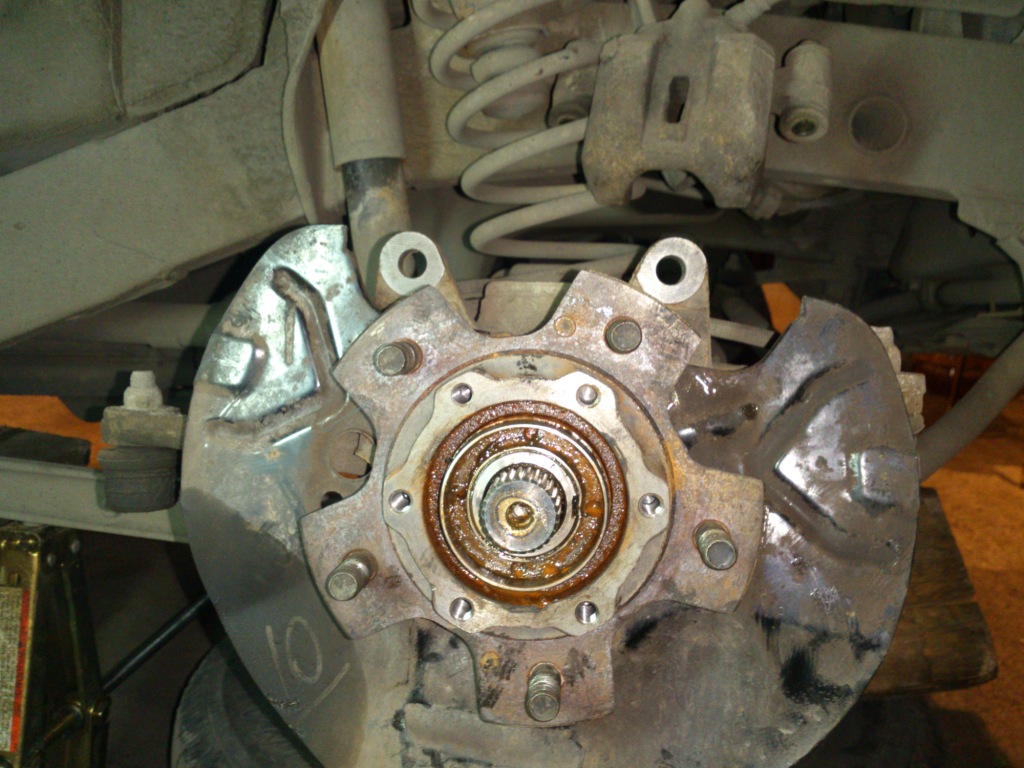

Скинул тормозной диск, суппорт, хаб и оболдел от увиденного :nailbiting:
Тут мне кажется реанимировать ничего не получится, изнутри вытекла ржавая жижа...
Не смог снять ступицу, вроде все по мурзилке из этой темы делал, должна просто сняться но ее что-то держит, не подскажите что?
ступичная гайка? на фото не откручена.
если открутили, то ступицу держит приржавевший к цапфе подшипник, обратный молоток справится с этой задачей на отлично

Спсибо за ответы! Ступил, сам только сейчас это понял глядя на собственное фото :)
Ключа нет, но есть чертеж, сварочный и болгарка, буду сам мостырить ключ заветный...
