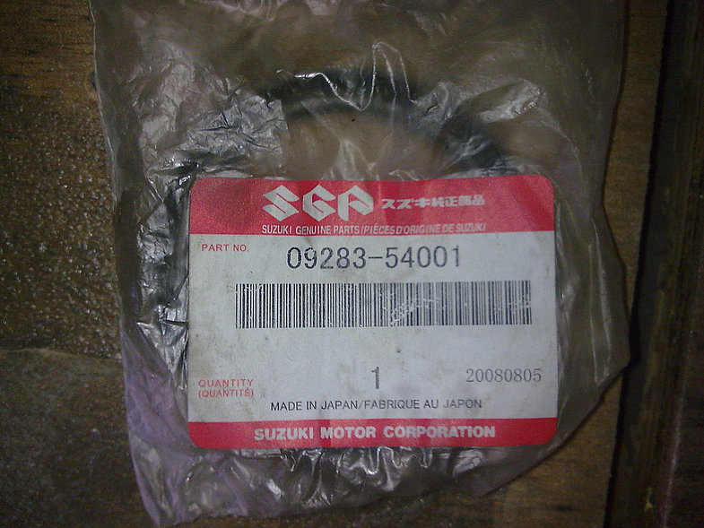

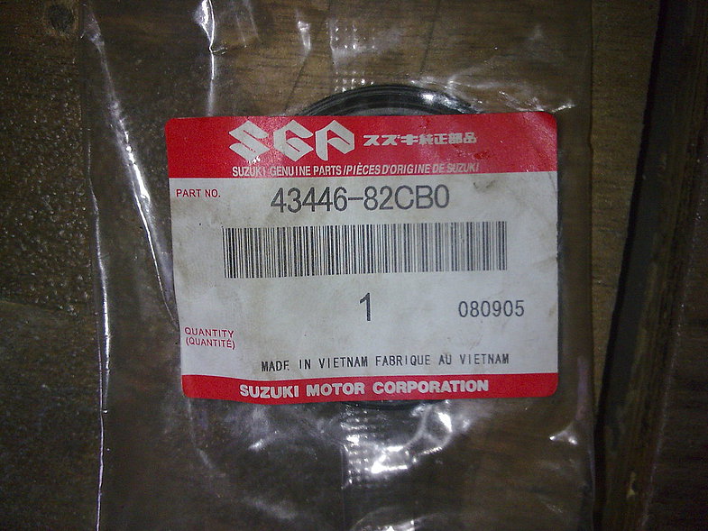

Кстати, хозяйке на заметку.
У джимника на ступице почему-то только 1 сальник, тогда как у эскудо/витар два. Один как у джимника внутри ступицы, а второй насаживается на внешнюю часть. Так вот, у джимкиной ступицы проточка под этот сальник есть, а самого сальника почему-то нет. Соответственно вода в подшипник попадает в два раза ловчее.
Проверил сам, сальник нормально встает, как родной, подшипник эскудовский роликовый тоже.

внутренний сальник ступицы-2шт.
внешний(задний) сальник ступицы-2шт.
Я правильно понимаю эти два сальника ставятся в ступицу и надёжнее защищают подшипник ? если так то надо номера в первое сообщение занести
