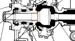

Здравствуйте, появилось масло на поворотном кулаке Джимни 2008 г., подскажите что покупать для замены. Масло жидкое.

Покачал колесо, болтается чуть и вертикально и горизонтально. Готовлюсь к замене всех подшипников. Хотя ступичный менял прошлым летом и убить его поводов не было, не понимаю как так получилось. Сообьветственно летом и сальники нужные менял. Но сейчас запутался какие надо обязательно поменять или можно что-то оставить?
сальник кулака
сальник шруса
сальникступицы ?
Попутно. ручная раздатка 2003, ПП на скорости не втыкается, только или на стоячей или при медленной езде. Дело в синхронизаторе? забить ?? менять? или вскрывать?
RAMIK
22 Ноябрь 2012
Suzuki Jimny Cabrio
кокс,
Надо открывать и смотреть по состоянию. Если с кулака не кидается, сальник целый. Ступичный я бы поменял в любом случае.
Если в кулаке вода, жижа или грязь, особенно она бывает на нижней шкворне, меняй все сальники.
А как не втыкаться? Лампочка не загорается или ручка не втыкается?
