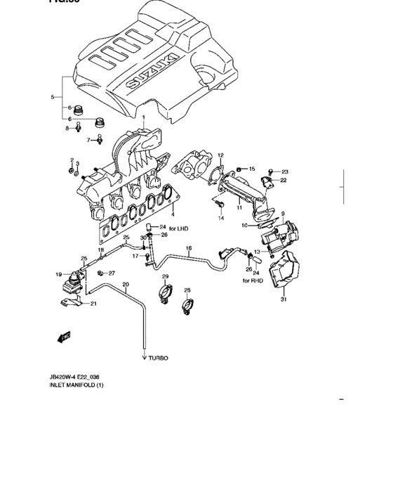

Приветствую! Подскажите, есть реношный или еще какой аналог прокладки 13839-67JG0 (номер 12 на рисунке) ? На экзисте нет, в емексе есть но стоит анриал и ждать от 50 дней( Лазили свечи проверять, и она уже немного пропускает, а еще свечи менять, опять все разбирать, думаю не переживет...
cerg52
3 Январь 2013
73
Нижний Новгород
suzuki-grand vitara 1.9 DDIS
VW SHARAN 2.0TDI
Да вырежи из паранита (как в старину деды делали) и приверни ,дешевле будет.А снимать будешь опять новую прокладку вырежешь,в любом случае дешевле и надежнее будет.

так там же стальная?
Стальная прокладка- это прокладка многоразового использования,а паранитовая прокладка -она одноразового использования.Можете просто нанести на свою старую стальную прокладку герметик термостойкий и привернуть и все не заморачивайтесь.Эта проблема не стоит выеденного яйца.
