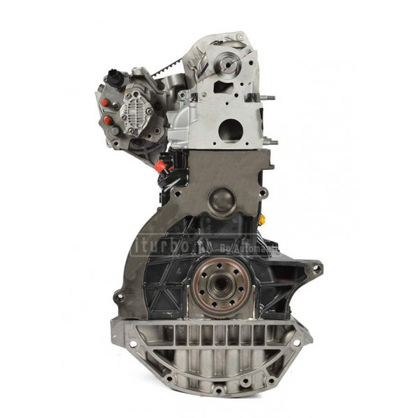

всем привет, был заказан контрактный двигатель, сейчас на стадии сборки и почти установки ..., подскажите как выставить метку на маховике относительно верхней мертвой точки? на маховике есть метка куда её ставить, вверх или вниз? мастер говорит там какие то расхождения в метках и еще что то...
Метка на маховике распредвала ставится вверх, в общем читай посты #393 #394 #396, pu12 уже поднимал эту тему, если непонятно в мануале всё подробно описано,удачного ремонта.

двигатель снят, ремень ГРМ установлен по меткам, а вопрос про маховик тот что с стороны КПП.
Метка на маховике сделана на заводе с целью балансировки колен. вала и маховика в целом (я при замене сцепления и сальника делал отметку на колен. вале по отметке маховика). В вашем случае если двигатель приобретен без маховика то как поставите. Во всех книгах по ТО рекомендуют перед снятием маховика, карданных валов ставить метки, но в случае выхода из строя данного узла, ставят новый как кому удобно, эти узлы на заводах балансируются отдельно.

Метка на моховике сделана на заводе с целью балансировки колен. вала и маховика в целом (я при замене сцепления и сальника делал отметку на колен. вале по отметке маховика). В вашем случае если двигатель приобретен без маховика то как поставите. Во всех книгах по ТО рекомендуют перед снятием маховика, карданных валов ставить метки, но в случае выхода из строя данного узла, ставят новый как кому удобно, эти узлы на заводах балансируются отдельно.
мАховик (от слова маховый-махать, а не мох и гриб моховик) нельзя поставить в другое положение кроме одного. Там дырки просто не совпадут. приходилось просто проворачивать на 360 чтоб попасть дырками. По другому НЕ ПОСТАВИТЬ!
А ВМТ выставить - ищите мой пост про это. Выставляется по метке на передней шестеренке КВ и отливам на передней крышке КВ. Либо по мануалу выкручивается пробка из блока у маховика и заталкивается туда какойнибуть подхлдящий болт. для фиксации КВ. Вот только я не знаю зачем это делать, если уже Ремень ГРМ установлен. А для его установки вообще эта ВМТ не нужна с той точностью. На ремне есть три метки которые и надо.
