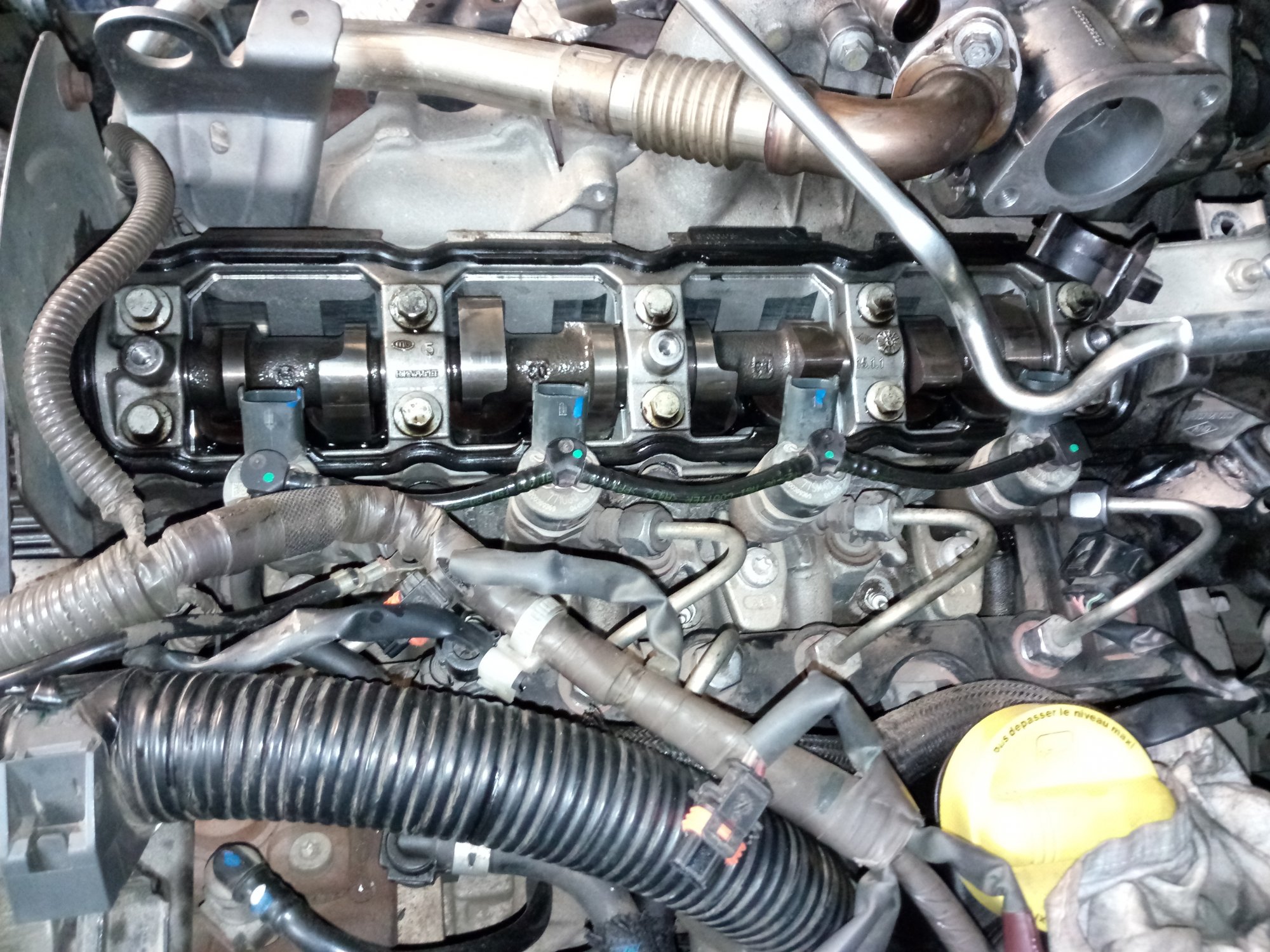

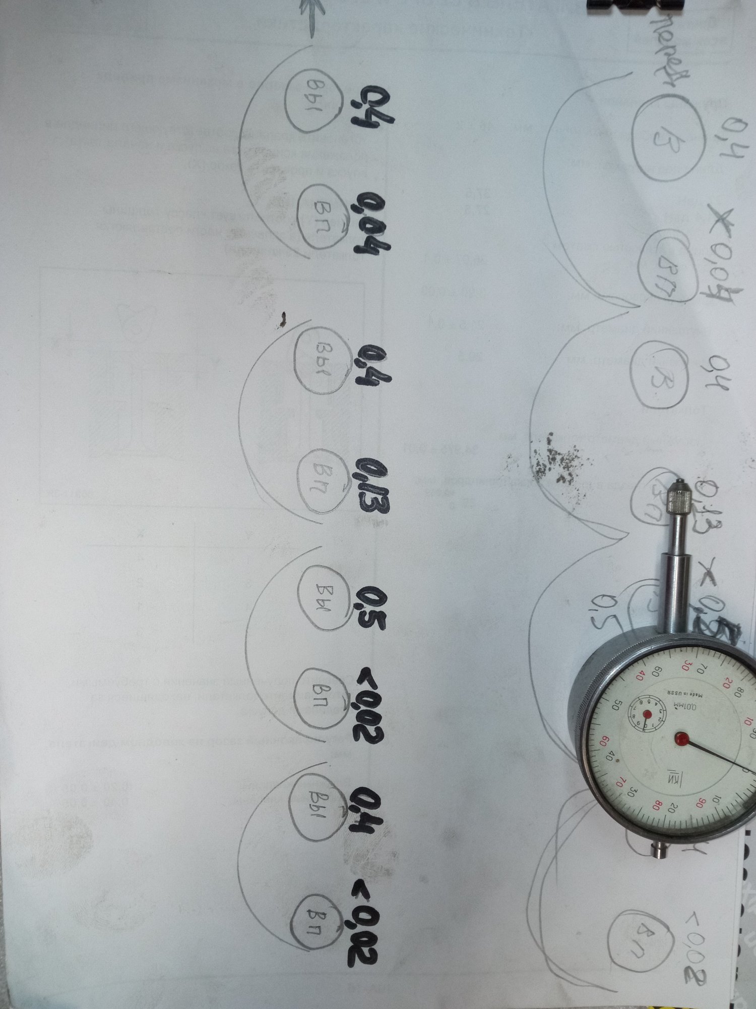

Нужна помощь. Перестала заводится на холодную, промерил клапана: выпускные 0,4 только третий
0,5 впускные 0,04 0,13 0,02 0,02, вопрос - как снять распредвал, ни когда этим не занимался, надо ли снимать ваккуумник ну и какие подводные камни?

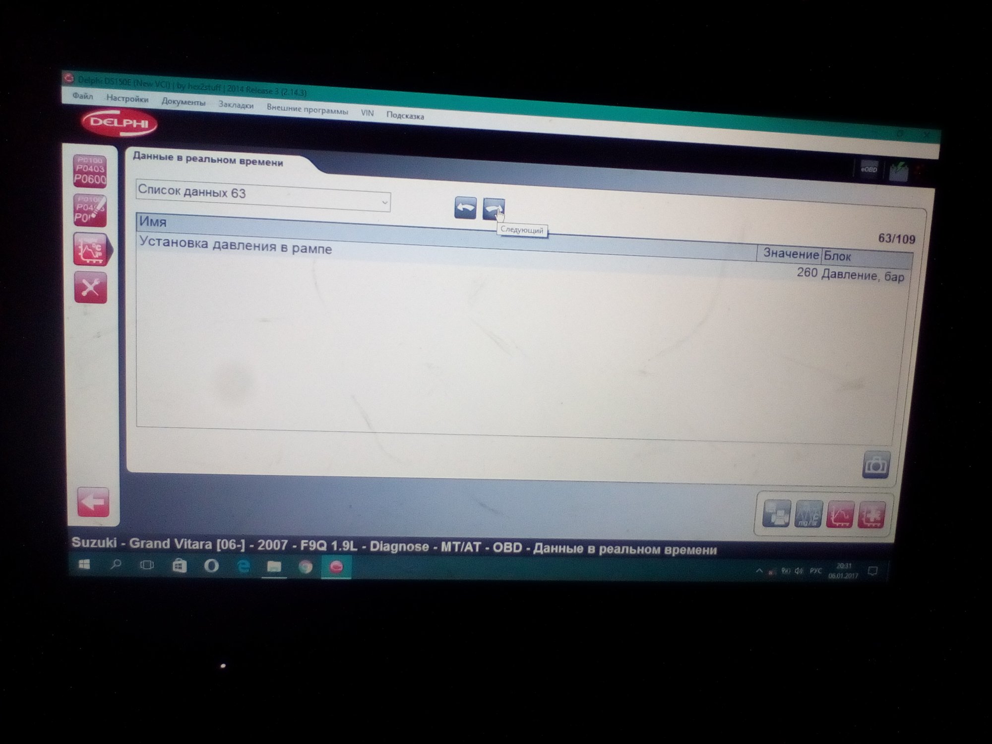

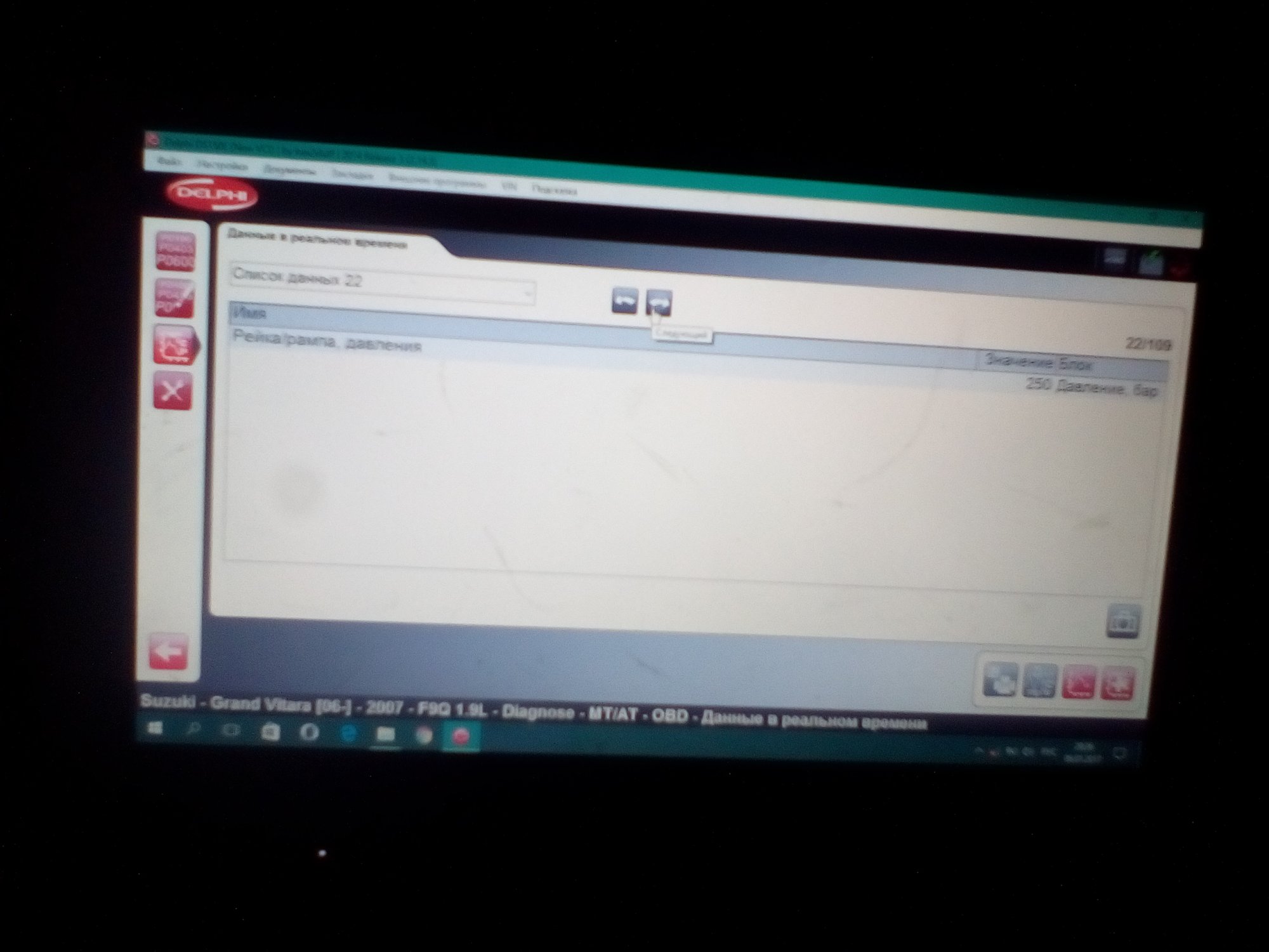

Подскажите рабочее давление в рампе ? Спасибо всем:whistling:;) кто ответит !!!
Нормальным рабочим давлением в рампе считается давление от 250 Бар, при нажатий на педальку газа оно увеличивается.Вот изображения с диагностического сканера DELPHI DS150E: на первом фото 250 Бар нормальное давление в рампе, а на втором фото 260 Бар то, которое у меня на запущенном двигателе. То есть всё что равно или выше 250 Бар это нормальное рабочее давление. А тебе зачем?
