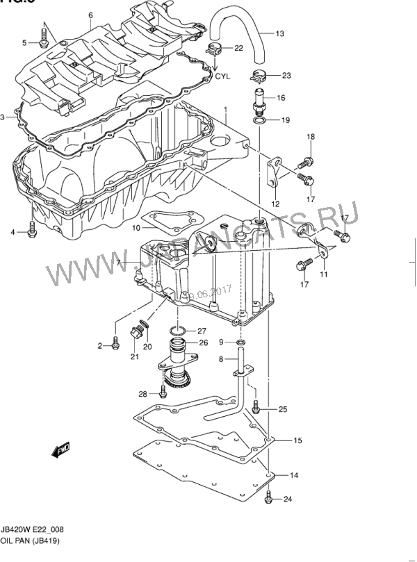

подскажите, чтобы вынуть двигатель, надо ли снимать передний редуктор и рулевую рейку?
pu12
24 Июль 2012
147
71
Grand Vitara III DDiS 1.9
2008г
чтобы вынуть мотор , я снимал снизу по порядку
- крышку маслосборника (14)(плоская на ~15 болтиках), маслозаборник(26)(трубочку на 2 болтиках) и сам маслосборник(7) (3 болта снизу и 2 по бокам и еще отсоединить 2 трубочки с маслоотделителя). Поддон оставался на месте. Из подвески и трансмиссии ничего не трогал.
может и маслосборник снимать не надо, но я подумал, что может упереться.
Лично я когда движок на контрактный менял, из подвески и трансмиссии ничего не снимал, просто открутил двигатель от коробки и от подушек, отключил мешающие разъёмы датчиков и трубок и достал терфером, поддон не трогал.

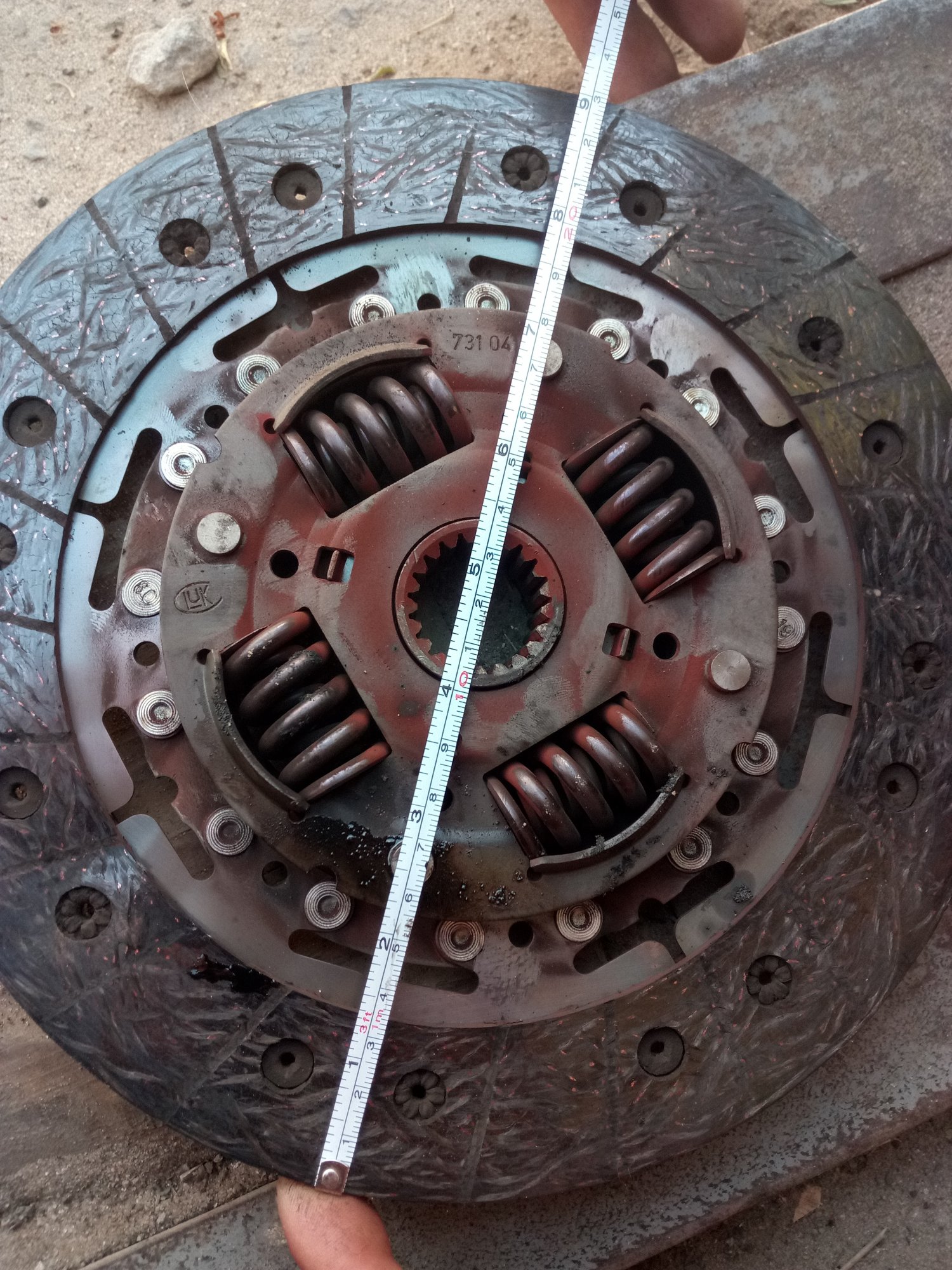

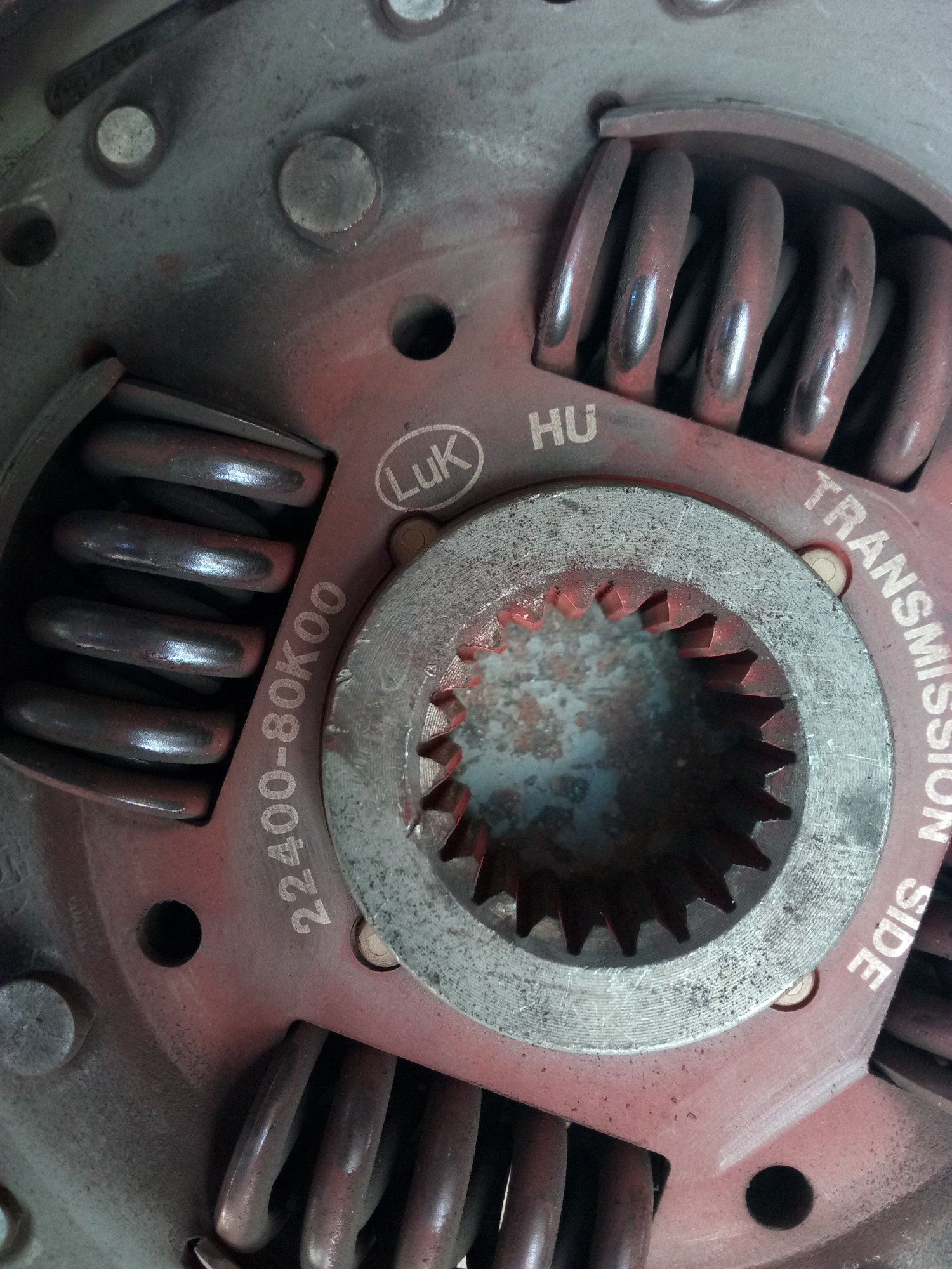

IMG_20170602_140650.jpg IMG_20170602_140104.jpg стоял диск сцепления Luk22400-80k00, подскажите какой можно поставить аналог, махавик-двумассовый

подскажите по сцеплению. ступица диска сцепления на СГВН IV - 25.6 мм на СГВН III -33 мм, остальные размеры одинаковые, если купить со ступицей 33 мм и обрезать на токарном станке до 25,6 мм будет ли работать? Разница по цене огромная
я менял сцепление это зимой. поставил - Aisin KS-050R - ценник не такой уж и заоблачный для комплекта, я на zzap нашел за 9 тыщ. к примеру один диск блю принт стоит дороже на нашу машину.
оригинал тож стоял Aisin.
по поводу будет работать или нет тебе мало кто скажет(наверно никто) :))
я так думаю так - место довольно противное - делается так, чтобы один раз сделать и забыть. ваш вариант подразумевает мнгократное снятие коробки и замену-подгонку сцепления. кстати рекомендую сразу озаботиться заменой выжимного подшипника.[DOUBLEPOST=1496667262,1496657382][/DOUBLEPOST]
вчера победил течь с заднего сальника. тек не сальник а бугель коренного подшипника в который этот сальник ставится. пожалел герметика... сейчас намазал жырно - жырней некуда. :) врде не течет.
чтобы заниматься этой проблемой вытягивал опять мотор тельфером и по вашей рекомендации не стал ничего снимать снизу. Подал мотор вперед чтоб вал коробки вышел из сцепления. маслосборник болтом слива уперся в передний дифференциял... и ни в какую. так что ваша инфа какаято левая.
Инфа правильная .просто я когда двигатель менял, сперва откручивал болт слива масла и сливал всё масло, поэтому у меня маслосборник никуда не впирался

pu12, спасибо за советы, просто нашел диск сцепления в Калининграде ADK83131 попробую его обрезать а если не пойдет переклепаю с него фирадо

pu12, спасибо за советы, просто нашел диск сцепления в Калининграде ADK83131 за 4900р. попробую его обрезать а если не пойдет переклепаю с него фирадо
фигней страдаете. за 9-10 можно взять комплект с корзиной ADK 83050C. ничего не обрезать воткнуль и поехаль. И никакого гимороя с подгонкой переклепыванием. Понимаю , когда я начинал искать, ничего не пробивалось кроме как комплект SASH за 30тр. Тут уж пришлось поискать и в финке и естонии, пока не нашел варианты до 10тр.
к тому же из своего опыта замены сцепления комплектом -
перед заменой спецы говорила что корзина еще поработет столько же. может и поработает , но! после замены комплектом педаль сцепления стала раза в 2-3 легче нажиматься. Мастер казал - нормальный еффект после замены корзины. :)
что тут придумывать из говна и палок лепить... точить переклепывать... не понимаю.

pu12, сгвн IV с двумассовым маховиком, разве подойдет сцепление ADK83050C? если да то это праздник
pu12
24 Июль 2012
147
71
2008г
pu12, сгвн IV с двумассовым махавиком, разве подойдет сцепление ADK83050C? если да то это праздник
вот что каталог выдал на вашу двухмассовую железяку.
оригинал
- Suzuki 22000-80K00 Сцепление в сборе
аналоги
- Aisin KS-050R Сцепление, комплект (этот я поставил себе на одномасовую желизяку, работает отлично)
- Blue Print ADK 83050C Комплект сцепления
- SACHS 3000 951 939 Сцепление, комплект
- Luk 624 3365 09 Сцепление, комплект
у меня одномасовый маховик
оригинальный номер сцепления -
- Suzuki 22100-67J00 Корзина сцепления в сборе
ПРЕДЛОЖЕНИЯ ПО ЗАМЕНИТЕЛЯМ
как видим оригиналы номера отличаются, а замена одна и таже. так что подойдет или нет - это надо было мне волноваться. Но подошло прекрасно. чего и вам желаю
