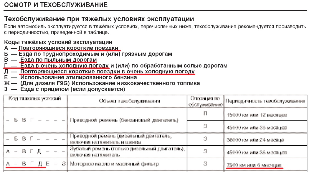

вот вам выдержка из нашего мануала по обслуживанию.
еще там есть следующая фраза <переодичность операции определяется по пробегу, а если временной срок наступит раньше, то по времени>
при обычных условиях интервал замены масла и фильтра - 15ткм (12мес), но при указанных на картинке с учетом нашей соляры таки думаю, что условия тяжелые и менять масло надо хотябы раз в год. Если бы раз в год я бы менял перед зимой. ибо извесно, что зимой несвежее масло особенно густеет на морозе.
по поводу бош - стараюсь не брать, потому что в каждом подвальном магазе щас лежит все бош за смешные деньги. что-то стремно. Вобшем не доверяю я этим бош. Хотя это мое лично мнение.
У меня масло elf, оно зимой не так густеет, а фильтр теперь буду менять по чаще, раз в год точно, а то и раз в полгода, тем более он действительно не дорогой, только вот MANN W79 не находит, а находит фильтр MAMM+HAMMER W79 для Сузуки 1.9ddis, стоит он около 290 рублей разница с бош в 65 руб., масло я меняю и буду менять раз в 2 года, 7500 пробега, а что с турбиной то делать, картридж на гарантии, может Китай не качественные запчасти штампует.[DOUBLEPOST=1498037694,1498036503][/DOUBLEPOST]Значит дело в радиаторе, надо было не заклеивать герметиком, а заварить аргоном, ну или искать другой радиатор на разборке, ну и как говорит pu12 после замены радиатора антифриз весь поменять.
