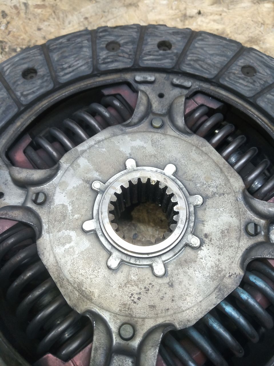

Добрый день! Больше спасибо за участие. Вибрация на холостых особенно заметна. Причем она за некоторый период нарастала от едва заметной до ощутимой. Сейчас уже все разобрано(сцепление, коробка) сняты и дефектуются. Маховик оказался не двухмассовым и сцепление не самоподводящееся. Во всяком случае так представлялось из vin.

Не смог прикрепить видео, возможно не обладаю такими правами. Диск сцепления и в демферных пружинах болтаются цилиндры(грузики) ни чем не поджатые. В колоколе обнаружены обломки более мелких плоских пружин.

Ничего не понимаю, если у вас пружины то стоит как раз двухмассовый маховик, это рейсталинг 2009 года он как раз без само подводящего сцепления. Вот у меня одно массовый маховик 2007 года машинка, с самоподводящтм сцеплением. У вас Толе так должно быть. Вибрация конечно может быть и от этого, но в основном будут стуки особенно при включении. Была уже похожая проблема у кого то в теме выше. В общем переберите сцепление заодно сальник коленвала задний за сцелением стоит, тоже проверьте , это болезнь у Витарки , он всегда течет.

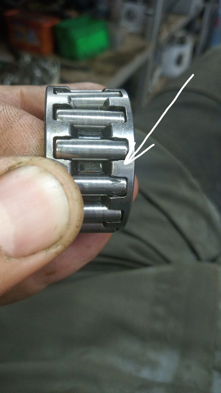

Добрый день!
Подшипник "браслет" первичного - вторичного вала отсутствует
Нет нигде
Ездил даже к официалам сузуки - и по их каналам нет ни в Ростове, ни в Москве, ни в стране, ни под заказ.
Его артикул 2415267J00.

Добрый день!
Нет нигде
Андрей rv6lca
12 Апрель 2022
Suzuki GV 1.9ddis mt 2007
Задублировал по неопытности.
Сталкивался кто-нибудь с необходимостью замены этого подшипника?
