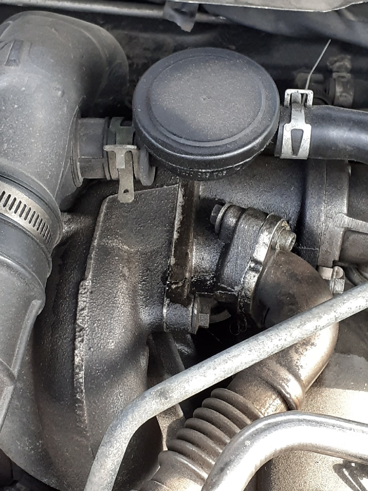

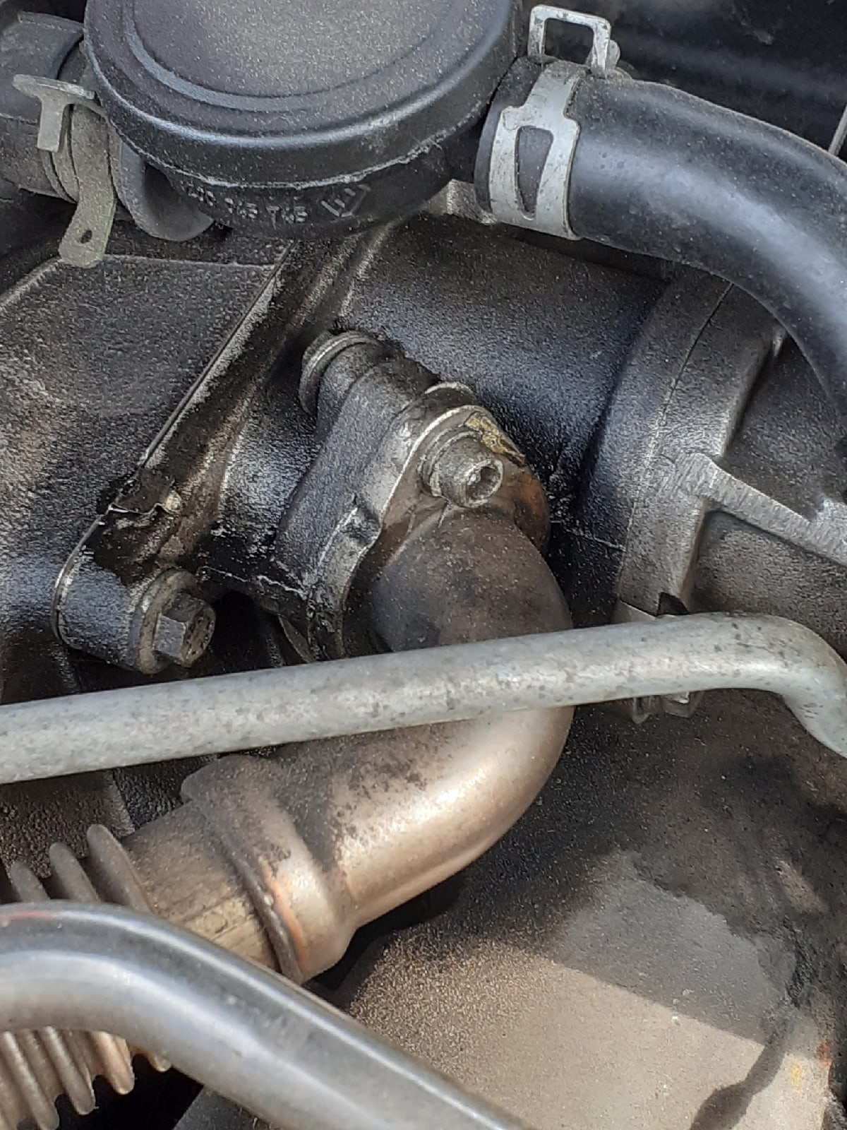

Непонятно, откуда давит масло из между впускной коллектор и корпус ЕГР, как будто засох и не хватает воздух. Прикрепил фото.
Спокойная ездит до 90км/час (2000 Об/мин), масло ушла где то 1л на 2500 км, если от 100-120 км/час (3=2200-2800 Об/мин) ушла масло 1л на 1000км или меньше км.
Заводился, на холостых дым идет из глушители немного синий дым, после прогреется, но там чуть чуть синий дым но не заметил.
1. Новый картридж от китай, установил правильно на месте в турбине (в этом году зима менял).
2. Заглушил ЕГР (Прошивка отключение ЕГР и удалил сажевый фильтр)
3. Новый мембран в сапуне (прошлому летом менял)
4. Менял масло движок (в этом году весна)
5. Не троит движок.
6. Хорошо динамика и тянет.
Только есть минус
1. Не могу прописать код форсунки 2-й.
Когда еще до прошивка, был без проблем прописать код форсунки. После прошивка все перестал прописать.
2. Утро долгий запуск 5-6 секунду и завелся погода был +16..+18 температура
Чем причины и кто-нибудь сталкивается?

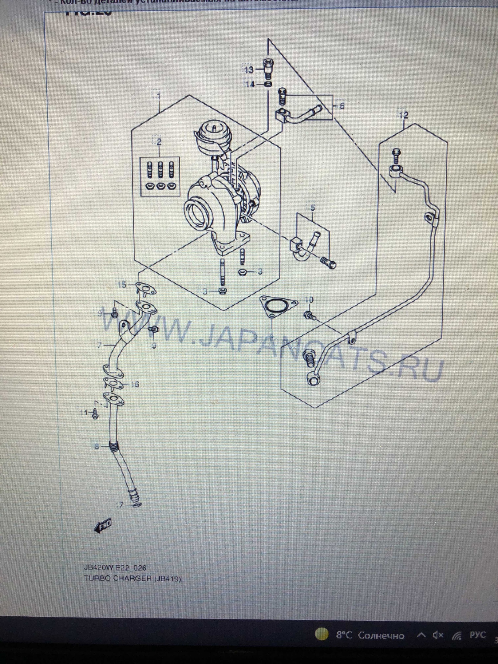

1. Не могу найти б/у трубки слив с турбины. Новые цена космос где то 15-20к не охота. Какие нибудь подойдет от рено сценик, трафик и т.д. Номер артикул Suzuki 13935-67JG1. Фото номер 8 трубки.
