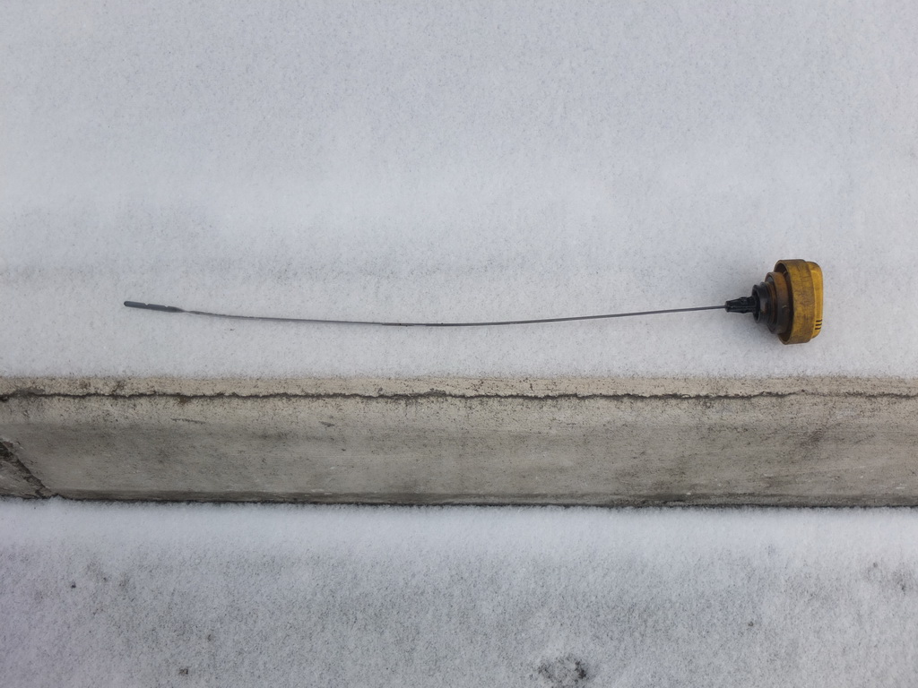

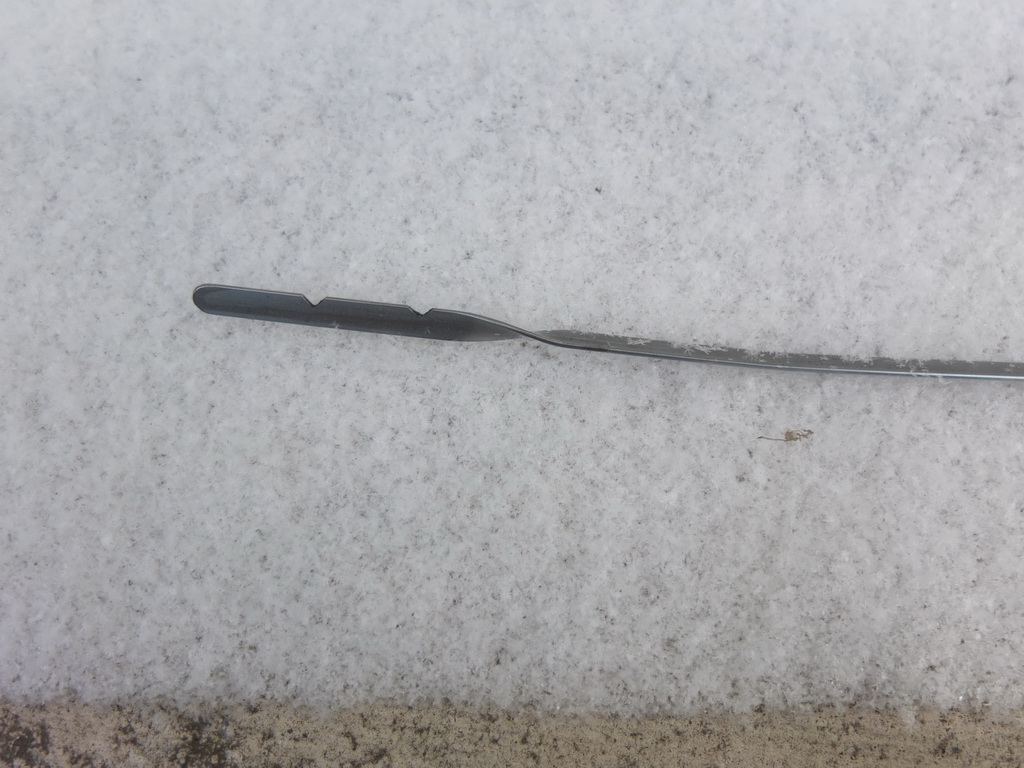

Сломался щуп на самом конце. Кто нибудь знает аналоги? Оригинал космос.
Только оригинал, независимо от типа и объёма двигателя,то есть у каждого свой,никаких аналогичных.
pu12
24 Июль 2012
147
71
Grand Vitara III DDiS 1.9
2008г
1 - я поставил себе металл-й щуп реновский 8200901425. щас в ехисте, автолавке и других магазах стоит этот щуп около 2тр.
2 - замерял длину с нашим оригиналом сломанным - в итоге отрезал кончик по нижнюю метку, верхняя метка реновского щупа соответствует нашей нижней.
3 - верхнюю метку проточил треугольным надфилем, расстояние между метками замерил на родном щупе.
4 - сейчас при смене масла при заливке канистры 5 литров свежего, масло ровно по верхнюю метку.
