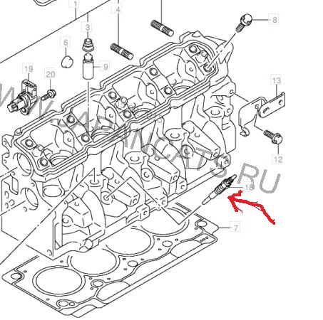

выкручивать свечи накала, ключ длинная головка на 10.
сбрасываются провода, и свечи выкручиваются.
а форсунки на месте, брызгают и распыляют в цилиндры. А из цилиндров через дырки свечей будет вылетать облако соляры...

вы видать путаете форсунки и свечи накаливания. Через свечи прокачка не идет. Свечи затыкают дырки в цилиндры и двигатель стартером крутить тяжелее в 20 раз. выкручивая свечи (не форсунки) мы позволяем сдавливаемому поршнем воздуху выходить из цилиндра легко и весело. Аккумулятор сажается меньше. А воздух и соляра впоследствии выкачиваются из сопл форсунков гораздо быстрее.

пусть мастера ваши проверят подсоединения трубок к ТНВД. можно умудриться и перепутать обратку с подводом топлива.
насос должен всасывать на входе. тоесть давить в топливный фильтр обратно он никак не может. либо я вообще не представляю.
