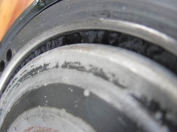

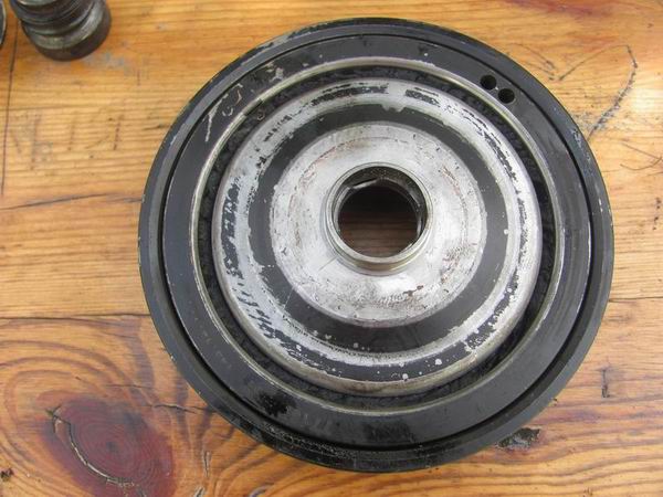

вот поделюсь еще фотками
шкив MALO через 10тыс км пробега
видно что демпфирующая резина выкрошилась нахрен
и развалившийся подшипник в паразитном ролике
