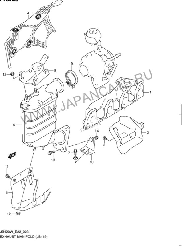

Вопрос. У нас по одному экземпляру? А то вон у оута по два катализатора.
у нас катализатор один. расположен сразу после турбины, под капотом.
