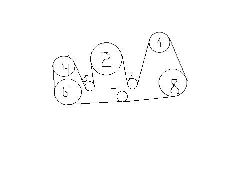

мужики, посмотрите пожалуйста так ли укладывкется ремень генератора у нас на движке? набросал схематически. порвался скотина. 85тыщ всеж возраст.
1 - генератор
2 - шкив кв
3 - натяжитель
4 - кондей-насос
5 - обводной ролик
6 - 7 - 8 вероятно просто направляющие ролики
1 - генератор
2 - шкив кв
3 - натяжитель
4 - кондей-насос
5 - обводной ролик
Все так, только 8 это гидроусилитель. 7 металический, подшипник выпресовывается. 3,5,6 пластик, только замена. Механизм натяжителя менять не стоит, цена его как у парахода. Ролик на нем сьемный.

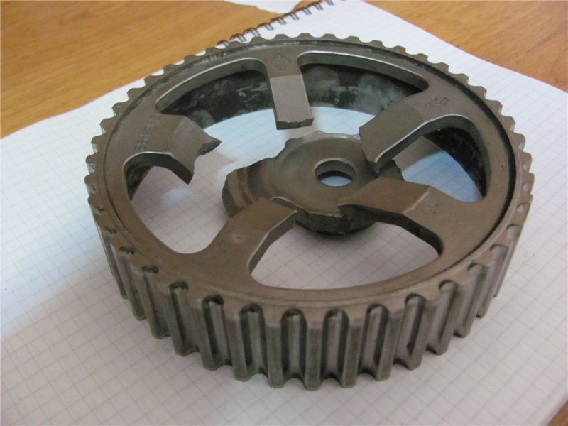

продолжение истории.
поставил новый ремень
снимать шкив КВ не стал, чтоб проверить и убрать потроха-обрывки ремня в районе ГРМ. температура на улице была около -25.
в итоге, таки проскочил ремень ГРМ > Клапана встретились с поршнями > Заклинило РВ > сломало шестеренку РВ
проехал 250, до дому не дотянул 40 км... :(
результат на картинке, ремень ГРМ остался цел.
вот жду шестеренку и очень надеюсь что клапана не загнуло и направляющие и седла живые.
теперь вот такого нельзя позволять, как я понимаю лучше если на 75тыс менять по регламенту все ролики и ремни , то видать нада в наших условиях уже на 50тыс это делать.
Жаль что так у Вас вышло. Если брали не новую то могли и отмотать. У меня на 75 ремень был более менее норм. А вот ручейковый был не плохой. С моим стуком все прошло. Как я и думал, проблема в сажевике. Последнее время было очень много прогревов, зима все таки. А по офисом молотила по часов 5. Что сделал. По пути домой, еду поздно и дорога пустая, ставлю скорость круиз на 75-78 км, 3 передача, обороты немного за 3000. Делаю два раза в неделю. Домой километров 40. Вылечилось. Машинка резвая как новая. И не стучит при выключении мотора. Вот так. А Вам сочувствую. Клапана гнутся почти всегда. Крепитесь.
я всеж питаю призрачную надежду :). Почитал форумы рено про наш двигатель. Там ситуация стандартна - ручейковый или расслоился или порвался. Срезанные полоски в шестеренку коленвала. и что самое похожее - не рвется ремень, а режет шпонку шестеренки распредвала(в моем случае ее просто сломало :) ). в куче случаев ремонт в замене шестеренки и шпонки. но бывает и клапана. надеюсь, что сейчас без ремня грм и РВ и КВ от руки крутятся свободно не клинит. Когда заглох движок, сразу прям сразу выжал сцепление и остановился. Дольше только на галстуке.
в общем жду шестеренку, как придет, попробую замерить компрессию. И будет все ясно. :)
