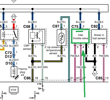

Всем привет! стал обладателем данной модели многое уже сделал спасибо этому форуму!:read:[DOUBLEPOST=1467532964,1467530879][/DOUBLEPOST]
етки электромотора.
вчера выскочила пила... :(
вычитал ошибку p0638. Короче, что то с дроссельной заслонкой.
стал изучать вопрос устройства заслонки. вытащил сначала схему.
на схеме заслонку выделил и стрелочкой зелеными. что видим, в результате подтверждено замерами?
1 - масса
2 - подается 12В после включения зажигания
3 - замерил при снятой колодке гдето 0.7-1В , думаю управляющий сигнал на двигатель от ЭБУ.
4 - при снятой колодке 0В. думаю обратная связь, положение заслонки.
снял и разобрал заслонку. рассмотрел, стоит электро-двигатель и електроника залитая в компаунд. никакого резистора нету. Похоже положение считывается каким то бесконтактным датчиком. там на валу мотора сверху над шестеренкой колесико какое то, похоже на магнитное. Возможно что датчик бесконтактно срабатывает на положение этого колесика. Шестерни в нормальном состоянии. Стал исследовать - крутить шестеренки от руки. Обнаружил, что в положении, когда заслонка полностью закрывается если еще чуток прижать, ее подклинивает и она не возвращается по действием пружины обратно. Крутил и так и етак. не смог устранить подклинивание. вот на выходных буду думать, как разобрать. и чтоб все работало. После моих упражнений вчерашних, седня утром пила погасла. Но через 10мин поездки в городском цикле опять выскочила. Так что думаю надо как то это подклинивание убирать совсем.
А У МЕНЯ ПЛАТА ПОГОРЕЛА ! не могу понять что там за элементы=(
Было у меня такое еще на Фольксвагене,пытался найти микросхему,номер не прогорел, был известен.Короче искал везде и готов был выложить любые деньги,лишь бы была исправна.Не нашел.И мне все говорят эти микросхемы для блоков управления ,только для них и созданы и их надо искать только за бугром,в России их нет.Короче проще купить новый блок управления и он будет дешевле, чем ремонтировать старый.Разборных машинок наших наверное не найти,хотя кто как сможет,может и получится найти.Сможете найти -выиграете в цене-это 100%
И все таки я вас поздравляю с покупкой такого редкого авто как наш,и желаю вам устранения всех неисправностей в нем и успешного владения нашим дизельным собратом.Устраните болезни вашего авто и он еще порадует вас своей мощью!
Спасибо за ответ! но вот странно отключил заслонку вообще и машина так же ездит . не пойму ошибка только иногда появляется про неправильную работу дроселя.
