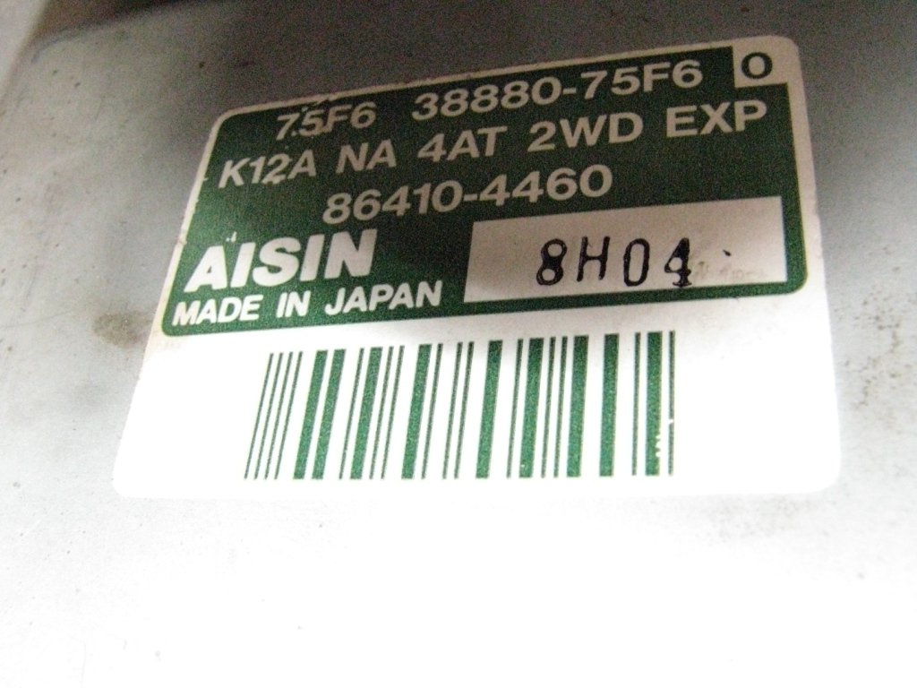

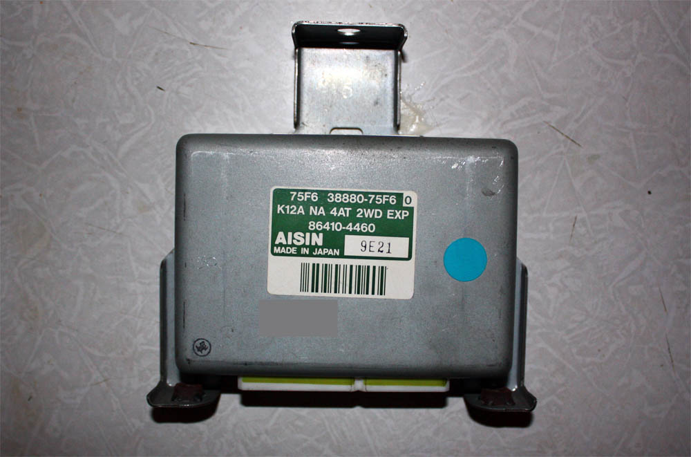

Мальчики, смотрите, что я нашла!!!
26.12.2010 Блок управления акпп Suzuki Vagon R+ Aisin 38880-75F6 86410-4460
При переключении с 1 на 2 передачу и при обратном переключении подклинивают колеса!!!!!!!!!!!!
Восстановление блока управления. Дефект устранен.
ЗНАЧИТ МОЗГИ НАДО ВОССТАНАВЛИВАТЬ. И СУЗУЧКУ МОЮ БОЛЬШЕ НЕ МУЧИТЬ.
это чужие мозги.Стоимость-3000 руб.
это мои.
Полная информация здесь: http://avtopedia.ru/index.php?option=com_content&task=view&id=620&Itemid=81
