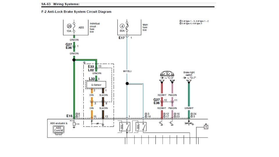

Вот нашел - это датчик G-sensor, по каталогам exist-а он расшифровывается как датчик подушек безопасности. нашел его на схеме для Лианы 2003 года, видимо в каких-то вариантах он стоял отдельно от контроллера, а не в самом контроллере подушек безопасности. Но я ни на одной Лиане его еще не видел отдельно.
Вот схема, на ней этот датчик - позиция номер 24:
http://suzuki-cat.ru/?&action=detai...age=78&pagetitle=ELECTRICAL+CONTROL+(4DR:LHD)

Его уже не было в каталоах с 2004 года:
http://suzuki-cat.ru/?&action=detai...ELECTRICAL+CONTROL+(4DR:LHD&LHD:E43:SEE+NOTE)

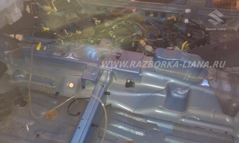

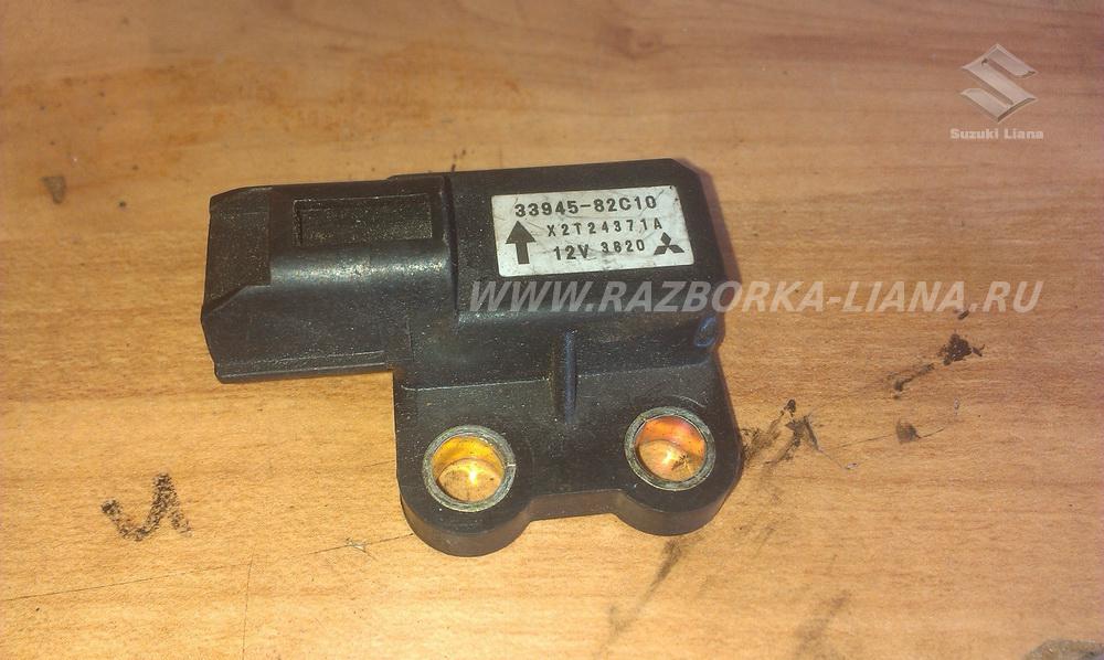

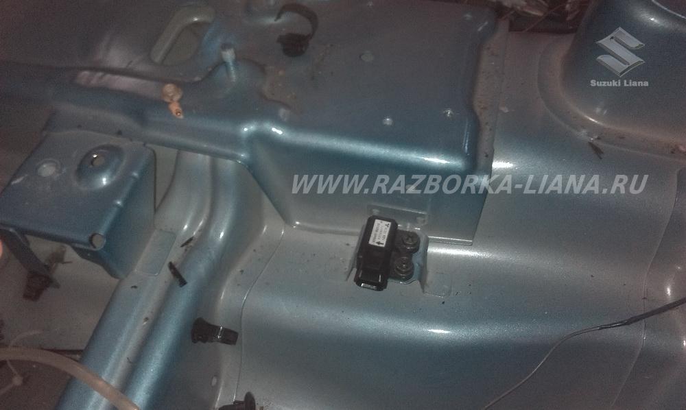

Нашел-таки его, действительно, на доррестайлинговых Лианах он стоял отдельно от контроллера AirBag. Стоит он рядом с контроллером, слева от ручника.
Вот фото с последней разобранной Лианы 2003 года:

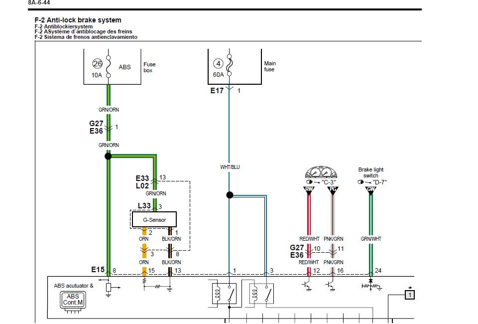

продолжу по G-сенсору...
Нашел его в схемах, оказывается, действительно, он относится к системе ABS, а не к подушкам безопасности.
Сравнил схемы 2003 года и 2006-2007гг, на второй схеме этот датчик внесен пунктиром в одну зону с контроллером АБС, так что видимо с 2004 года его уже стали встраивать внутрь самого контроллера АБС. Причем если сравнить размеры контроллеров и разъемы по количеству проводов, то видно, что на более свежих контроллерах размеры и количество проводов больше. Смею предполагать, что это служит косвенным доказательством моей теории...
и не лень же было ковыряться :D
Схема 2003 года:
Схема 2006-2007гг:
