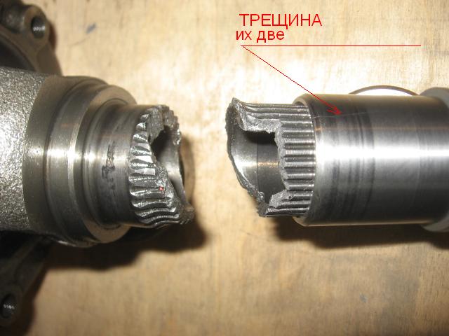

Заказал для ремонта новый корпус дифа 27411-86G61 и под него новое кольцо датчика скорости(типа лиановское) 26121-54G60...
Так вот, вчера подержал его в руках(это кольцо), внутренний посадочный диаметр там 50мм, так что смысла брать его нет.
Под модифицированный корпус дифа нужно 58мм.

Здравствуйте уважаемые формучане. Совершенно случайно стал обладателем сузуки свифт 2001г.в мкпп полный привод с не работающей мкпп. Вскрытие показало что требуется замена корпуса редуктора 2741183Е80. Прочитав темы по ремонту этих коробок возникло несколько вопросов.
1. Чем можно заменить корпус 2741183Е80?
2. Корпус 2741183Е84 встанет вместо моего или надо что то ещё менять,если да то что?
3. Какие мкпп от переднеприводных авто можно переделать под полноприводную и что ещё для этого понадобится ?
4. Если есть ещё варианты решения данной проблемы то хотелось бы их обсудить ?
5. Где можно заказать всё необходимое для ремонта?
Заранее спасибо за ответы я надеюсь что с вашей помощью я смогу дать автомобилю вторую жизнь.

1. https://suzuki-club.ru/threads/38136/
5. Ты не заполнил адрес в профиле.
Если только это, то зачем 3-й вопрос?
При таком раскладе я бы заказал корпус дифа 27411-83е84, усиленный.
Шестерню ГП пока оставил родную. По болтам посадка вроде одинаковая. Должна встать.
Кольцо датчика скорости расточить родное до нужного диаметра.

Здравствуйте, уважаемые формучане! Проблема у меня такая же, как у anataly. Не работает задний привод. Только одно не могу понять как и когда это произошло и почему я ничего не почувствовал, ни скрежета, ни ударов, ни звуков…вообще ничего… Я понимаю, что нужно снимать коробку или даже раздатку и смотреть что там произошло. Но вопрос к Вам сейчас такой: ничего страшного не будет, если я пока всё же поэксплуатирую свою малышку или всё же не стоит этого делать и сразу заняться ремонтом? Спасибо! Жду ответа…

День добрый! Для ремонта хочу поставить новый корпус дифа 27411-86G61. Кольцо датчика скорости на расточку. Вопрос: Это кольцо должно плотно сидеть??? Просто при разборе дифа это кольцо болталось....

В этом месте уже не лопнет. Усилили в одном месте, а лопнуть может и в других местах. Как видно из этой темы.
