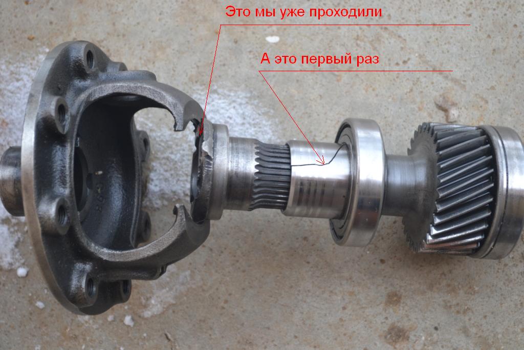

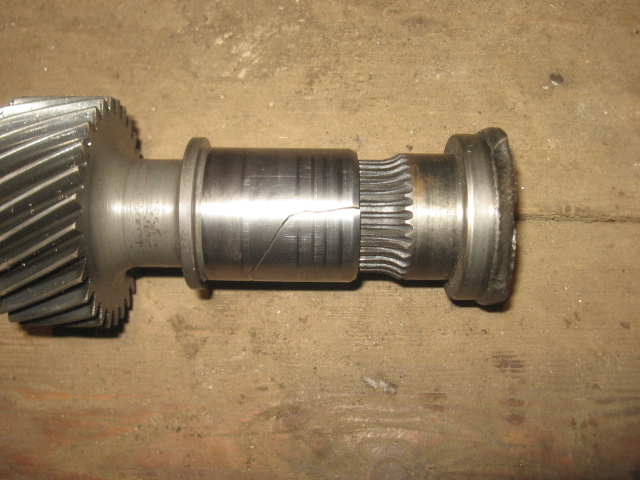

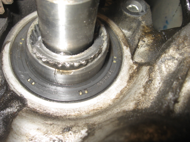

Продолжение истории с машиной LopinS.
Был заменен треснувший первичный вал раздатки. В процессе сборки ещё раз отметил что жесткая вискомуфта, как бы опять не было беды. Может накаркал. Не долго хозяин радовался полному приводу. Никаких звуков, просто пропал. Вывешено заднее колесо, рукой крутится абсолютно легко, беззвучно. Снял коробку. На этот раз печальнее и опять не стандартно. Отвалилилась от корпуса дифа только шлицевая часть. Т.е. если чуть подторцевать зазубрины, то получится обычный диф от переднеприводного Игниса, целый и работоспособный.
Такого варианта обламывания ещё не встречалось.
У Deemonn и у anataly было вот так https://suzuki-club.ru/attachments/26362/. Обломилось после кольца датчика скорости.
У Cooler325 было иначе https://suzuki-club.ru/threads/48017/#post-975844 . Обломилось между подшипником и кольцом датчика скорости.
У LopinS третий вариант. Обломилась только шлицевая часть перед подшипником. Выходит зря мы уповаем на усиленный корпус дифа 27411-86G61. Ведь усилен он только в районе кольца датчика скорости (посадка кольца увеличена с 50 до 58мм).
При таком варианте облома "радует" то что сам копус дифа не разлетается, и его куски не пробивают корпус коробки как это было у многих. Но слово "радует" стоит в кавычках. Не повезло по-другому. Шлицевая часть срезалась не ровно по окружности, а зигзагообразно. И эти выступы затолкали обломки шлицевой части глубже в первичный вал раздатки. А потому как шлицевая часть в этом месте уже конусная, вал раздатки расперло и он опять лопнул.
Коробку и раздатку еще не вскрыл, фото только снаружи.
Но для наглядности понимания происходящего вот фото из музейных обломков.
На нем видно что шлицевая часть ближе к месту посадки подшипника переходит в конус, и если её перед подшипником обломить и затолкать в первичный вал раздатки, то он неминуемо лопнет. Что и произошло.
Вывод из всей этой печальной темы: Виной всему вискомуфта ставшая со временем жесткой. И проделывать такой дорогостоящий ремонт, это деньги на ветер, если не предпринять никаких мер к вискомуфте.

Так и есть...Спасибо за "радостную" весть! )))
Если хотите новых ощущений, сломайте у граблей черенок...
В контексте увиденного понимаю,что попал на ТРИ ремонта, коробки, раздатки и вискомуфты...
Думаю с помощью Дмитра мы это победим. Всё дело в цене на "билет"!!!
