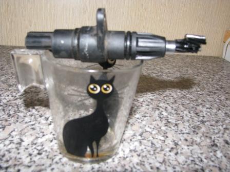

Вагон R+ 1998 г. АКПП (Бельгия). Спасибо всем, кто помог разобраться с самодиагностикой. На ТО ничего не смогли сделать, короче сельпо за 3 копейки. Пока смогла проверить только двигатель, как проверить коробку не поняла. Потому что ошибки в мануалах для коробки другие. "Чек" выдал ошибку "24" -датчик скорости. В ТО датчик снимать отказались, друг-умелец вытащил его. Вскрытие показало, что пластмассовый зубчатый наконечник развалился прямо в коробке и часть осталась внутри. В связи с этим четыре вопроса:
1) Как это может повлиять на коробку?, где может застрять этот кусочек и каких дел натворить внутри? Надо ли его оттуда выуживать?
2) Есть ли аналоги датчиков скорости к моему вагону, в exist"е" назвали цену -3500 руб.
3) Можно ли поменять только зубчатый наконечник?
И последний вопрос. Наконечник разлетелся от того, что вал на котором он находился заклинило. ПОЧЕМУ?!

Ничего страшного кусочек пластмассы не натворит. Дешевый датчик можно найти только б/у, сфотайте остатки своего и тут выложите, может кто откликнится. Поменять шестеренку на датчике в принципе можно, но где взять новую, да и датчик у Вас заклинило... Ну и заклинило его от того что время его пришло...

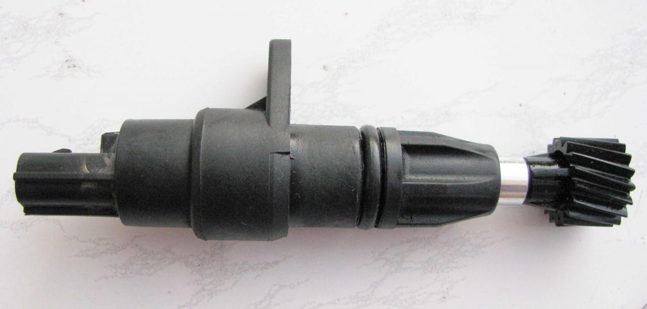

А вот он - только с целой шестеренкой. Кстати и без него можно (говорят) ездить, только вот спидометр скорость показывать не будет...

Езжу, дырочку резиновой пробочкой заткнула. Вот думаю ее на герметик посадить, пока датчик искать буду. Только в сомнении, как мозг коробки на отсутствие датчика реагирует. Все работает, но какие там тараканы у мозга в голове?

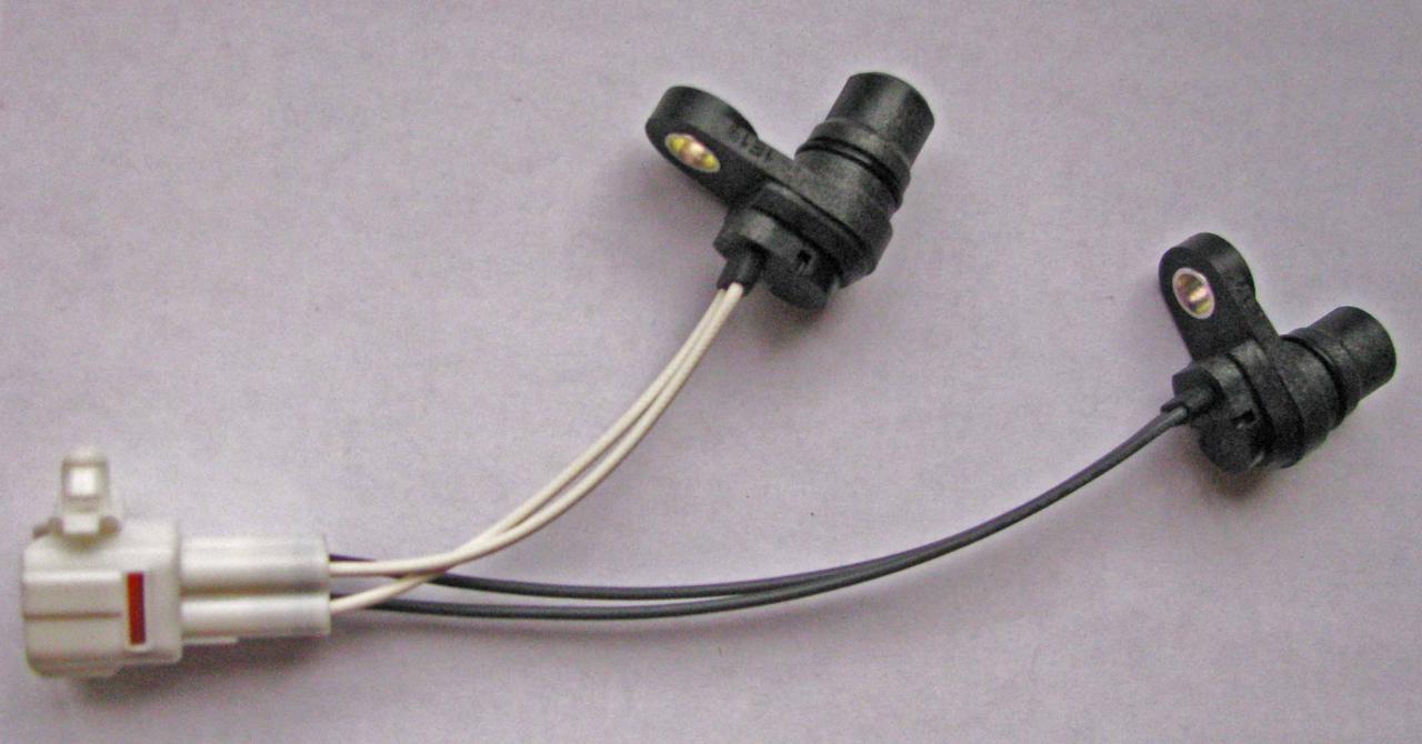

Добрый день Подскажите, пожалуйста, а ка выглядят датчики вх и вых вала.. Может быть это и есть "sensor speed" 26141-75F10.
их нет!
sensor speed это "Датчик скорости" он воткнут в коробку и от него только зависит показания на спидометре, больше он ни за что не отвечает.

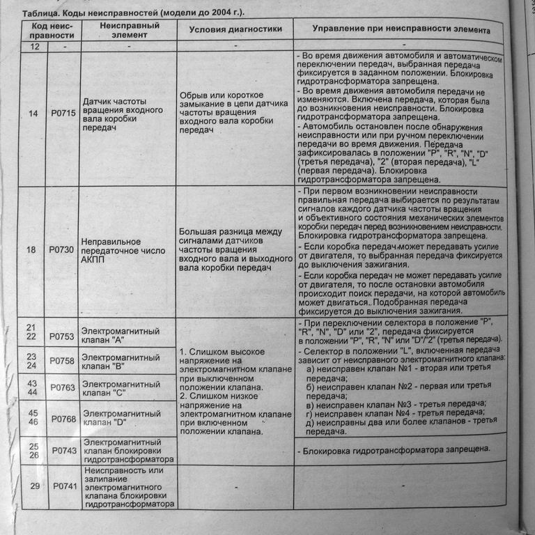

Сегодня просканировала машинку. Ошибка №18. input revolution sensor signal circuit, A/T VSS signal or automatic transmission itself. Что за бяка?

У меня тож показывал такую ошибку.
По мне - так самая непонятная ошибка.
Особенно в описании ее второй части:
"...или общая поломка АКПП" :nailbiting:

Мозги не родные показали, пока скинула. Может не моя ошибка. Потом еще посмотрю. Хотя раньше после скидывания ошибок больше не показывало.

Это "любимый" датчик скорости выделывается (который у вас двойной), ну или просто новые мозги его не восприняли...

Интересно. Это датчик выделывается или он фиксирует косяк в коробке?
Вот это действительно интересно. Не даром же "общая неисправность", может быть все что угодно от неиспавных электроклапанов, до неправильного давления масла...
