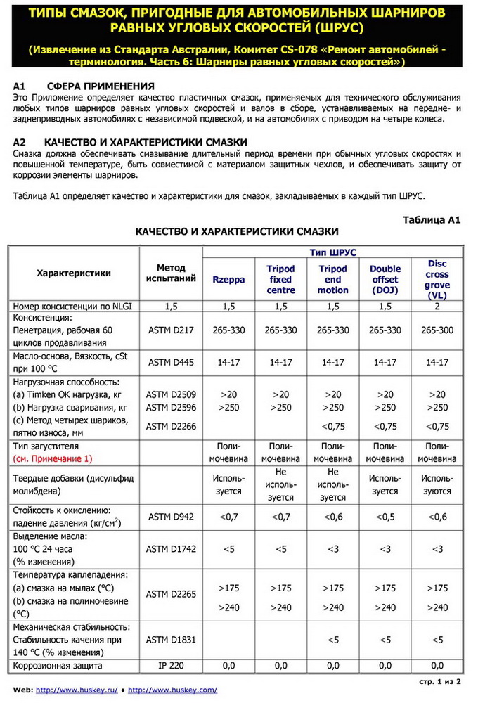

  28. USHAS
    14 ноя 2006
    248
    Ответ: Ремонт трипоида (внутренний ШРУС)
    Таблица смазок для Шрус
  29. Klin-cultus
    30 сен 2008
    196
    Омск
    Родная смазка была желтого цвета густая как салидол.Я набил гранату обычным ШРУС 3 (черного цвета).Надеюсь,что большой разницы не будет.:(
  30. USHAS
    14 ноя 2006
    248
    В идеале в трипод подходит смазка с полимочевинным загустителем типа SLIPKOTE™ POLYUREA CV JOINT GREASE.Смазки, содержащие дисульфид молибдена, могут применяться в ШРУС “Rzeppa”, “Double offset (DOJ)” и “Disc cross grove (VL)”, но недопустимо закладывать их в типы ШРУС “Tripod fixed centre” и “Tripod end motion”, и любые шарниры с игольчатыми подшипниками качения.
    Вот такое нарыл в инете.Я бы смазку сменил.
  31. Forest Cat
    6 фев 2006
    600
    Нижний Новгород
    А объяснения недопустимости нету? Чем работа внутреннего ШРУСА от наружного принципиально отличаются? Качения ни там, ни тут особого нет: есть повороты небольшие вперёд-назад...
