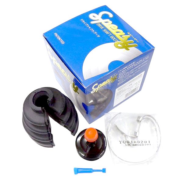

обратите внимание на иероглифыНезнаю заводской или нет но установлен был пока машин был в джапонии![]()
по ходу джапоновская штучка:thumbsup:обратите внимание на иероглифы
http://www.sanan.co.jp/ru/h-products/i-maint-speasy-001.htmгде сей девайс продается?
