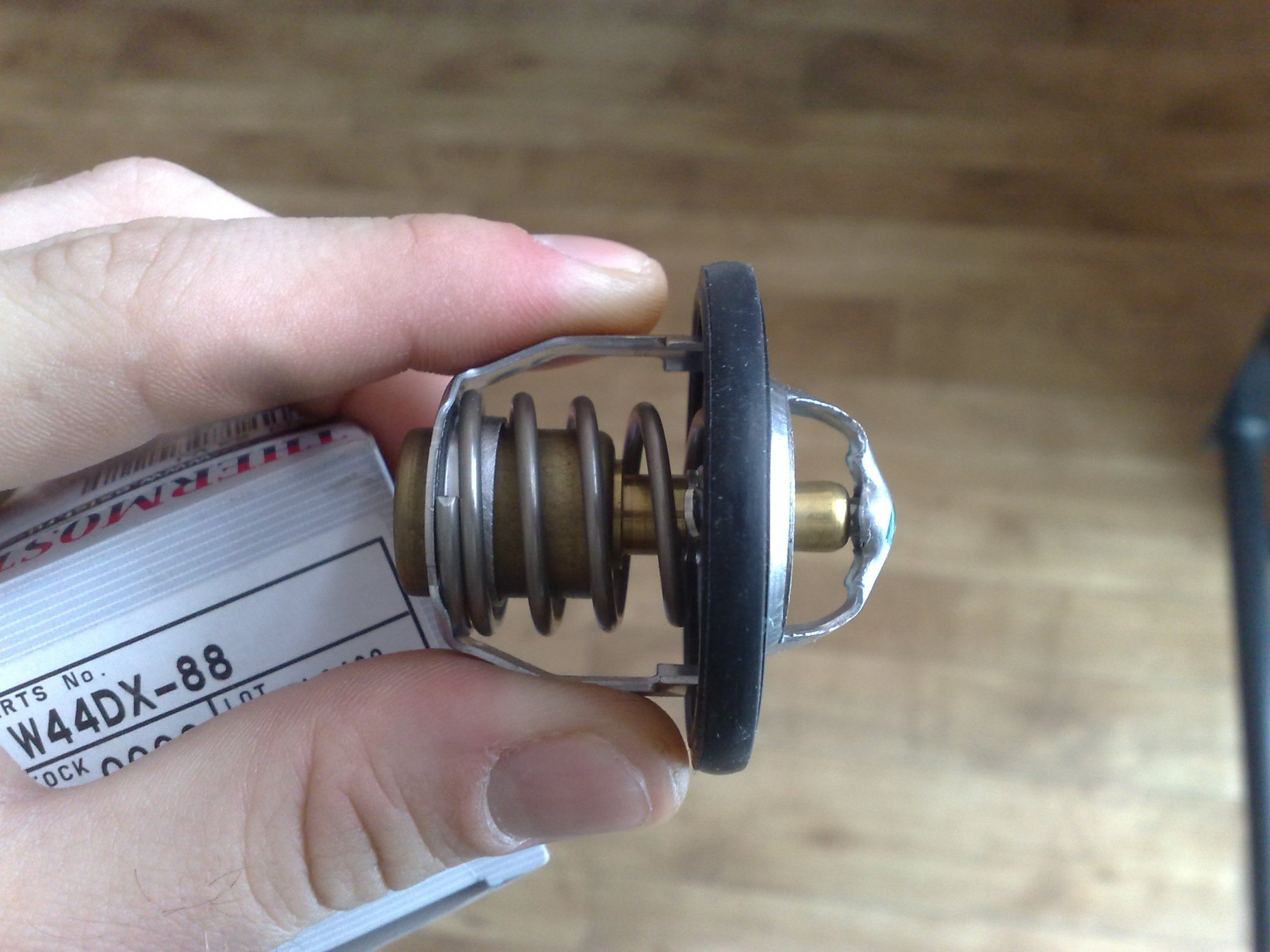

Совет из личного опыта для тех, кто соберется менять термостат. НЕ ПОКУПАЙТЕ термостаты фирмы Vernet и Nipparts! В феврале 2012 термостат NTN на 82 градуса, прослуживший более 5-ти лет, "завис" в закрытом положении. Купил и поставил Vernet3328.82 - хватило на 6500 км и в декабре 2012 он "завис" в открытом положении - двигатель не прогревается до рабочей температуры, в салоне дубняк (печь не греет), холостые постоянно выше нормы. В мороз пришлось разбирать все и менять Vernet на Nipparts J1538000. Брал на 82 градуса, но увы, его хватило на 3 поездки, потом опять - дубняк в салоне и постоянный недогрев. В конечном итоге выбор пал на термостат фирмы Tama W44DX-88, производства Жапани. На внешний вид выполнен очень качественно и добротно (не то что прошлые фуфловые подопытные), даже коробочка симпатично-японская. Замена дала результат, который превзошел все ожидания. Посмотрим на сколько его хватит....
PS Еще не забываем, что "РАШН ВИНТЕР КАРТОНКА" перед радиатором свою несомненный плюс приносит.
pss По каталожному номеру W44DX-88 выпадает 2 фирмы: Tama и Masuma. Берите Tama, потому что Masuma это низкокачественный китайский закос под жапан, по типу как Febest.
psss Еще Masuma делает низкокачественные гранаты, и бьются они по тем-же артикулам что и HDK, но это уже немного другая история...

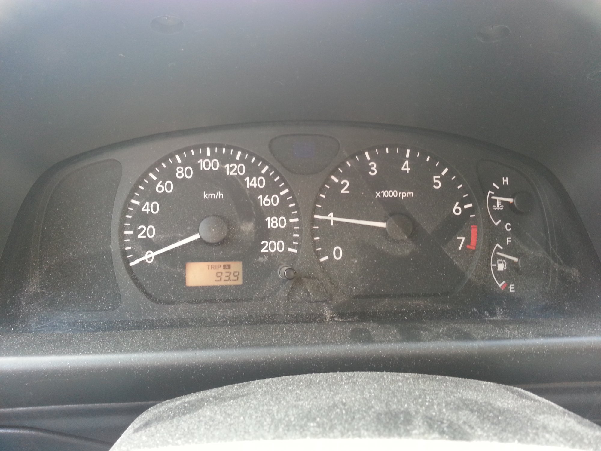

Настал мой черёд внести свою лепту в эту ветку.
Антифриз ни где не теряется, кондей работает, но ... как только на улице тёплая погода, ловлю следующее:
И это далеко не максимальное значение ... максималку ловил между нижней и верхней рисками ХОТа.
Есть такие-же видео от августа 2012 года ...
В сервисе делали:
Снятие и промывку ОБОИХ радиаторов (ОЖ и кондея).
Проверку всей цепи электрики, от датчика и заканчивая вертолётом.
Проверяли (сказали) термостат.
Заправили после снятия и промывки кондей.
Сказали, что надо менять радиатор.
Делал сам:
Замена крышки радиатора.
ОБА шланга радиатора горячие.
Долил после сервиса примерно 300мл антифриза в РАДИАТОР.
При работе вентилятора держать руку между радиатором и движком ОЧЕНЬ сложно (воздух после карлсона градусов 75-80).
При включении кондея стрелка падает на 5% от шкалы (включается карлсон на радиаторе).
При выключеных ВСЕХ электропотребителях (габариты, ближний, кондей, магнитола), ситуация улучшается, почти до нормы.
Норма для данной стрелки, показывать на ДЕВЯТЬ часов или чуть ниже.
В Августе 2012, на скорости ПРИЛИЧНОЙ (из Домодедова в МСК) словил самоотключение кондея при стрелке на нижней риске ХОТа.
Когда вижу стрелку около нижней риски выключаю кондей и освещение ... помогает.
За всё время, ни разу не кипел.
Греется хомячок мой только в пробках, или просто стоять на одном месте с включённой коробкой (АКПП).
Господа, Ваши соображения???

Раз к охлаждению нет вопросов - значит вопросы к остальным датчикам - что-то типа "позднего зажигания" получается и движок перегревается не по причине плохого отвода тепла, а по причине избыточного выделения. Может и в акпп перегрев - она в единой системе охлаждения.
Ну термостат это легче, чем коробка ... но позавчера стоял около дома с выключенной коробкой, карлсон срабатывал на 10 часов и выключался ... как часы.
А КСТАТИ!!!!
Карлсон срабатывает, а температура по стрелке начинает подниматься только после его включения и падает тоже, только после выключения карлсона.
дофига греется
радиатор засран?
для начала термостат, если не поможет, то снимай голову и меняй прокладку
ps и панель обязательно от пыли протри
Ответ на первый вопрос, мой пост:
В сервисе делали:
добавлю: снаружи ... керхером ... сейчас фонарик видно сквозь ОБА радиатора ОЧЕНЬ хорошо 95% !!!
Тему всю вычитал ... про "олвэйс" ГБЦ в курсе, но есть сомнение, у меня симптом другой.
