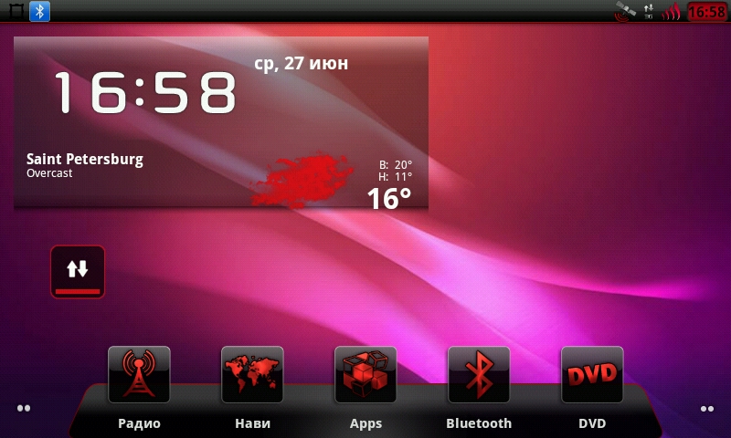

Zoran, А как вы сделали такую тему. Я чего то убился в поисках данной темы и настроек в самом андроиде.
Z
Zor
Ответ: Магнитола на Андроиде!
Там, где время показывает, это виджет, буду в машине, гляну как он называется.
А все остальное я не сделал, а стырил в интернетах. Но тут есть нюанс. Надо менять системные файлы на самодельные, после чего сразу менять права на новые файлы. Одно неверное движение и магнитола больше не загрузится, спасет только перепрошивка.
Если надо, то поищу еще раз что и на что там надо менять.

-С правами рут переводим папку из реад онли и удаляем файл system/framework/framevork-res.apk
(настоятельно рекомендуется его сначала скопировать в укромное место!)
-После чего вставляем туда модифицированный файл и сразу меняем права на него как на картинке (если этого не сделать- магнитола уйдет в циклический ребут!!!):
тоже самое проделываем с файлом system/app/Launcher2.app
Все перепроверяем, перезагружаем, молемся чтобы заработала, после чего надо будет только поменять обои на красные штатные.

Файлы: http://bulldog.pp.ru/images/cheerfulpictures/red.rar
Виджет называется Beautiful Widgets, Главный 4х2 http://4pda.ru/forum/index.php?showtopic=131959
Важно!!!! У меня устройство первого поколения, сейчас в продаже уже второе, там даже кнопки по другому расставлены, по этому менять файлы на мои скорее всего крайне опасно!.

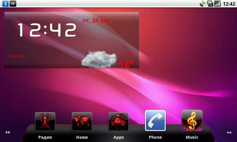

С появлением прошивки можно рискнуть модифицировать системные файлы!
Например:
Замена логотипа Андроид при запуске на любой свой!
берем файл system/framework/framevork-res.apk
На компьютере переименовываем его в zip, распаковываем, логотип- assets\images\android-logo-mask.png
Меняем их на свои подходящие файлы, снова архивируем в зип без сжатия, переименовываем обратно и заливаем обратно на магнитолу, как написано в посте выше http://www.suzuki-club.ru/forum/showpost.php?p=963289&postcount=39 и получаем свою картинку при запуске!
Мой вариант во вложении, при загрузке вместо андроид, появляется объемный логотип сузуки и белая надпись под ним (то есть выглядит несколько иначе, чем на компе. так как слово, это маска.)
После обновления на последнюю прошивку, у меня теперь стандартный интерфейс.
Так как, имеющиеся модифицированные файлы для изменения внешнего вида больше не подходят, а на сайте по ссылке выше их менять стремно, я их распаковал и посмотрел что там внутри. Вся графика в обыкновенных картинках.
Можно подменить и за архивировать обратно.

Нижние иконки лежат в папках:
Launcher2\res\drawable-land-hdpi
Launcher2\res\drawable-land-mdpi
Z
Zor
С компа не подключиться (по крайней мере, я не знаю как) и файл менеджером эти файлы можно только посмотреть. Чтобы их менять нужен Рут эксплорер и Z4root.
И главное! Не забыть прописать права на файлы после вставки, а то будет циклический ребут.
Z
Zor
Пока вот так получилось. Теперь надо две иконки сделать (в старой теме их не было) и найти, где черненький статусбар лежит.
