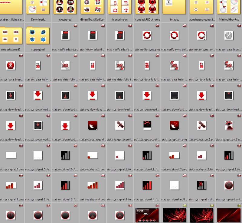

Накачал еще красных значков статусбара, но уже лень доделывать. Все равно к Джимниковской подсветке подходит, но не на 101 процент идеально.
  • 180.6 KB Просмотры: 908
