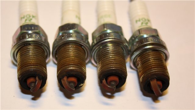

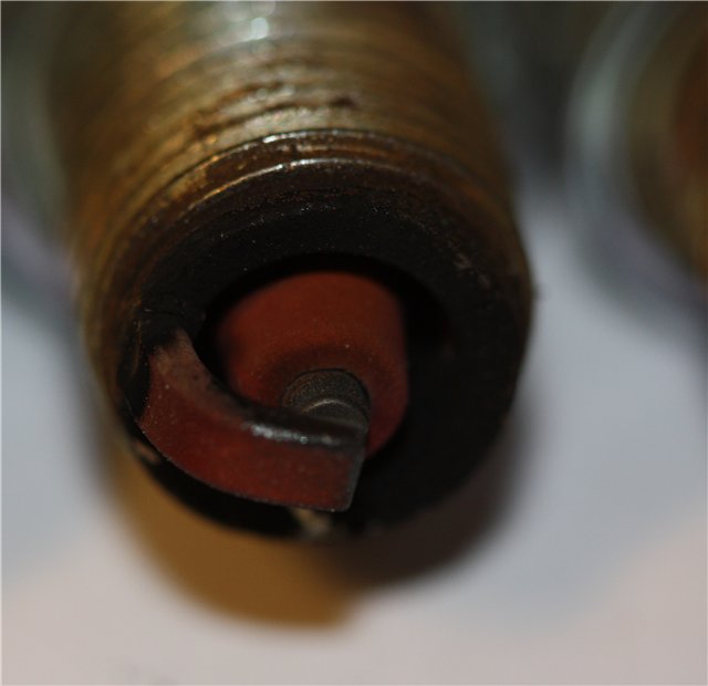

Поменял перед НГ свечи
Использовал такие NGK BCPR6E-11 (поменял на аналогичные).
Вообще на прошлой машине всегда ставил NGK - меня устраивает (никаких проблем).
Пробег на них 15 000км. Заливал только 95-й бензин.
Заправки разные (Лукойл в начале, Роснефть, Газпром, ТНК). Последняя была Газпром.
Лил и простое топливо и улучшенное.
Фото прилагаю. На прошлой машине (заливал 92) - такого налета не было. Это норма?
Сейчас после замены заливаю исключительно 95 обычный ТНК - посмотрю позже на свечи.
Это НЕ норма это 95 бензин с его присадками, дает такой осадок, который кстати сказать токопроводящий.

По ГОСТу не должно быть железа в бензине с любым октановым числом.

это присадки с ферроценом - антидетонатором для повышения октанового числа

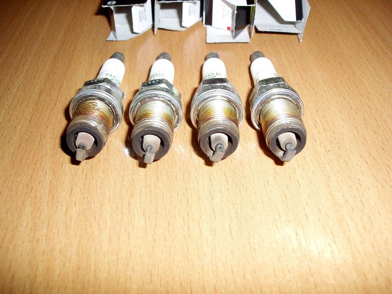

У меня свечи вот в таком состоянии:
Смысла менять не вижу
А ржавая рубашка на изоляторе вас не настораживает. Менять однозначно. До этого у меня была импреза, так когда я на 90 тыс менял свечи иридиевые и намека на такую ржавую рубашку и небыло.

Если вы имели в виду рыжий налет на изоляторе, то этот внешний признак еще не свидетельствует о неисправности самой свечи.
нет, это просто взвешенные частички масла пригорают
ничего страшного
особенность колодцев DOHC

Через этот рыжий налет при определенных неблагоприятных условиях может возникнуть ток утечки.
