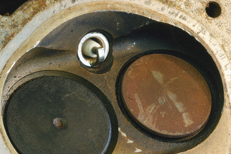

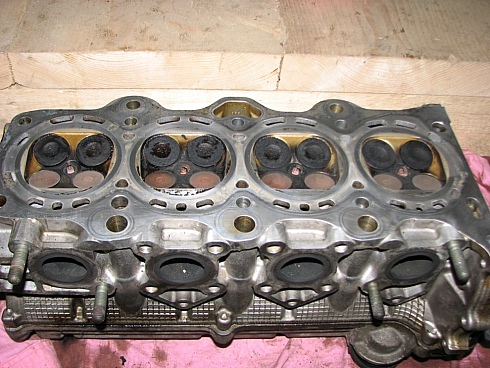

Ответ: Свечи - Бензин
Эта легенда корнями уходит, когда свечки распологались не по центру камеры сгорания
и такое "открытое" расположение искрового зазора якобы дает увеличение мощи до 3%
А в нашей ГБЦ куда ее ориентировать?
Это из той же серии про магнитные прокладки под карбюратор, турбинки для «турбулизации» потока бензина, чудесные ионизаторы и добавление нафталина в бензобак :thumbsup: так что не заморачивайтесь.
НЕ я про енто слышал в середине 90-х тогда на барахолках (покрайней мере у нас) начали торговать всякими 3-х 4-х контактными свечками вот и вешали лапшу на уши тем кто сомневалсяПоказываю

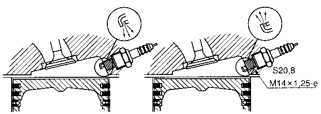

Привет, сейчас уже и не найду конкретно ту что читал, нашел схожую по содержанию где говорится о рациональном расположении свеч при вкручивании и рассказывается как именно это сделать..но правда речь в этой статье идет о двигателе ВАЗ.
Установка свечей в рациональное положение позволяет улучшить процесс сгорания, практически ничего не делая.. Для этого перед установкой новых свечей нужно сделать отметку маркером в верхней части свечи напротив бокового электрода и на свечном ключе. Совместите метки и заверните свечу так, как показано Рис. 12. Нерациональное (слева) и рациональное положение свечи зажигания (справа).
Рациональное положение более благоприятно сказывается на устойчивой работе двигателя на холостом ходу, мощности, экономичности. При нерациональном положении нагар покрывает все стенки камеры сгорания, при рациональном - нагар образуется только на краю днища поршня.
По-моему, все это ерунда! На рисунке показано, словно искра - как бензин из форсунки распрыскивается в сторону. Когда я видел искру (я уж молчу о законах физики), то искра - это была дуга между электродами, а не искры во все стороны (как из глаз).:D
Причем, учитывая толщину электродов, трудно предсказать, в какой конкретной точке эта дуга возникнет. Она будет словно блуждающей: то там, то тут.
Во-вторых, какая разница, в каком месте камеры сгорания возникнет искра? При объеме камеры во много раз превышающей размеры искры и размеров свечи, вообще не вижу разницы, начнется ли возгорание в одном месте (допустим строго в центре камеры, как и есть в Лианах), или если оно будет смещено от этого места на какие-то доли миллиметра, ну или даже на 1-2 мм. Еще можно подумать, что хуже было бы, если свеча располагалась бы не по центру камеры сгорания, как на первом рисунке у tolstii. Да, наверное в центре лучше, чем сбоку. Но куда там свечка повернута - это уже такие мизеры, что и микрометром (образно говоря) мерить мощность вспышки бесполезно для очучения разницы.
ИМХО это бред сивой кобылы или сказки детям на ночь;)
Народ! Да я и не спорю! Просто задался вопросом. Я например многих вещей не знаю поэтому и спрашиваю ;)
Х
ХулиGAN
у нас это в любом случае не прокатит, свеча стоит перпендикулярно поршню, по вашему рисунку примерно где клапан.

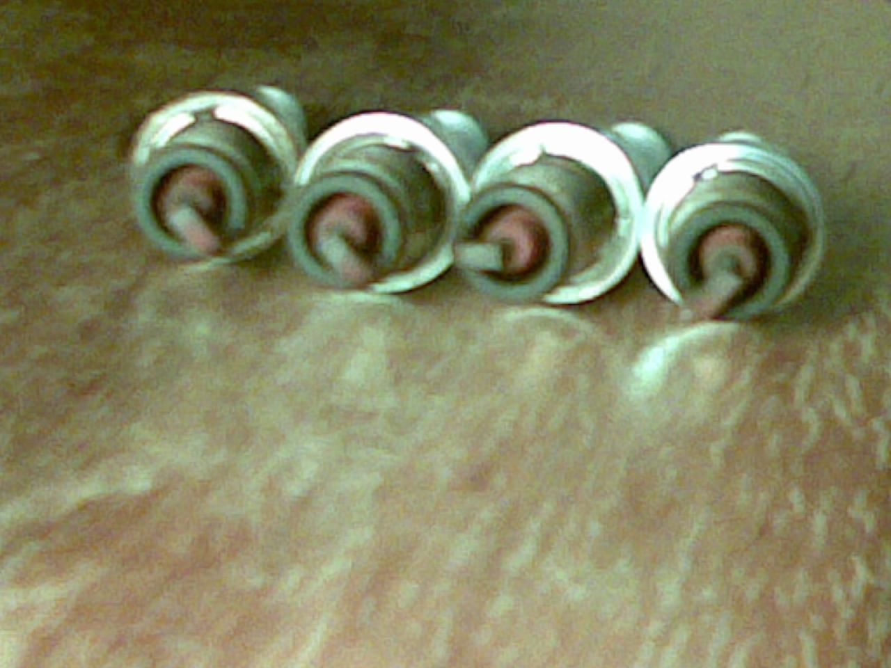

Народ, прошу вашего совета.
Сразу скажу МЕНЯ НИЧЕГО НЕ БЕСПОКОИТ, МАШИНА ЕДЕТ ХОРОШО, РАСХОД НОРМАЛЬНЫЙ (7,5-8 литров по трассе).
Но вот чуть больше года назад с рук машину купил и в свечи даже не лазил (а че лазить, если зимой и той и этой все отлично заводилось). Но таки любопытство взяло вверх. Ну надо же зать чего там за свечи у меня стоят и в каком состоянии :)
Итак я посмотрел выборочно 1ю и 4ю свечи. обе вот в таком состоянии:
Если мне не изменяет память, то судя по ней слегка прорываются газы через неё? А в остальном вроде бы нормально все.. Ваши мнения?
Deviator2x, Это нормально. ничего не пробивает. Где-то я об этом читал, что - норма.
Я бы проверил на стенде держат ли давление,
налет на юбке какой-то полосатый %, вдруг правда прорыв?
если бы просто желтая каемка, то это взвесь маслянных частиц в колодце свечном сюда оседает и пригорает слегка - тогда нормально все.
Тогда уж проще новых свечей купить,
Я бы пока оставил как есть, а к зиме все же поменял на новые.
Такой "нагар" действительно встречается часто, и это не пробивание газов как уже сказали. Тот вид который принимает наружная поверхность изолятора свечи НЕЗАКРЫТАЯ РЕЗИНОВЫМ НАКОНЕЧНИКОМ обусловлена высоким электромагнитным полем (5-50 разрядов в секунду до 25 киловольт!). Это нормальный вид (наружной части) исправных свечей с пробегом!
Заявленный срок этих свечей около 60 тыщ км, но зная качество нашего бензина лучше махнуть для полного спокойствия раньше. Моё ИМХО 20-30т.км они уже прошли судя по цвету.
Вот нашел причина образования налета на изоляторе.
Механизм коронного разряда
Подаваемое высокое напряжение также прилагается к участку между центральным электродом и металлическим корпусом и пробивает изоляцию воздуха в промежутке между изолятором и металлическим корпусом.
Такое явление называется коронным разрядом.
Возникший коронный разряд дальше развивается в сторону клеммы.
Последний процесс коронного разряда дает светло-синий цвет, который может обнаруживаться ночью.
