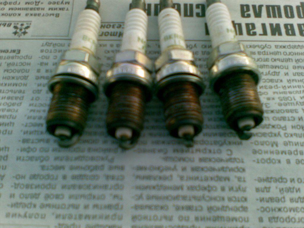

У меня на свечках какой-то белёсый налёт.Меняли мне свечи уже 2 раза и два раза такой налёт.Я тут читаю и смотрю , что у всех чёрный как сажа.Почему у меня белый?Свечки ставлю иридиевые.Бензин только 95 ,ПТК.
Ну почему же у всех, и черные. Вот у меня после тысяч 10, черные только юбки, а электроды белые. И то, это прошлой зимой было, в конце января. А там прогревы, короткие поездки и все такое...
А налет - да фиг его знает, может из-за каких присадок в бензине. Ведь "Бензин только 95 ,ПТК", то есть всегда один и тот же.

О каких пяти тысячах вы говорите. У моего деда был москвич 412 у отца то-же 412-й я на этих мащинах и научился ремонтировать автомобили. Свечи только чистили и ставили назад пока она вообще не умрет. В те времена была резина наварная сахар по талонам и вера в светлое будущее. Может раньше свечи другие были.
Раньше двигатели были другие и требования к качеству свечей.Кроме того и деревья были зеленее и сахар слаще....
Кстати, для общего развития. Лет 6 назад приехала к нам тойота-виста непонятного года , мотор 3S или 4S (не помню). Пробег 330 ткм . Приехала с большим трудом, но сама! Короче. Стояли на ней заводские!!! свечи NGK ( BKR5EYA11). Обычный никель! Так вот. Центральный электрод на ней не выступал над изолятором на 1 мм, как обычно.А был сожран ещё на 1,5-2 мм вовнутрь изолятора!!! Таким образом, искровой зазор был около 4 мм!!! Но движок работал!!!
Менял своими руками и своими же глазами видел.
Добавлено через 3 минуты
На исправном движке хорошая иридиевая свечка и должна быть белая....
да вот так а тут пожелтела или что нагорело и в замену сразу

Праворукий, пробег неопределён.... Машина слегка подтраивала, а хозяин решил -"дам просраться по трассе -само пройдёт".
Прошло вместе с клапанами в 1-м цилиндре......:depressed:

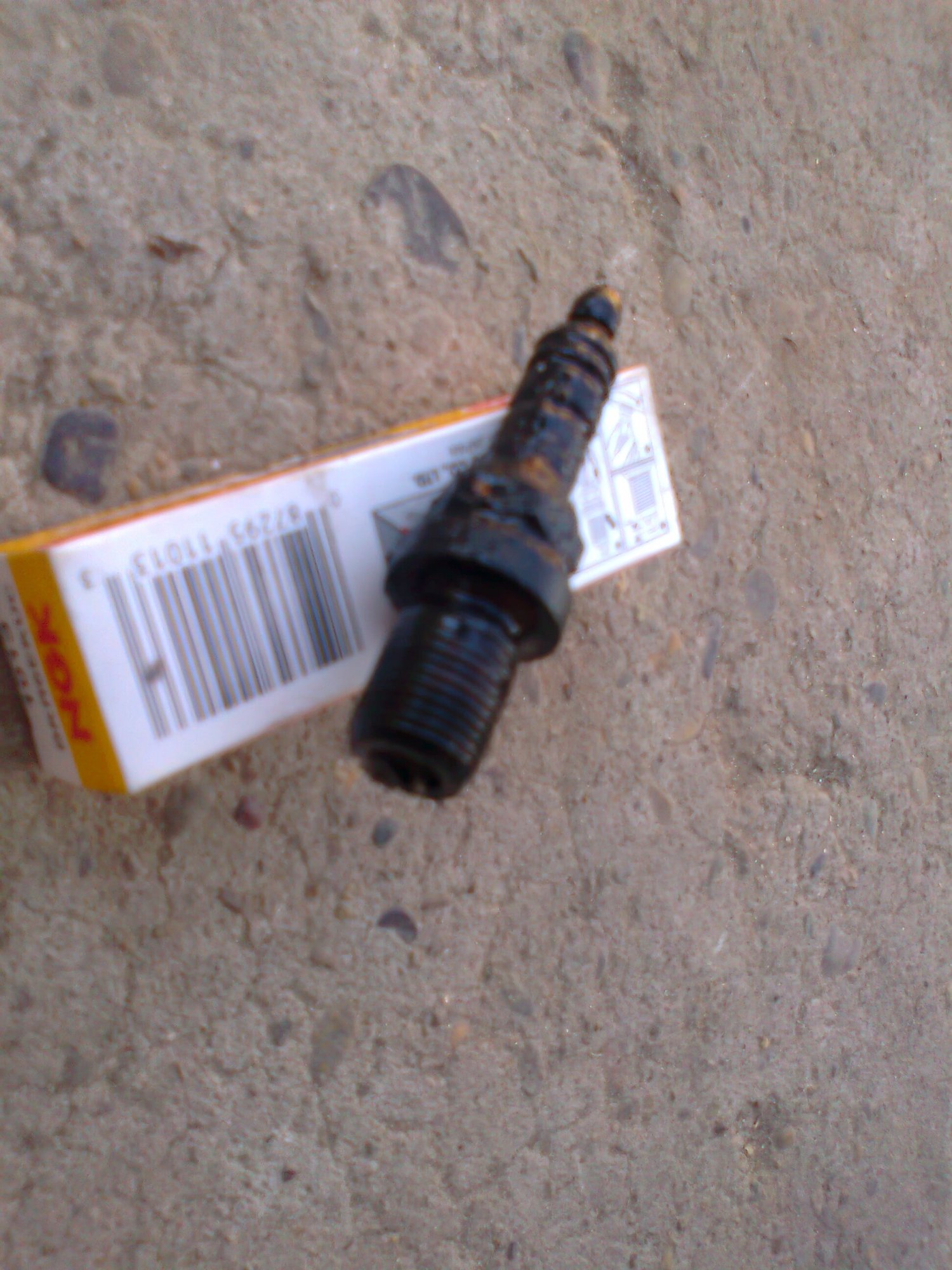

Сегодня менял свечи и увидел, что пришёл капец в 3 цилиндре колпачку который одевается на свечу(который прям из катушки торчит).Вопрос.Меняется ли он отдельно или только вместе с катушкой.По поиску нашёл Bremi 20198.Кто нибудь пробывал???
KOMBATOLEG
13 Ноябрь 2011
630
129
Минеральные Воды
Колпачек идет вместе с катушкой. Если его снять катушку на мусорку.

Я тоже не находил эту палку надсвечечник от катушки отдельно.
Поспрашай у людей кто катушки себе менял, палки тогда у них должны быть лишние.
KOMBATOLEG
13 Ноябрь 2011
630
129
Минеральные Воды
Катушка и надсвечник это единое целое. Отсоединишь а точнее отломаешь и катушку на мусорку.
