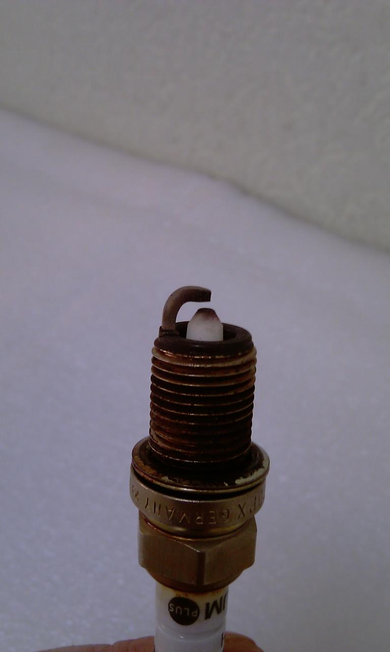

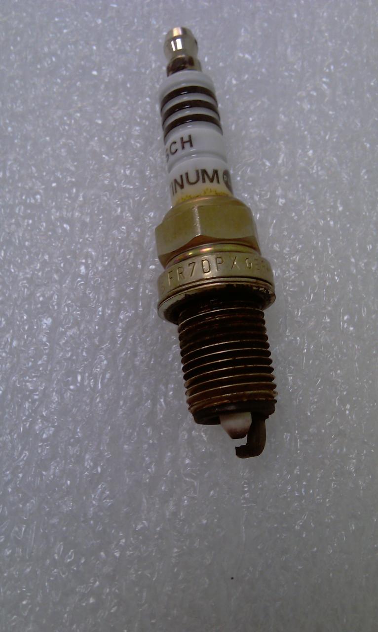

Я на свою ставлю Boch Platinum plus FR7DPX каталожный номер 0242235547 в Экзисте. Стоят около 100 руб. Меняю раз в год. Единственное хотелось бы узнать, что скажете по состоянию свечки, нормальное или нет?

Так ведь предписанные мануалом NGK BKR 6 E 11 столько же стоят. Зачем эксперемент с другими свечами?

Во-первых платиновые, во-вторых может быть мои субъективные впечатления, но расход поменьше с ними стал по сравнению с ngk. И тесты где-то про них встречал положительные. В экзисте в разделе применяемости лиана указана. Так что риска нет.

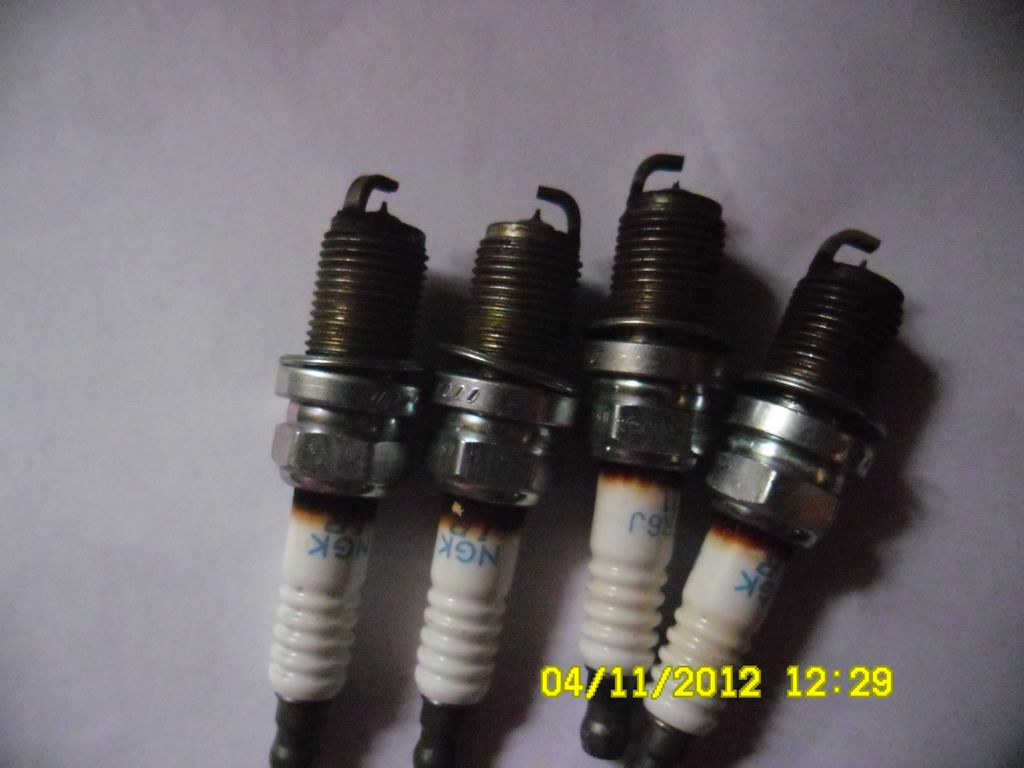

Друзья, подскажите пожалуйста. Открутил свечи, а они вот такие. Стоит их менять? Такое впечатление, что их никто никогда не менял. Пробега на машинке 50000 км.

Новые всегда лучше старых,конечно поменяй.

вполне нормальные свечи, еще столь же проедут
это же иридий

Спасибо за советы. Вчера купил обычные никелевые и поставил.

Похоже на родные свечи! Энергия искры у них выше, чем у дешевых, т.е. более полное сгорание смеси! Рекомендую не выбрасывать их, а опустить их в раствор "преобразователя ржавчины на 30 минут (можно кипятить в уксусной эссенциии, предварительно отправив всю семью, например в театр)! Далее старой зубочисткой под краном очистить весь нагар. Проверено это работает!

Спасибо. Я оставил эти свечи как запасные.

Пробег свечи зависит от газодинамики,степени форсировки, температурного режима, состава смеси, энергонакачки системы зажигания,режима движения. Но прежде всего от качества топлива!! Двойной иридий ходит до 180 ккм , хотя менять его обычно рекомендуют на 80-100 ккм.
