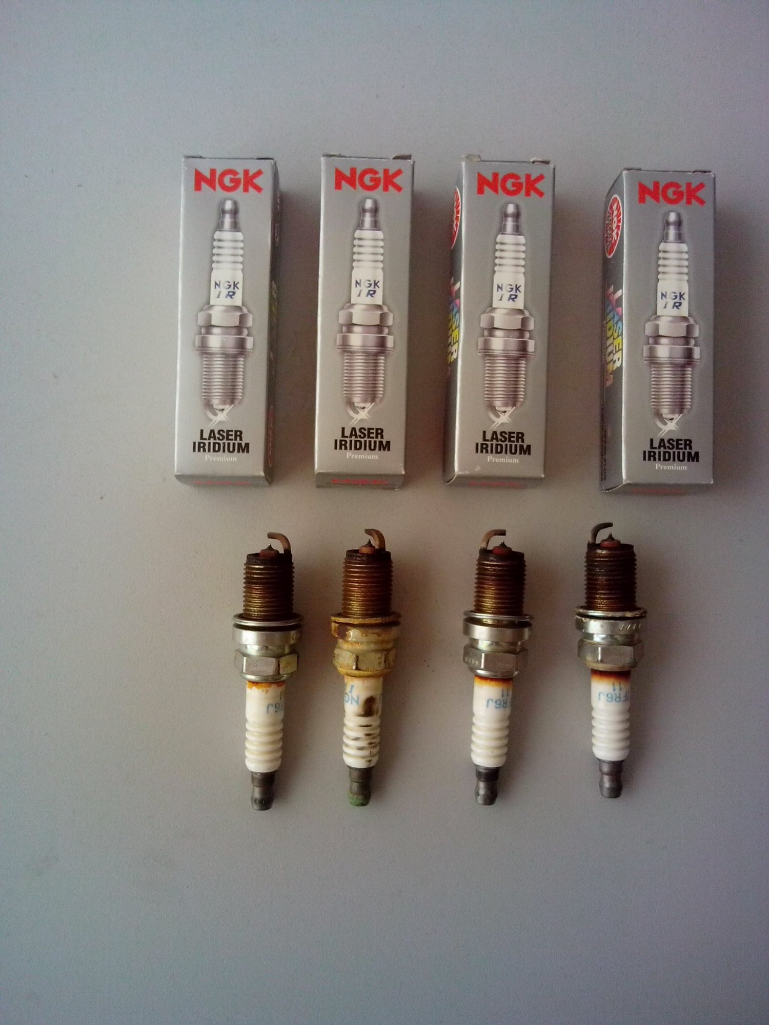

Если подсвечник на катушке прокручивается вокруг своей оси то его можно снять, но сидит он крепко.
У меня как раз прокручивается , но я боялся посильнее дёрнуть, так как не знал разъёмная деталь аль нет.У меня внутри надсвечечника пружинка окислилась( и на свечке старой тоже окисление).Вот и думаю возможно ли пружинку очистить, поменять ли надсвечечник .Самое важное -машина не дёргается , значит катушки работают.Но а качестве превентивной меры, хотелось сей недостаток убрать.
Если нет рывков и на поверхности изолятора свечи, которая под наконечником, нет характерных следов от поверхостного прохождения искры, то наконечник соответственно живой. Поэтому, со стороны катушки аккуратно просовываем отвёртку и прыскаем в щель силикон. потом вращая стаскиваем наконечник с катушки, вынимаем пружинку, чистим и немного растягиваем её. И всё....

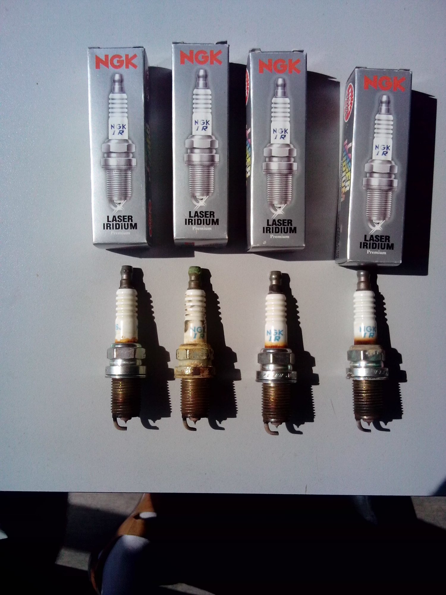

Спасибо за ответ и совет.Я сфоткал свечи в порядке как стояли и на 3 свече(справа) тёмное пятно,его видно -это и есть пробой??И ещё вопрос.Надо ли после применения силиконовой смазки потом её СТАРАТЕЛЬНО удалять?
Да это он самый.... Это углеродистые следы от поверхностного прохождения искры. Силикон удалять не нужно, он не токопроводен.
